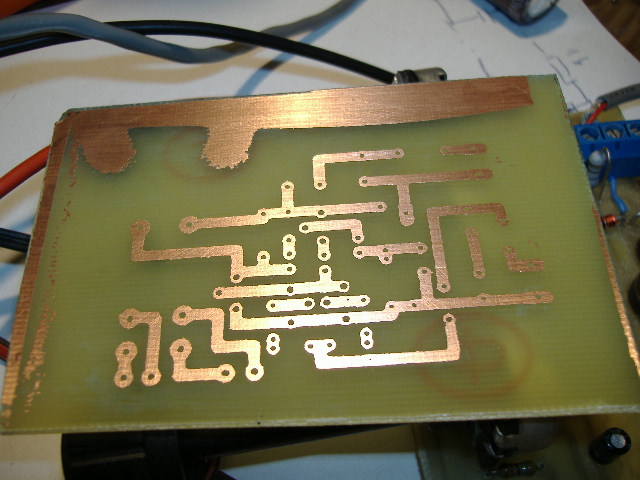

(#) Peti_85 hozzászólása Márc 7, 2008 /
Ezt ma csináltam!
Elég büszke vagyok rá, és ügyesnek tartom magam
Ez az első fotózással készült nyákom. Tehát ebből már kapcsolás is lesz, egyébként ez egy kopp.gátló.
Sajnos még levilágítóm nincs, de a nypocska is megtette a hatását (mint látni).
Csak már elég vízszintesen estek a sugarak és azok is halványak voltak, így nem minden vonal széle lett egyenes szép, de nekem így is tetszik.
Meg az a jó, hogy gyorsan kész van, akár 1 óra alatt (ha van nyomtatód, meg belevaló fóliád)

(#) levii válasza Peti_85 hozzászólására (») Márc 7, 2008 /
Egész szép lett legalábbis nekem tetszik
Nekem sincs levilágítom de a szekrényem kiváló a célra.
Szó szerint értsd lóg benne egy 160W-os HMLI egy porcelán foglalatban.
Nem nagy beruházás kb.: 2000Ft az égő meg a foglalat.
Egyébként p20 fújtad vagy gyárilag lakozott?

Hali.
Hát én lakkoztam, de nem p20-al, hanem a Wolfos lakkal, amire azt mondják, hogy bénább, de sikerült, úgyhogy fajin. (ráadásul ez csak 1800 Ft volt, P20 meg lett volna 3000 is)

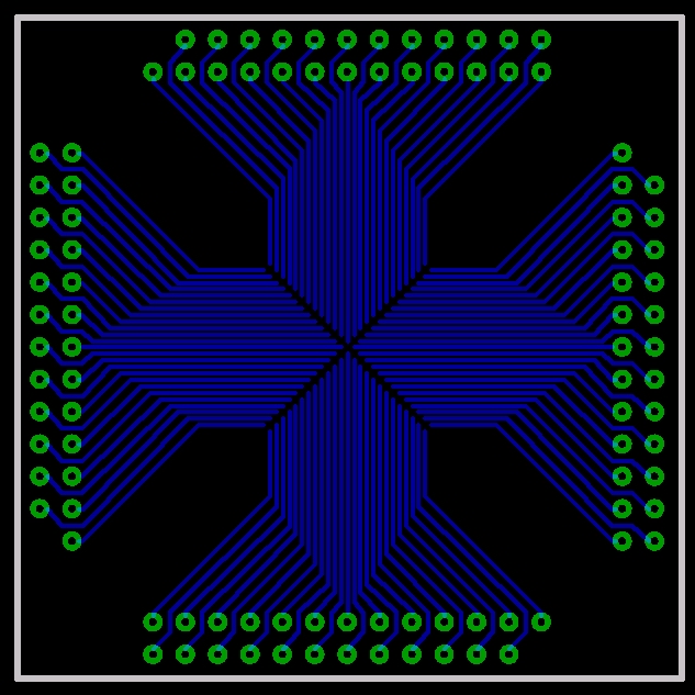

(#) gulasoft hozzászólása Márc 7, 2008 /
Én most itt tartok, az ic ott középen 14mm*14mm, és 25 láb van oldalanként csak viszonyításként mondom, hogy miliméterenként 2 láb.
(#) feki00 válasza gulasoft hozzászólására (») Márc 7, 2008 /
Durva.
Én is pont ma akartam ilyet csinálni csak nem találtam nyákot. A kivezetéseket én 2sorba csináltam, kevesebb helyet foglal, többet lehet kihozni egy nyákból.
lqfp.brd

(#) gulasoft válasza feki00 hozzászólására (») Márc 7, 2008 /
most vettem 3 pic24fj128ga008-at (ez 80 lábban ugyan ez), talán egy fokkal vastagabb helyem marad, mert a nyák atom jó, de a forrasztással szenvedek mint a kutya.
Ezért akartam valami olyan megoldást, hogy ahol fém van ott valami lepergető menjen rá egy vegyszerből, és aztán hengerrel lefestem, de ilyen megoldás nincs, és itt a lábak közötti térközbe beszitázni lehetetlen pontos pozicionálást igényel, amit csak robotok tudnak, az még nem vagyok.
Chipcadben van olyan nyák ami 3 sorra vezeti ki a lábakat, állítólag be van marva 6mikron a vezető lábakba, oda csak bele kell rakni a pasztát az ic automatikusan a bemart sínbe belefekszik, elrontani sem lehet szerintük, ára 1800Ft+áfa azaz olyan 2500Ft!!! Egy kb 10*10-es nyákocskáért!! Hát toll a fülükbe, tiszta idióták, ha 1000-ért adnák vettem volna 3-at!
(#) kaqkk válasza feki00 hozzászólására (») Márc 7, 2008 /
Igen mert csak az ő képét tudtam megnézni !
A tiedet nem .
Szép terv, a 80-ast megcsinálom én is majd így, nagyon jó ötlet, csak itt is az a gond, hogy be kell jelölni hova rakja az ember a pasztát.
(#) gulasoft válasza kaqkk hozzászólására (») Márc 7, 2008 /
mert az nem kép, hanem eagle board file, de annyira ötletes, hogy kiraktam neked képbe
