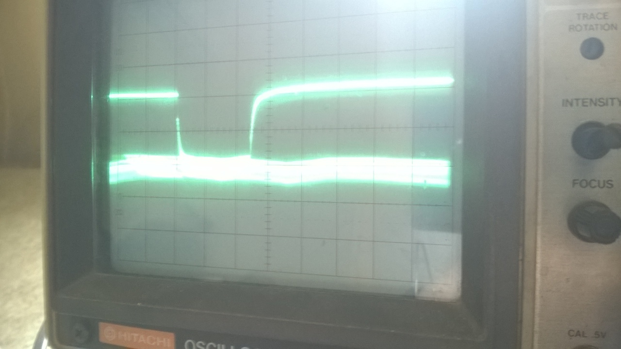

(#) Transztyuszeres hozzászólása Feb 22, 2016 /
@lorylaci és Többiek:
Lejjebb mentem frekikkel.
Átnéznétek, hogy nincs e benne valami hiba?
Kicseréltem az IC-t, öcsipanel működik, ellenállás cserék folyamatban.
Lr,Cr,Lp 10%-on belül van. A trafót újra kell tekernem 60/9/8/8-ról 60/8/7/7-re.
Még ma délelőtt kész lesz.

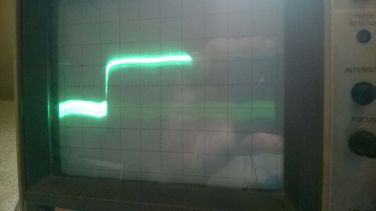

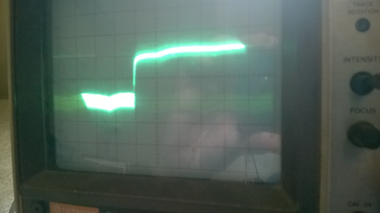

(#) Transztyuszeres válasza (Felhasználó 46585) hozzászólására (») Feb 22, 2016 /
A freki 5Hz-nél kicsit több, de nagy a változás.
Áttekertem a trafót és lejjebb mentem a frekikkel.
Képek: 200mV, 5 és 2 ms/DIV

(#) (Felhasználó 46585) válasza Transztyuszeres hozzászólására (») Feb 22, 2016 /
Most mekkora a terhelőáram?
Tehát, a 20 V-os kimenet 400 mV-ot esik a terhelés hatására. Ez egész jó, bár lehetne jóval gyorsabb is.
Elvileg 4,75A. A digit.metex műszerem 1,3-3,3A között ugrál.
Ennél is gyorsabb? Úgy látszik ilyen lomha ez az IC, bár lehet a FET-em és a vasmagom korlátoz.
Íme egy videó(szembe süt a nap - ami nem rossz): IRS 6Hz 100W
A cégtől egyéb okok miatt nem tudtam felrakni.
Kicsit hullámzik a teteje. Az mitől lehet?
Kíváncsi lennék lorylaci tápjára egy ilyen tesztnél mondjuk szűk 100W-on, mit mutatna.
Igen, illene vagy tízszer gyorsabbnak lennie. Nézd meg az UC sorozatú current mode controll tápokat ( igaz, hogy az más tészta ), de ott csak a moduláción látszik, hogy volt egy terhelésugrás, a kimeneti feszültségen legfeljebb azt látod, hogy szőrösebb lett a fesz. De azért nem rossz ez így sem. Erősítőbe elmegy, úgysem hi-fi-t csinálsz. A szekunder oldali időállandókon kellene állítgatni.
