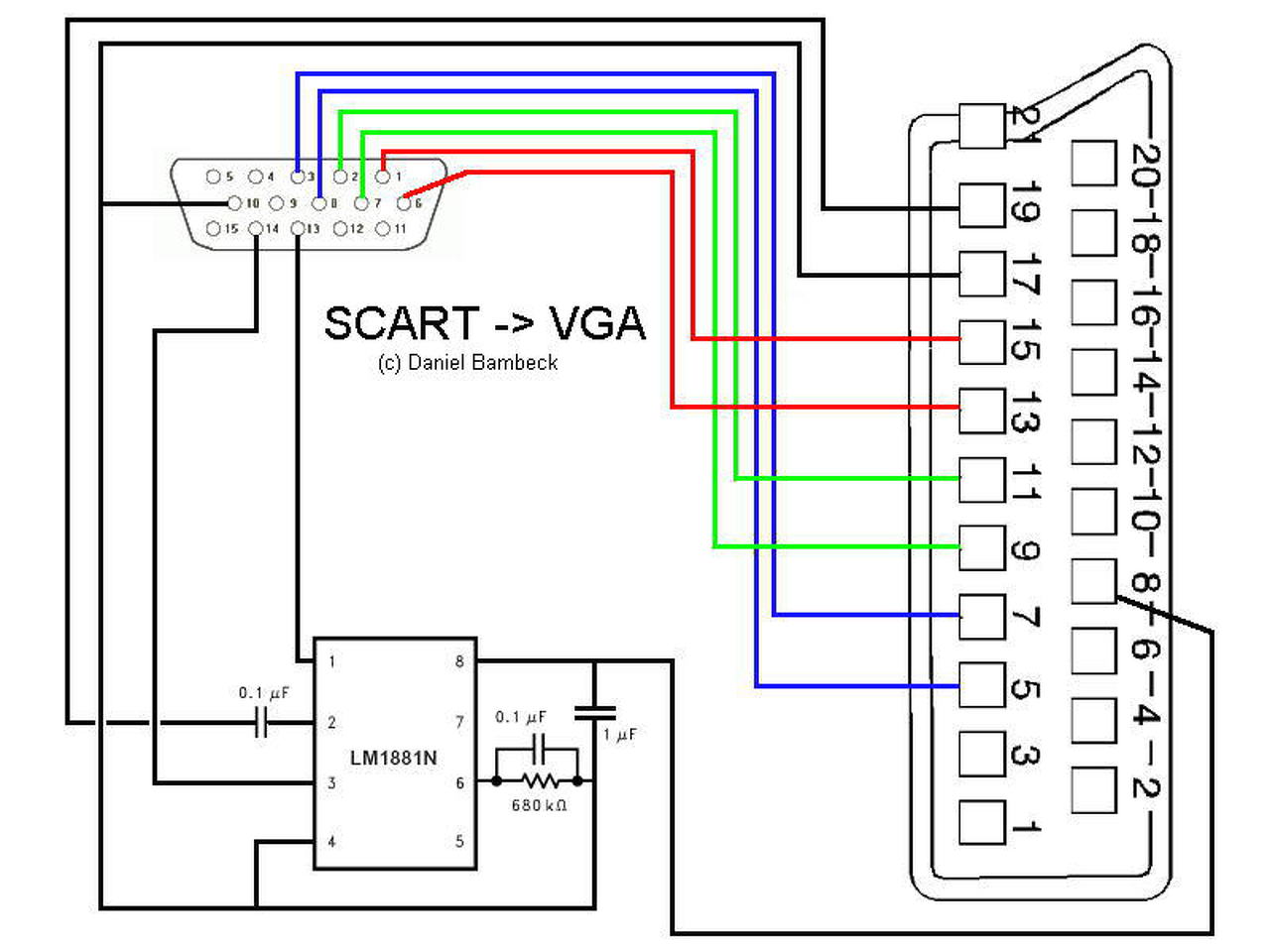

(#) spgabor hozzászólása Feb 22, 2016 /
A kérdésem a témába vág, de mégsem. Vagyis Scart -> d-sub átalakítót szeretnék csinálni. Scart kimenetet rákötni egy sima monitorra. Valamint a hangot is átvinni, de az a lábkiosztásból egyértelmű.
Két kapcsolást találtam róla, de nem tudom, hogy működnek-e.
Csinált már valaki ilyet?
Üdv:
Gábor
A hozzászólás módosítva: Feb 22, 2016
(#) uniman válasza spgabor hozzászólására (») Feb 22, 2016 /
Perzse, hogy működik! Csak (valószínűleg) nem a te "sima" monitoroddal...de még egy "gyűröttel" sem működne!
Régen voltak olyan multiszinkronos monitorok, amelyek "megették" az 50Hz/15,625 kHz-es videojelet...
(#) spgabor válasza uniman hozzászólására (») Feb 22, 2016 /
Ettől féltem én is. Akkor nem is fog menni sehogy, kell egy kis tv scart bemenettel.

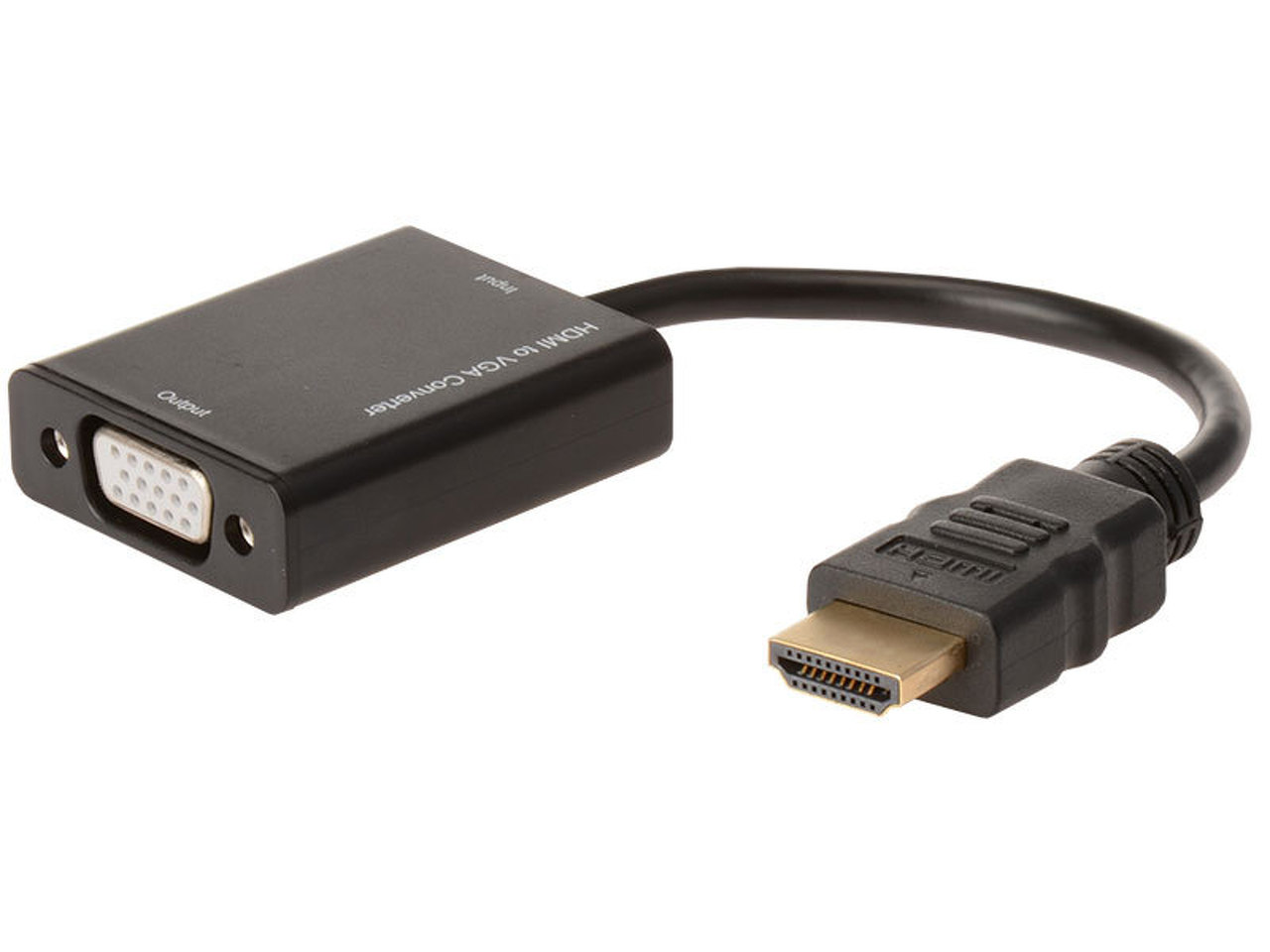

(#) MikulaSan hozzászólása Okt 15, 2016 /
Sziasztok! Vettem 5e ft ért egy ilyen átalakítót(kép). VGA-rol alakít át hdmi-re. Sajnos nem akar működni valami oknál fogva, viszont áramot is adok neki micro usb csatlakozó felületén a laptop usb-jéről. A tv-én ami egy Sharp aquos 82cm es tv már teszteltem a bemenetet működik. Sajnos az átalakító nem hajlandó dolgozni viszont, a laptopom felismeri az átalakítót mert jelzi a monitorként ha összerakom. A papirjára csak az van feltüntetve hogy miro usb-én kell neki áram. Szerintetek megpróbáljam e egy 1A-os usb töltövel áramot adni neki vagy tönkretehet valamit, mivel lehet hogy kevés neki a 2.0 us-bről a max 500mA amit kiad. Valami tippetek akad? A vga-vga kábelem is új.
(#) Kobra02 válasza MikulaSan hozzászólására (») Okt 15, 2016 /
Szia! Amennyiben ilyet vásároltál mint a képen is, ahogy írtad, akkor ez a HDMI-ről alakit VGA-ra. Tehát a monitorodat tudod meghajtani HDMI kimenetről pl. beltéri egység, esetleg raspberry Pi HDMI-ről a monitorod, és nem fordítva. A kis dobozán is láthatod /HDMI to VGA Converter/. De lehet csak téves képet tettél fel.
(#) MikulaSan válasza Kobra02 hozzászólására (») Okt 16, 2016 /
Így néz ki viszont a dobozra az van írva hogy vga to hdmi ami elvileg azt jelenti hogy vga (rol) hdmi-re
A hozzászólás módosítva: Okt 16, 2016
(#) uniman válasza MikulaSan hozzászólására (») Okt 16, 2016 /
Hello! Akkor miért nem a doboz és a benne lévő eszköz képét mutatod meg?
(#) pucuka válasza MikulaSan hozzászólására (») Okt 16, 2016 /
Nekem is van ilyen. A VGA csatlakozó is mama, tehát oda monitort dughatsz. A laptopomon van HDMI kimenet, arra csatlakoztatom a monitoromat, ha mozizok. Hogy a dobozra mi van írva, az közömbös, a lényeg, mi van írva az átalakítóra. Ez nem kétirányú eszköz, fordítva nem működik.
A képen látható eszközön nincs is (micro) USB csatlakozó, még egy jack van a kábel mellett, ahová a hangrendszert csatlakoztathatod.
(#) MikulaSan hozzászólása Okt 16, 2016 /
Sandberg van az eszközre írva ill ezen van egy micro usb. A dobozon nincs felirat rá mi lenne ez gondolom plusz áram. De most már mind1 mert ebayröl veszek egy normális átalakító dobozt.
