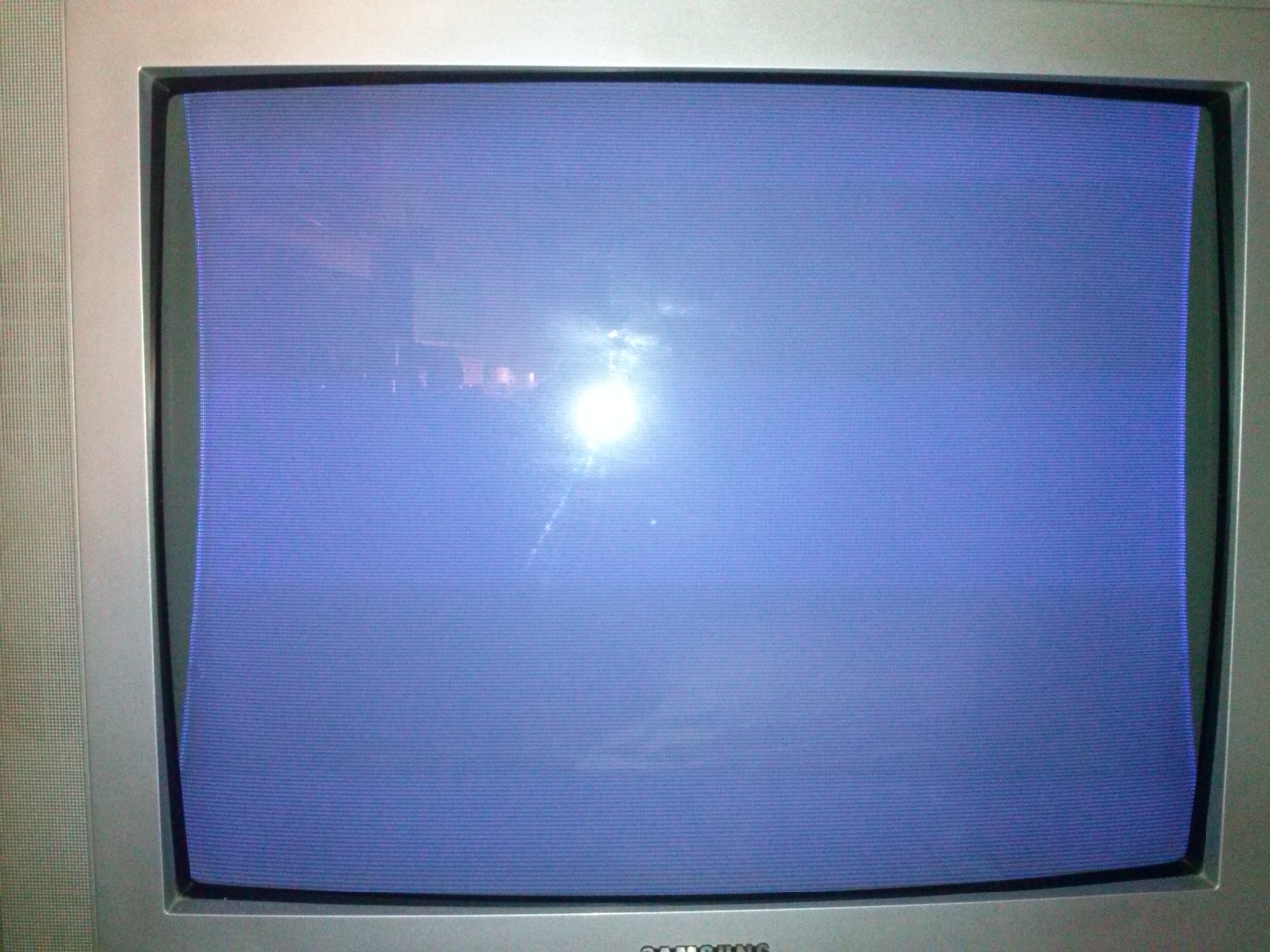

Hozzám került egy Samsung CW-28D83N típusú készülék.
Szétszedés után kiderült, hogy gondolom az előző tulaj megbontotta a készüléket, de javítás nyomát nem látom rajta... Viszont mikor összerakta a készüléket az alaplap 2 szélső vezetősávját sikerült eltalálni, viszont a harmadik vezetősint már nem sikerült eltalálni, és ennek hatására a nyák megrepedt... 8-10 vezetősávot elszakítva. Ezt javítottam, most van kép, viszont gondolom az eredeti hiba még nincs javítva, amiért ö is szétszedte.
A csatolt képen látszik, hogy kicsit trapéz alakú a kép, néha még inkább összeugrik, de egyenlőre nem tudom mitől.
Van elképzelésetek, merre keresgéljek? Még egyenlőre nem mértem semmi feszültséget.

Kelet nyugat áramkör hibálya lehet, de persze nem biztos hogy az is mert az eltérítés köréből is eredhet, kiszáradt kondi okozhat ilyet.

(#) eyess válasza Mircsof hozzászólására (») Feb 24, 2016 /
Apropó írtad , hogy néha összeugrik a kép , hogyan is történik ez ? Milyen irányban ugrik össze ? És ilyenkor mi a jelenség , tehát mit látsz a képernyőn ?
(#) Mircsof válasza eyess hozzászólására (») Feb 24, 2016 /
A kép alapból normális, jobbról balról, alul felül a helyén, majd egyszer, fogja magát (még nem tudom mitöl), de a teteje összemegy, olyan mintha trapézkorrekciót nyomnék neki.
Továbbá, még egy fura jelenség volt, a menüben a nyelvet átállítottam, és miközben a menüben a képnél állítottam valamit elsötétült minden majd megint angol lett a menü.
A nyák repedése a képen látható helyen következett be, de szerintem azt megfelelően javítottam... De inkább mutatok képet a repedésről, és a közelében levő IC-röl, hátha köze lehet a hibajelenségekhez.
Megpróbálok készíteni a hibáról egy videót, hátha ugy átláthatóbb lesz. Nem tudod véletlen, hogy hogyan lehet a service menüjébe belépni, csak mert a menüben semmi állítási lehetőség nincs.
A hozzászólás módosítva: Feb 24, 2016
Kicsit a kép az nem a legjobb .
Nos , ha felülről ugrik össze a kép , akkor a függőleges eltérítésnél kell szétnézni, illetve lehet még valami kontakt hiba is.Biztos , hogy már nincs több repedés , illetve szakadás ?
Multi szerint minden oké volt, ahol kell ott sípolt, de lehet mégis van ott még valami hiba, mert most bekapcsoltam, elsőre volt kép adás minden, de most semmi válasz hiába nyomom a távot hangya háború van, de nem csinál semmit a TV a táv egyik gombjára sem. Csak az előlapon villog a led, hogy veszi a táv jelét.
A hibát úgy javítottam, hogy lekapartam a zöld réteget a rézről, és végigfuttattam ónnal. Lehet ez kevés, és elszakadt megint. Sajnos nagyon vékonyak a vezetősávok, lehet huzalozással kell megoldani a problémát.
Nos igen a kép ettől jobb egyenlőre nem lesz.
Pff mire leírtam itt ezt addigra kék háttérre váltott a TV, és most veszi is a távtól a parancsokat, se megmozdítva se kikapcsolva nem volt közben.
Igen viszont én oldalról látok behajlást a képernyőn ez viszont a vízszintes képeltérítés hibájára utal.
De én a helyedben még egyszer átnézném azokat az átkötéseket.És a tápegység kimenetein a feszültségeket is .
Oké megfogom tenni! Mihelyst nem akar megcsapni a képcső....
Én abban a tudatban voltam, hogy a függőleges eltérítés a függőleges oldalt hozza létre, de akkor ezek szerint tévedtem.
A függőleges képeltérítés feladata a kép széthúzása , ha a középpontot vesszük figyelembe , akkor felfelé , és lefelé.
A vízszintes képeltérítés feladata a középpontól kiindulva jobb , és bal oldali irányba történik.
