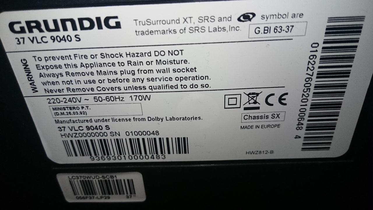

Tanácsot szeretnék kérni, egy Grundig 37vlc9040 tv-vel kapcsolatban. A hiba a következő: bekapcsoláskor villog a led, megjön a háttérfény, de a kép sötét marad. Majd amikor a tv elindult, jön a hang is, de továbbra sincs kép. Háttérvilágítás az van folyamatosan, a kezelőszervekre és távirányitóra csak annyit reagál, hogy villog a tv-n a led, de semmi funkció nem működik. Olvastam, hogy a hasonló hibák szoftveres eredetűek. Elképzelhető, hogy itt is ez a baj, vagy keresgéljek más felé? Köszi és üdv: spgabor
