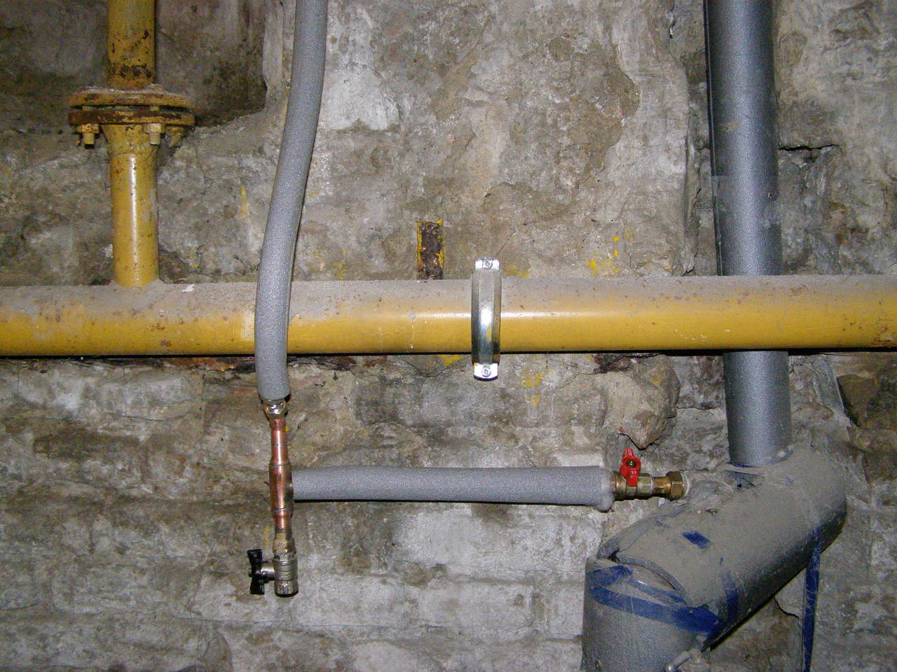

Bár maga a vas - mint nyomelem - az mindenképpen kell az emberi szervezetnek, a vérszegények például már egyenesen vasbort isznak! Mindenesetre az elég gyatra kínai horganyzott vascső a legolcsóbb a piacon. Viszont egy valamit is magára adó vízszerelő már régóta nem használ vascsöveket - se horganyzottat, se savállót! Ott van helyette a jól cínezhető (forrasztható) rézcső (- bár azt ivóvízre állítólag Németországban már betiltották), és ott van a padlófűtésekből át-adoptált hét-rétegű műanyag cső. Egyik anyag jobb mint a másik. És vele dolgozni is király. A vízkő aztán a legelején belső patinát hoz benne létre (pl. a rézcsövekben), utána meg már - hajrá magyarok!!!! A legutóbbi pincei vízszerelésem. A fele rézből, fele műanyagból! És jól működik ....

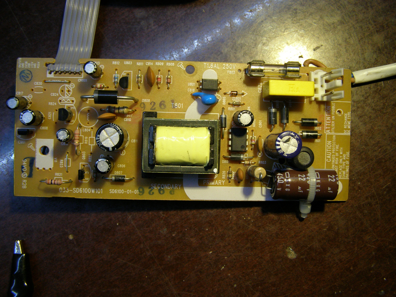

És akkor mi van - én biza egyre több helyen látok olyan megoldást, hogy nem az a bazi nagy trafó van az elektronikájában, hanem egy kisméretű ám nagyfrekvenciás tápegység
- mint például az újabb kiadású videómagnókban vagy DVD lejátszókban. Azzal is simán elmenne a dolog? Vagy mindenképpen az a "nagy vasas" és 50 Hz-es trafó szükséges? A laptopok már szinte mind a kis méretekkel tolják. Ennél a vízkő-elektronikánál véletlenül nem lehetne a trafó ilyen "újfajta"? Például egy ilyen - (a képen látható DVD táp) nem vinné el?
Meg kell nézni a használt IC adatlapját, hogy elbírja-e. A kis trafók nem jók 50 Hz-re, azok nagyfrekvenciás kapcsolóüzemű tápegységbe valók. Nem lehet csak úgy rákötni az 50 Hz-et.
A DVD-táp persze jó hozzá (ha egyéb paramétereiben megfelel). Csak a kis trafó önmagában alkalmatlan, ahogy írták is.
Ha nekem kell - mondjuk 12 volt s kb. 300 mA, amit tudna is ez a kis táp - (legfeljebb majd nem 50 Hz-en tolja, hanem 400-on) - akkor mi van?
A vízkő lerázó szerkezet az képes lenne működni - vagy sem? A 12 voltot és 300 mA-t mindenképpen megkapja .... Más baja meg mi lehet? Én például jelenleg egy szalagos fehér LED-sort hajtok - világítás gyanánt az áramgenerátoros LED-táp helyett - egy sima laptop tápegységről, azaz 12 voltról .... és már kb. egy éve MEGY VELE!
Eléggé zavarosan foglamazol. Honnan jön az 50 vagy 400 Hz? A kis trafó önmagában nem jó 50 Hz-re, 400 ra sem. Ha ez egy tápegység része, akkor a körülötte lévő alkatrészekkel úgy van beállítva a frekvencia, hogy az jól tudjon működni. Ez bőven a kHz-es tartományban van.

Ne becsüld le a tápegység méretét. A kapcsolóüzeműeknek éppen ez a lényege, kissebb méretben és súlyban tudnak többet, mint a transzformátorok. A vízkőmentesítőhöz elég a 12V/300mA.
