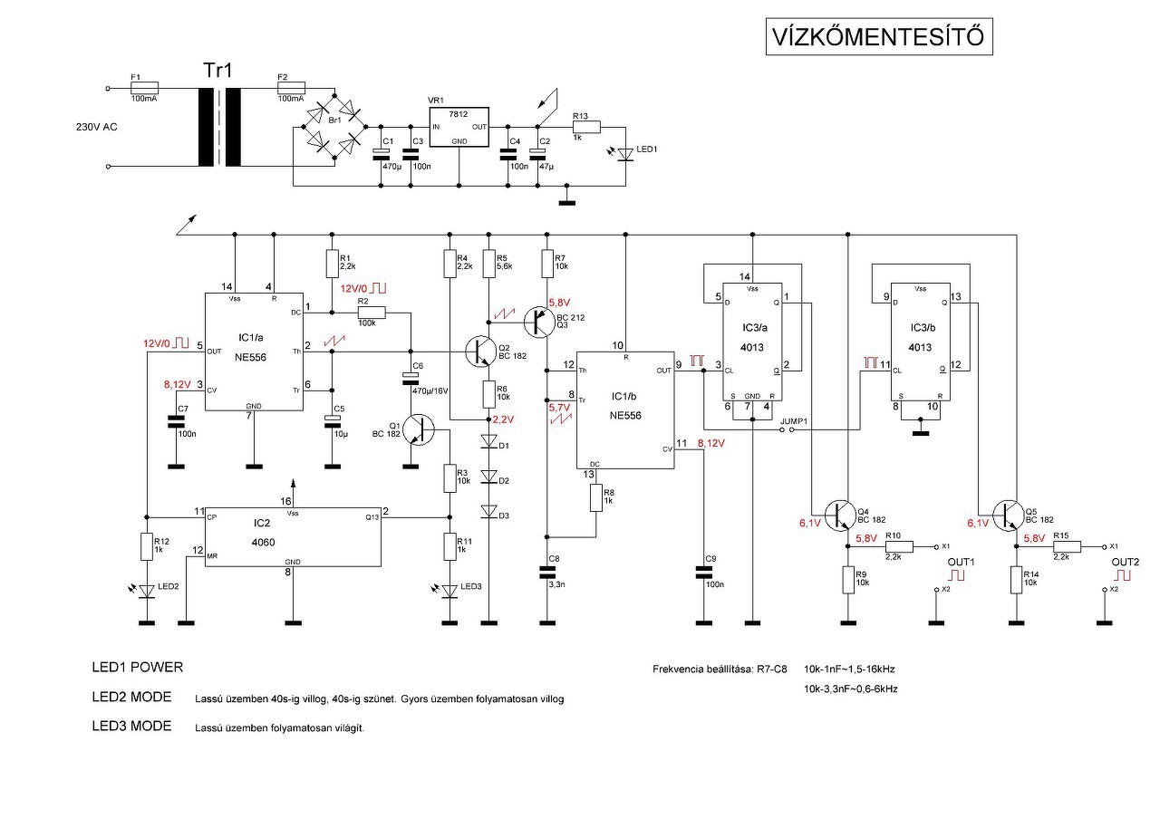

Szia! A négyes ábra kapcsolásáról tudnál valamit mondani, működhet így? (gondolok arra, hogy három órás gyors ütem után egy hét lassú?) Az ezermesterben alul a hozzászólásoknál fordított diódákról írnak, a tekercsről is van leírás, van aki dicséri van akinek életre sem kelt. Szóval elég bizonytalan vagyok. Köszönöm, hogy válaszoltál. Szép estét!
Én ettől jóval egyszerűbben készítettem el és tuti működik: Bővebben: Link A 4. ábrát perpillanat nem tudom értelmezni, már túl fáradt vagyok az ilyenhez. A fordított diódákban lehet valami, mert így, ebben a formában a tranzisztor kollektora és emittere kb. azonos potenciálon van, semmi értelme.
A frekvenciaváltoztatást nem teljesen értem. Bizonyos időben lágyabb víz jön, máskor meg keményebb? Honnan tudja a szerkezet, mikor kell frekvenciát váltani? Nálam fix frekvenciával megy non-stop.
Szia! Tökéletesen működik, sok darabot megépítettem belőle. Egy kis plussz: LED-es visszajelzés és felhasználtam a 4013 másik felét is mert volt rá igény hogy hideg -meleg vízre is ráköthető legyen.
Mindezek jumperrel leválaszthatók. Üdv. A hozzászólás módosítva: Jún 29, 2015

Ezt a KIT-et építette már meg valaki? Vannak vele tapasztalatok? Milyen hosszú vezetéket kell feltekerni hozzá? Köszönettel...
Két-két méter elég. A tekercselés iránya mindegy, nem tekercsént viselkedik a feltekert vezeték.
Ugyanezt a 23 oldalon megtalálhatod,munkapont feszültségekkel.
Nem ellenőriztem le hogy teljesen azonos-e,de nagyon hasonlit a Vicsys féle készülékhez(ami nálam is már több mint másfél éve mukodik,és szerintem teszi a dolgát).
A 13. oldalon
![]() Ugyan az, kivéve a tranzisztorok típusát, ha nem néztem el valamit. Tápnak megtesz egy 9 v-os dugasztáp?
Ebben az elrendezésben kb. mindegy is, milyen tranzisztorok vannak benne. Nem mellesleg szép kis alkatrésztemető.
Idézet: „A tekercselés iránya mindegy, nem tekercsént viselkedik” Nem mindegy
Tesztképpen kipróbáltam több variációban, mindegy volt, merre tekeredik.
