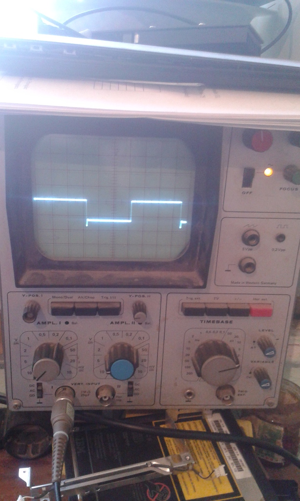

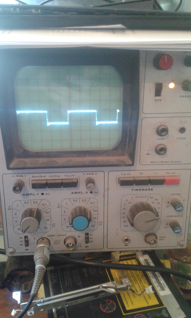

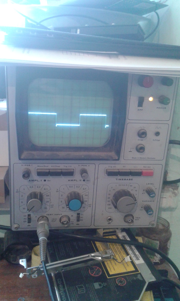

Üdv mindenkinek.Mértem egy kicsit és készitettem egy pár fotot az okosok számára,ugyanis van egy kis gondom...Elvileg minden jo viszont a 18 voltos zenereken 7.15-7.30 voltot mérek digit. müszerrel.
A gép 33khz-en kegyeg meghajtotrafo az pc tápbol kitermelt etd magos két komponensü ragasztoval összeragasztva,35-35-35-35 menettel.IRF 630-at találtam itthon azt tettem be a meghajtotrafo elé.Még annyi érszrevétel,hogy az 556 az langyos kicsit meg az irfd 120asok is picit langyosak.10 perc után...
Kérdés hogy a közel 7.5 volt a znereken jó e vagy valami gubanc lehet vele...
Tápfesz.15.5 volt stabkockával, 17.7 volt AC a segédtáptrafo.Áramfelvétel 380-400mA.
Mondjuk a 220-as relém az aránylag nagy,ezért is lehet hogy ennyire "sok" az áramfelvétel.

(#) Ge Lee válasza Sly hozzászólására (») Feb 23, 2016 /
Mivel a tápfeszed 15V körül van közel 50% kitöltéssel, és 7V körül mérsz, az teljesen rendben van. Bár ekkora frekit ezek a műszerek már nem igazán mérnek, de valahogy mégis kiátlagolja.
(#) erdgab válasza Sly hozzászólására (») Feb 23, 2016 /
Csak egy apró észrevétel.Az 556 max. tápjának 16V írnak,nagyon a határon vagy,én kicsit lejjebb venném a tápot.Az IRF630 is jó lehet,én az IRF540-et jobbnak találom.Írod,összeragasztottad a meghajtótrafó magját,remélem csak kívülről és nem kentél a magok érintkező felületei közé.A többi úgy néz ki rendben van.

(#) Tubi56 válasza Sly hozzászólására (») Feb 24, 2016 /
Csináld azt amit erdgab írt, vidd lejjebb a segédtápot 14V-ra vagy cseréld ki a stab kockádat másik 15V-os stabilizátorra, ugyanis az sosem éri el a 15 voltot inkább 14,714,8 V-ra stabilizál általában és az már maradhatna. Az irf630 maradhat, jó még a 640-730-740-830-840 stb nem kritikus, 4A-t tud már bőven jó hűtés nélkül. Én a magokat nem ragasztanám össze kivéve, ha drossel ( fojtó tekercset csinálok) ennél nem számít nagyon.
Ha a ragasztod és véletlenül baja lesz ( szét megy) a gépednek lőttek.
Írod, hogy a gate fesz. 7,5V körül van multival mérve, ha 14 v-ot használsz segédtápnak, akkor ez a gate fesz kisebb lesz. Ha marad a 15V táp, akkor a gate trafó tekercseket változtasd meg.
Az 1-es tekercs 35menet marad és a 4-es is, de a 2-es és 3-as amik az IGBT-ket hajtja meg azokat csökkentsd 30-32 menetre. Gate fesz. IGBT E-G lábon 5,4-6,5V max legyen múltival mérve.
