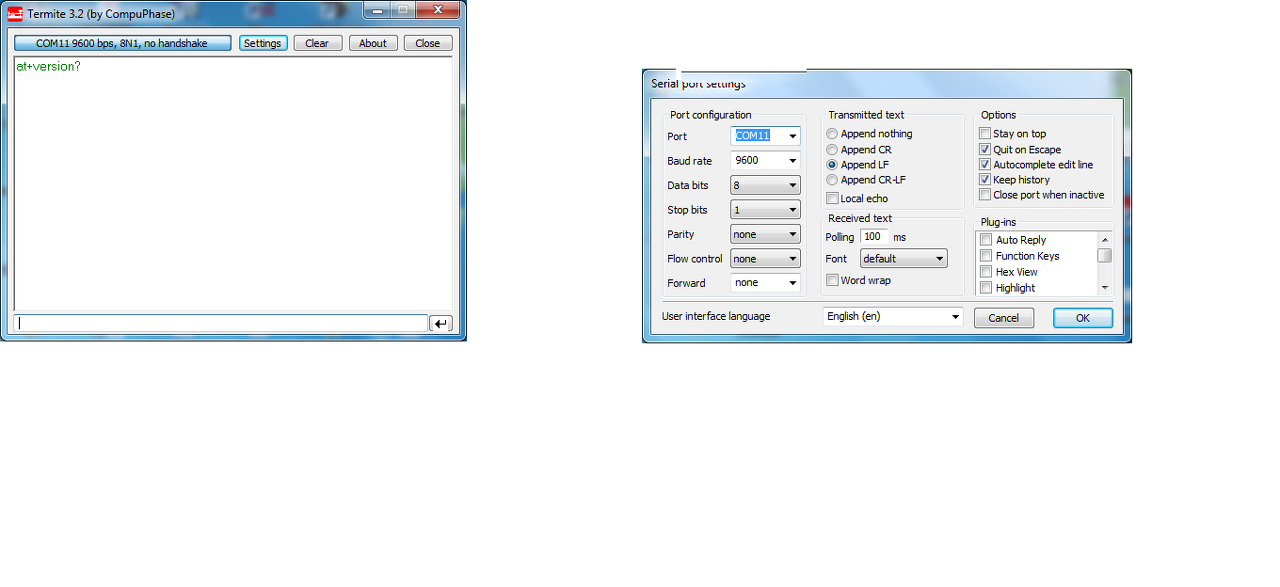

Visszaküldi a modul, vagy a terminálprogram helyi visszhangját (local echo) látod?
Na ez jó kérdés,a képről ez nem derül ki?Beállításba nem találok ilyet.
Ezt a programot nem ismerem, de kell lenni ilyesminek. Próbálj más programot.
ez a harmadik program amivel tesztelem,de mindegyikkel vissza is küldi az adatokat.
Tegnap még működött,rajta volt a szintillesztő és kommunikált is a géppel csak lassú volt,én meg megfordítottam utána a szintillesztőt és azóta semmit nem csinál.
Na találtam egy olyat amin ki tudtam kapcsolni,utána elküldve az adatot vissza nem jött semmi a modultól,bal képen a kiküldött parancs,jobb képen a local kikapcsolva.
Akkor mégis halott a BTM??? Így már ki lehet jelenteni?
Akkor lehet kijelenteni, ha az adatátviteli sebesség megegyezik a modulban beállítottal.
Más eszköz látja a levegőn keresztül, ha csak tápot adsz neki? A modul Tx lába a szintillesztő Rx lábára van kötve, és viszont? Ezt a modult nem ismerem, de illene, hogy legyen egy reset lehetőség, ahol valamilyen ismert sebességgel dolgozik (ami lehet bármi, nemcsak 9600Bd).
Más eszköz látja és fel is ismeri pl telefon.
Úgy volt bekötve,hogy Modul tx lába szintillesztő HV1 az RX lába a HV2. A Pic TX kimenete LV2 RX kimenete LV1 és így működött,a GND,LV és HV be sem volt kötve és így tökéletesen működött 4800Bd-n,9600Bd-n meg sokszor eldobálta a kapcsolatot. Mivel így lassú volt,én felcseréltem úgy,hogy a Pic RX lába ment HV1-re TX a HV2-re és a másik végére a BTM,és így nem ment a kapcsolat,utána visszacseréltem de már úgy sem. Ugyan olyan illesztőm van mint a képen. A hozzászólás módosítva: Feb 26, 2016

Ez a local eco funkció csak annyit tesz,hogy a visszaküldött adatokat megjeleníti a számítógép kijelzőén,nem?
Akkor azt be kell kapcsolnom,hogy lássam visszaküldi-e a kiküldött parancsot,nem? Vagy rosszul értelmezem?
A local echo a helyi visszhangt jelenti. A terminálprogram az ablakban is megjeleníti az elküldött karaktereket. Arra jó, hogy lássad, mit is gépeltél.

Most kipróbáltam azt,hogy local eco bekapcsolva,a BTM TX,RX lábát széthúztam és nem jön vissza az adat.
Ha összezárom a BTM TX.RX lábait akkor visszaküldi az adatot. Akkor csak vissza jön az adat a géphez. De az at paranccsal nem kérdez le semmit és át se tudom konfigurálni a BTM-et.

Úgy csatlakoztam a terminállal a BTM-hez,hogy a gép felismerte a com11-es porton és a terminálba megnyitom a com 11-es portot és úgy teszteltem. A BTM-en az RX és TX lábak rövidre vannak zárva. Ezt akkor úgy kéne csinálni,hogy egy USB-Soros átalakítóra kötöm rá a TX és RX lábakat és úgy nyitom meg a terminál programmal,igaz?? Tehát nem párosítanom kell a szgéppel,hanem a BTM TX és RX lábait a USB soros áralakító TX és RX lábaival kell összekötni.
Igen, konfigurálni csak a soros vonali oldalról lehet.
És így ahogy én csináltam,hogy társítva volt a géphez és úgy küldtem adatokat rá,és a BTM vissza is küldte akkor annak elméletileg jónak kell lennie,nem? mert ha nem volt összekötve a TX RX lába akkor nem jött vissza az adat,ha össze volt akkor vissza küldte a terminál programnak.

Sajnos semmilyen módon nem sikerül,de az mivel magyarázható,hogy társítom a géphez (com11-es) porton meg is ismeri.Összezárom a BTM TX és RX lábait.
Megnyitok egy terminál programot és a com 11-es porton csatlakozok a BTM-hez,kiküldök neki egy parancsot,és vissza is küldi hibátlanul. Ha széthúzom a TX,RX kivezetést akkor a terinál programban csak elküldi de vissza nem jön. Tehát elméletileg jól működik a BTM,nem?
Ebben az esetben szerintem jó. Lehet már a szintillesztő a halott, vagy nagyon elállítódott. A fentebb említett reset-et kellene kipróbálni.
