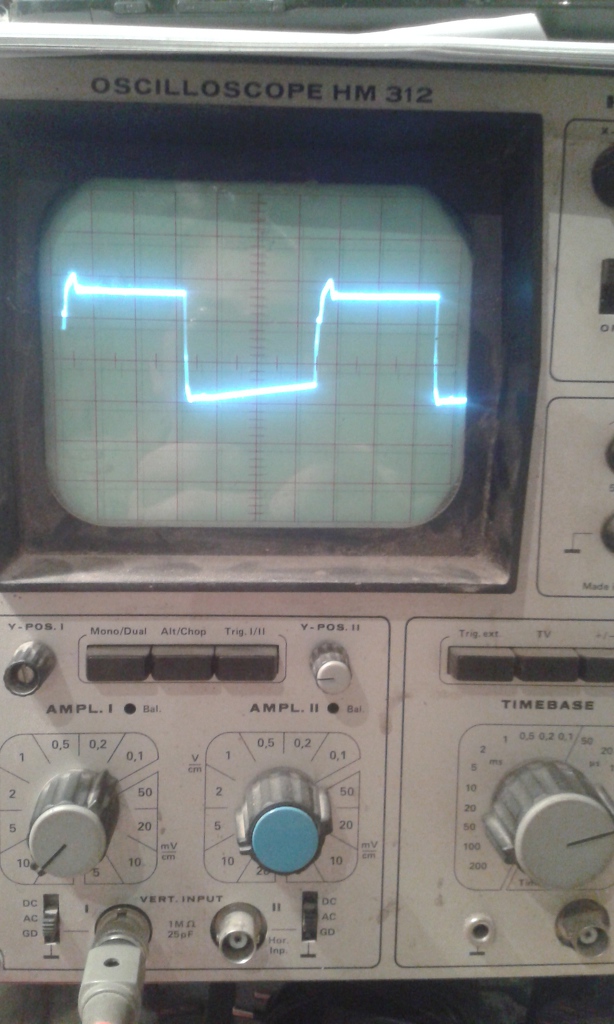

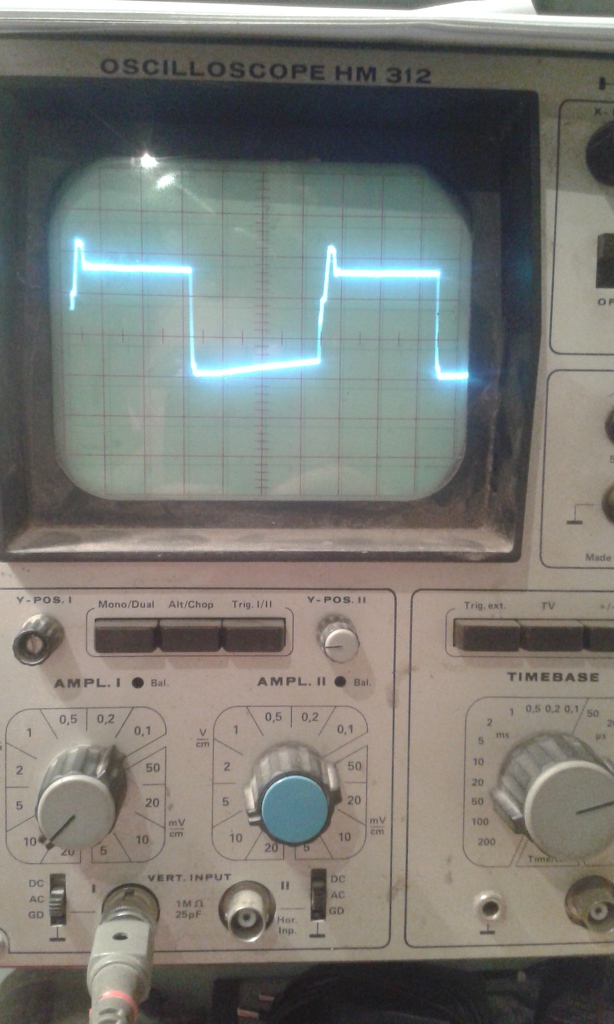

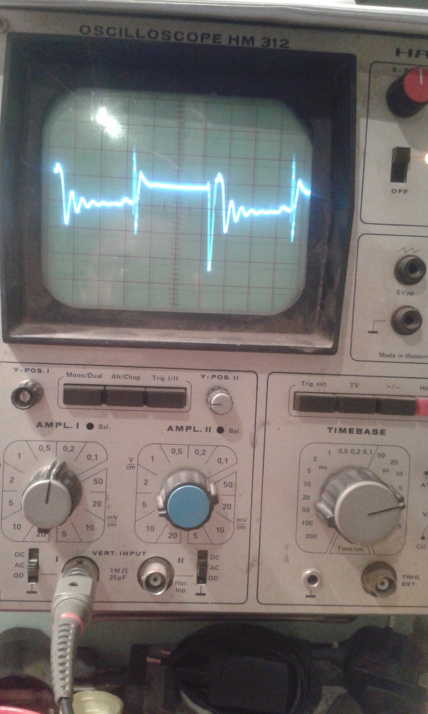

Üdv mindenkinek.Beinditottam a gépet csökkentett táprol és készitettem egy-két képet hogy rámondjátok az "amment" és akkor jön az égös proba...
Csökkentett táp az 70volt válto,ilyen trafom volt itthon....Fötáp 96volt egyen,segédtáp 14volt.Heg.kimenet kb14,3 volt,zenereken 6.45,6.30 volt.Az áramválto az ilyen jelet kell hogy adjon?Elég kesze-kusza.... 10 perc után nem melegszik semmi csak a szokásos langyosodás 556 meg irfd120,a 200ohmosok azok elég melegek ugy ahogy kell nekik..Semmi fura hang eddig ugytünik minden ok... A primer az 10-es osztással készült.Mivel lehetne beterhelni a kimenetet hogy kiprobáljam az áramválto normális müködését,igy csökkentett tápon?

Sziasztok!Közben azért én-is beinditottam égövel a Mackót...Eddig minden ok...Járatom fél órát és megnézzük melegszik e valami...Viszont az áramváltó jelét még mindig nemtudom,hogy jó e?...Ilyennek kell lenie?

Mit mondjak,ez eléd ronda.Csökkentett tápos terhelésen kéne nézned szkóppal az áramváltó jelét.Kéne egy 30-60V közötti 5-10A trafó a főtápra,segédtápot külön járatni,terhelni a kimenetet min 200W-al,jobb a duplája tekerni a szabályzó potit és nézed szkópon a jel alakot.Szemből nézve a szkópot balról jobbra kell emelkednie a jelnek.
Szia!Elözö oldalon már irtam a csökkentett táppal valo inditásrol,csak nem reagállt rá senki,ezért gondoltam jolessz ugy...Akkor visszatérek arra és megnézzük mi lessz.Ha nemjo a jelem az miért lehet?
Milyen vasra tekerted az áramváltót?Hány menet?Lezáró ellenállás,zener+1n4148,és csökkentett tápnál látod az áramváltó irányát hogy jó fele áll.Mert ha jobbról balra van,fodítasz a tekercs irányán.Persze mind ez terhelt szabályzott kimenetnél.

Pc tápbol sárga egyoldalán fehér magra kb 22mm külsö és 10mm belsö átmérö.80menet.Amugy én az áramváltó két tekercs kivezetésén mértem...Nem ott kell???
