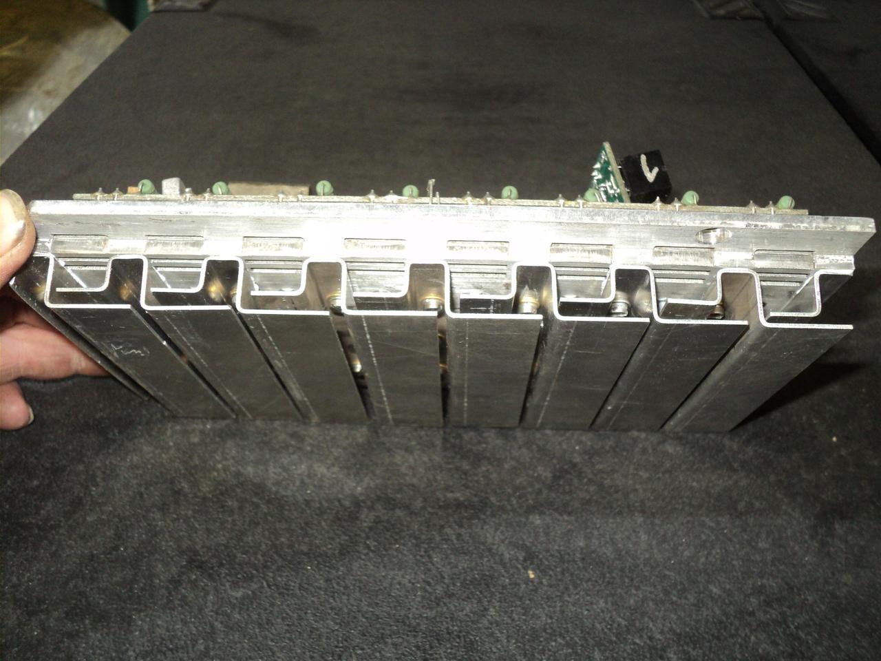

630-9630 került bele, nyitófeszültségre válogatva, mind a négybe. Egyiknek a +12v segédtápjával szenvedtem még, UA7812 fesz stab van benne, ami elég forró lesz egyből, és 12 helyett csak 11.8 voltot ad. Azt hittem valami szívja, de csak 200mA az egész, amit lead. Valószínűleg az rossz. Ezenkívül már kutya bajuk. A tiéd biztos újabb szériás, ezek még a fekete előlapos verziók. Az SMD helyére szerintem sokkal nehezebb berakni egy furat szereltet, mint az oda való smd-t.
(#) Tiggey válasza Gyozo92 hozzászólására (») Feb 29, 2016 /
Az enyém is fekete előlapos még. Én még várom a vég feteket, most a hűtést erősítettem meg. A tiedben mik a meghajtó tranzisztorok? SMD-ben nem vagyok otthon, de nem is szándékozok. Azért váltom ki furat szereltre. A segédtápnak nézd meg a másik ágát is, mekkora áram van. Az is lehet, már 200mA felfűti. Elég vicces az egész erősítő hűtése.
(#) djloui válasza Tiggey hozzászólására (») Feb 29, 2016 /
Szia, az ágotánál nem úgy van hogy a fetek szigetelés nélkül vannak a hűtőbordán és ott kapják a feszt? Az úgy jó ha összekötöd őket egy lemezzel? Én egy barátommal használtam ágotát tartósan de sosem volt gond a melegedéssel.
(#) Gyozo92 válasza djloui hozzászólására (») Feb 29, 2016 /
Nem a feszt kapják ott, hanem a kimenete van rajta, és a bordáról viszi vissza panelra egy csavarral, tehát gyárilag is összeköti. Ha jól be van lőve, tuti, hogy elég neki a hűtése. Teszteltem, mert én is nyugtalan voltam miatta. Ráadásul túlfűtés esetén elejt a relé.
(#) Gyozo92 válasza Tiggey hozzászólására (») Feb 29, 2016 /
Ezeket a lemezeket honnan szerezted? Vagy csináltad öket? Nehogy a házba beleérjen. Amúgy jól néz ki.
(#) djloui válasza Gyozo92 hozzászólására (») Feb 29, 2016 /

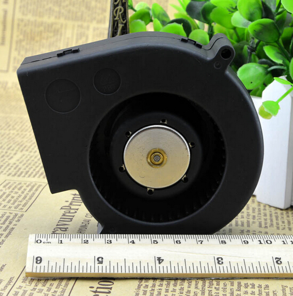

Így már értem. Viszont a sok kanyar amit a levegőnek meg kell tennie az újonnan felszerelt bordák között szerintem rengeteg porlerakodáshoz vezet és ha az eltömődik megszűnik az áramlás is mivel az alján szívja át a levegőt ki a dobozból hátrafele. Én inkább beszerelnék egy ilyen ventilátort ami a képen van, legalább háromszor annyi levegőt szállít mint a hagyományos.
Nem csak az alján szív, hanem az elején is. Ha 15 évig jó volt a gyári hűtése, akkor szerintem elmegy az elkövetkezendő másik 15 évben is. Én biztos meghagyom a gyárit. Egyébként nem fűt olyan sokat, mint gondolná az ember. Ráadásul a szigetelés nélküli felfogatás miatt jó a hőátadás.
