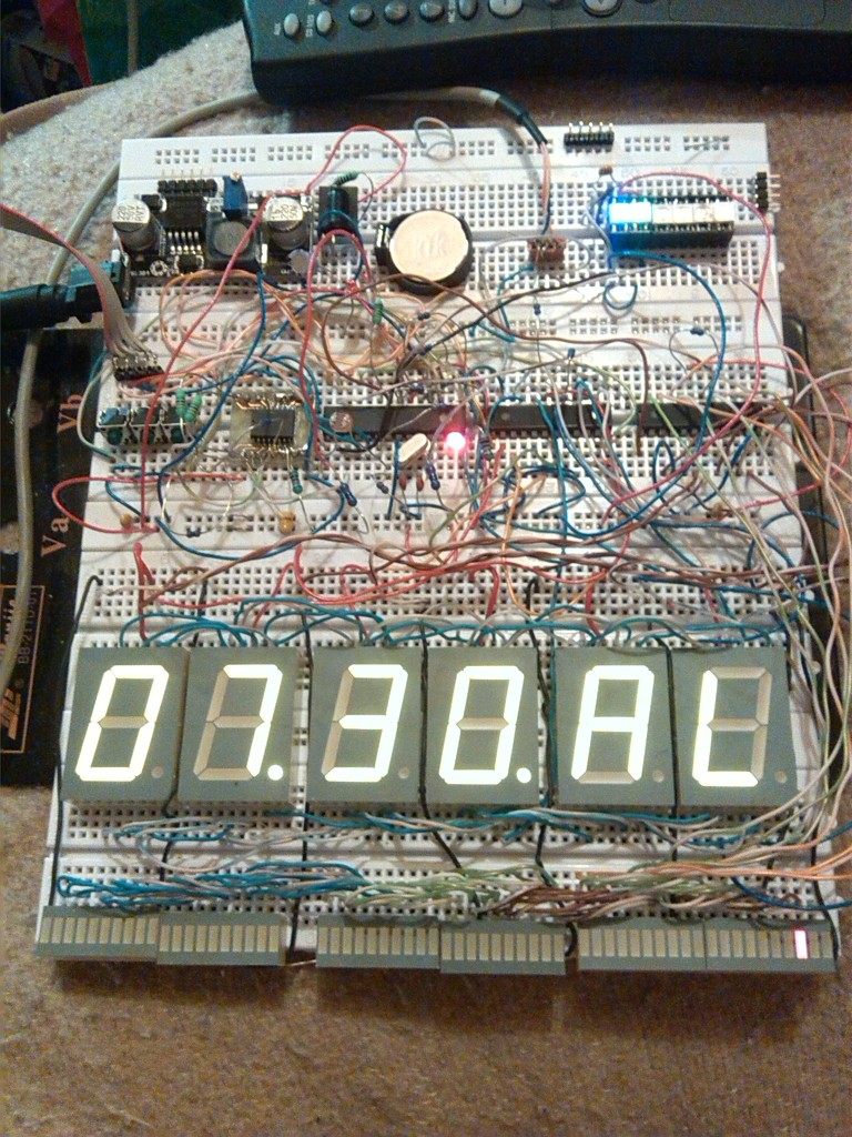

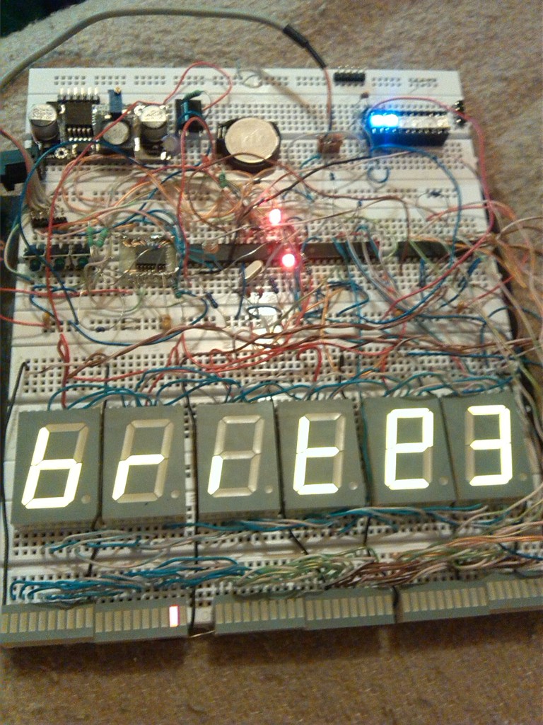

Sziasztok! Az IV-18-as órámat (egyelőre még csak a prototípust) átalakítottam DS3231 RTC-re. Az adatlapban leírtakhoz képest furcsaságot tapasztalok, mindamellett, hogy minden funkciót tudok használni, látszólag hibamentesen. A DS3231 4. RST lábát közvetlenül a GND-re kellett kötnöm, hogy az óra kijelezze az idő értékét, ezt nem értem. Ez olyan mintha folyamatosan nyomnám az RTC reset gombját. Az RTC akkor is jár a háttérben, ha ez az átkötés nincs benne, de a kijelzőn ilyenkor csak 08-08-08 jelenik meg. Mi ennek az oka? DS3231
A RST vonal nyitott nyomógombbal valami zajt szed össze. A lefutó élre a DS3231 egy reset pulzust állít elő, majd figyeli a szintet a RST vonalon, ha felfutó élet talál, akkor újabb pulzust állít elő, majd felengedi a RST vonalat. Ha a nyomógomb nyitott állandóan átmenetet érzékel és reset állapotban tartja magát.
Ez a próbapanel valóban nem ideális, akkor felszedhet valami zajt az RTC. Próbáltam a Vcc-re is felhúzni egy ellenállással és a GND-re is, plusz a táp közé bekerült egy hidegítőkondi, de csak a közvetlen gnd-re kötés volt eredményes. Ez így terheli az RTC-t? Okoz elvileg valami gondot, ha így hagyom?
Ha reset állapotban van mit csinál? Mert jár tovább benne az óra, csak megjeleníteni nem tudom. A hozzászólás módosítva: Ápr 27, 2014
Ez az RST bemenet nem is az RTC-t reseteli, hanem a PIC-et (már ha be lenne kötve) , ha a tápfesz a Vpf alá esik, azaz 2,5V alatt van a tápfesz. Az adatlap azt írja nincs hatással a DS3231 belső működésére. (Csak rajta keresztül a zaj elrontja nekem az I2C kommunikációt?)

Még mindig szenvedek vele. A 3v-os gombelemről szépen működik a ds3231, de ha folyamatosan megy a kijelző és az óra, akkor egy nap alatt kb. 45 másodpercet siet. (ha csak ellenőrzésként kapcsolom be egy-egy pillanatra akkor pontos az óra) Ez is a felszedett zaj miatt történik? Próbáltam 100n kondikat betenni a tápokhoz, csökkenteni a sda scl felhúzó ellenállását (4,7k -> 2,2k).
Ugye az NC lábakat (az összeset) lekötötted GND-re?
Igen azóta már közvetlenül a ds3231 mellett, az öcsipanelen összekötöttem az nc lábakat és a gnd-re kötöttem. (A múltkori képhez képest, mert akkor még csak alul a foglalatnál voltak összekötve, de nem javult)
A hozzászólás módosítva: Máj 1, 2014
Nálam a reset, a SQW és 32K lábak 10k-val felhúzva. Az adatvonalak pedig 2k2-vel. A tápon 100nF és természetesen az elem. Az NC lábak GND-n. Ennyi, nem több. A reset gomb felesleges, nem is kötöttem be a PIC-re. A csatolt képen jól látszik, hogy mindkét tokozást kipróbáltam. (az M széria van a képen)
Most minden lábat újraforrasztottam, betettem a 10k felhúzó ellenállásokat a nem használt sqw és 32k kimenetekre, felengedtem a reset lábat és jár az óra (eddig ilyenkor leállt 08-08-08 jelent meg), kíváncsi leszek javul-e a pontossága. Köszi! (Most jövök rá, hogy valószínű a gnd láb volt szakadt, az viccelt meg, mert az nc lábakat külön lehúztam gnd-re és a reset vonal is a külön gnd-re lett kötve, de az rtc gnd-lába az maradt az eredeti foglaltban bekötve...
) A hozzászólás módosítva: Máj 1, 2014
Javul-e? Ne hülyéskedj! 2ppm az adatlapja szerint a pontossága! Ha nálad ekkora eltérés van, akkor valami komoly gond van...
Javul, szakadt volt az rtc gnd-je (az öcsipanel és a foglalat között), azért szedte fel a zavarokat. Viszont mérni nem tudtam mert a reset lábon vagy a többi nc lábon kapott valami gnd-t, amivel ment, csak a pontossága szállt el. Most már úgy tűnik O.K. Köszi a segítséget!
