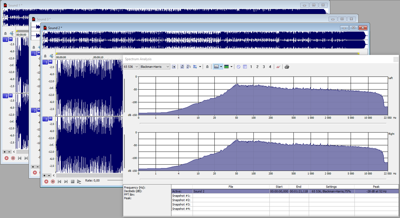

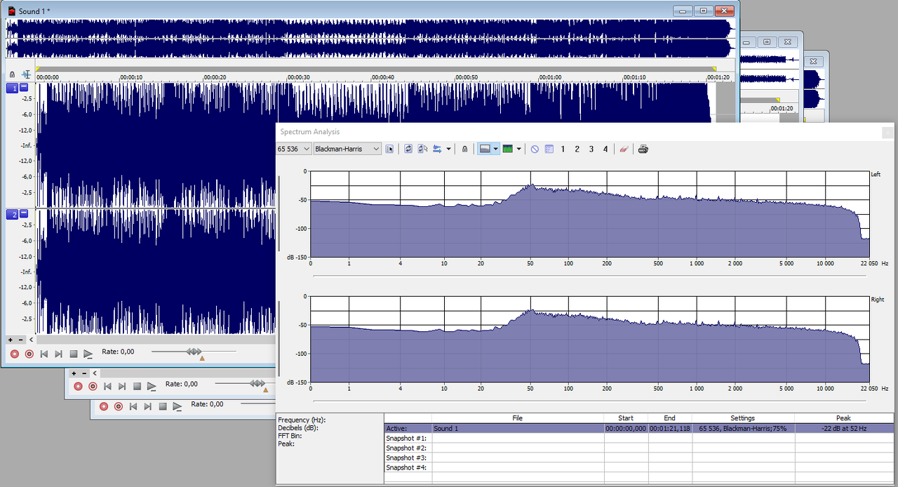

(#) steelbird válasza Alkotó hozzászólására (») Márc 2, 2016 /
„...a zene átlagában a döntő teljesítmény az alsó frekvenciákon van”
Nem egészen.
Mai átlagos popzene, életszerű állapot, 80Hz -re állított szűrő...
1. kép: full jel és spektruma
2. kép: 80Hz -es, 24dB/oktáv meredekségű aluláteresztő szűrő után az előző jel és spektruma,
3. kép: 80Hz -es, 24dB/oktáv meredekségű felüláteresztő után az eredeti jel és spektruma.
A hozzászólás módosítva: Márc 2, 2016

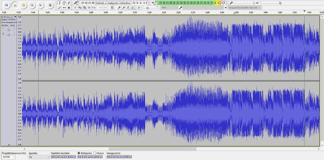

(#) Alkotó válasza steelbird hozzászólására (») Márc 2, 2016 /
Nincs okom kételkedni abban a mit mondasz. Mégis van három konkrét tapasztalatom, ami talán árnyalja kicsit a mérésedet, és az abból levonható következtetést.
a. Alkalmanként előfordulok hangosítások közelében, és itt szinte minden esetben lényegesen nagyobb teljesítményű (akár 10 szeres) erősítők dolgoznak a SUB szekcióra, mint a mélyközépre, illetve a magasra.
b. Mostanában egy olyan 2.1-es rendszert hallgatok, amiben 1-1 db TDA7294 van a frontsugárzókra kötve, és 2db hídba kötött (ellenütemben vezérelt) IC hajtja a SUB-okat. Tehát a mélytartomány dupla teljesítményű, és mégis mindig ezek CLIP-elnek , sosem a frontok (a mélyet le tudom halkítani, így tudom vizsgálni a hatást).
c. Méretük és teljesítményük alapján egy átlagos rendszerben lényegesen nagyobbak a mélyhangszórók mint a közepek, és a magasak.
Ezek a tapasztalatok azt sugallják, a mélytaromány lényegesen nagyobb teljesítményt igényel. Több levegőt kell mozgatni, amihez nagyobb erő, több munka szükséges.
Mellékeltem egy szerintem átlagos, de határozottan "tömör" zene képét.
Ebbe, amit mondasz, már beleszól az emberi fül hallásgörbéje is, ami korántsem lineáris, és ehhez jön még az is, hogy nagyobb térben a mély "elvész", kisebb zárt helységben (lakószoba) viszont ki sem alakul mélyebb hangokon a hanghullám, mert jóval nagyobb a hullámhossza a szoba méreténél, ezért nagyobb teljesítményen kell megszólaltatni a sub tartományt.

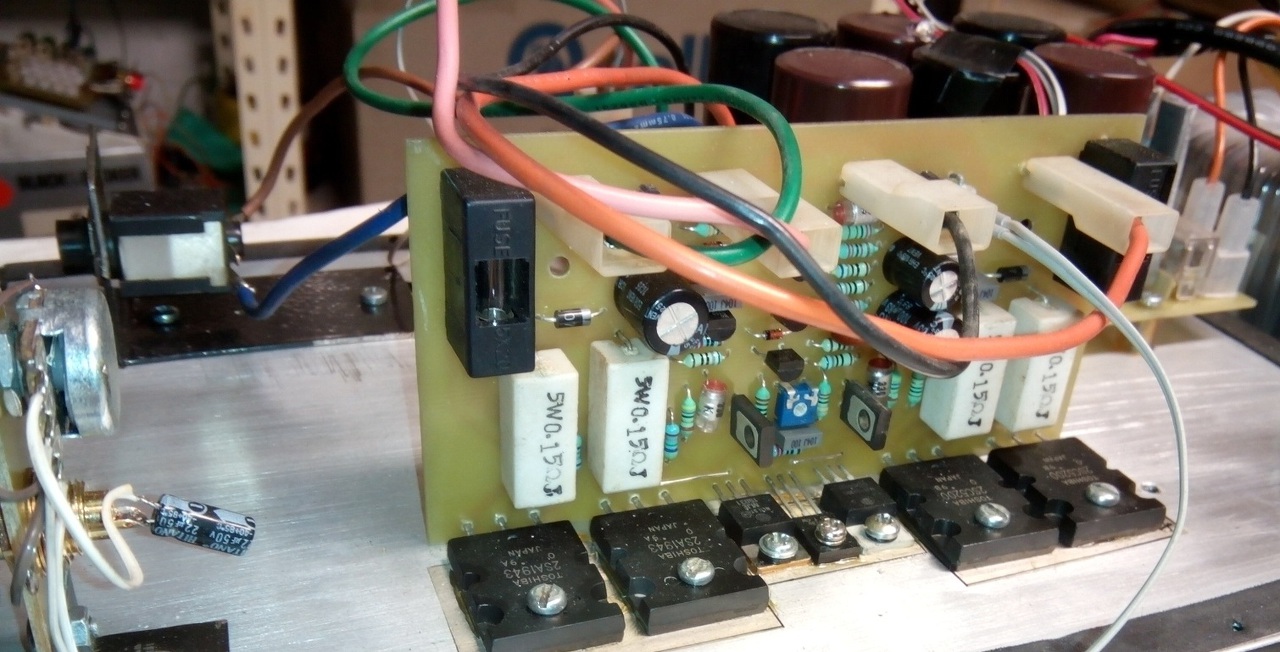

(#) reloop válasza steelbird hozzászólására (») Márc 2, 2016 / 1
Ez a 2.1-ezés most teljesen elvette az eszemet, sajnos olyan mohón építek, hogy nem marad idő a beszámoló megírására.

(#) Alkotó válasza reloop hozzászólására (») Márc 3, 2016 /
Nem ismerek rá a végfokozatra. Ez melyik kapcsolás?
(#) reloop válasza Alkotó hozzászólására (») Márc 3, 2016 / 1
Egyelőre csak ceruzás rajzom van róla, az áramkorlátozó és a rövidzárvédelem (!) még kísérleti szakaszban van.
