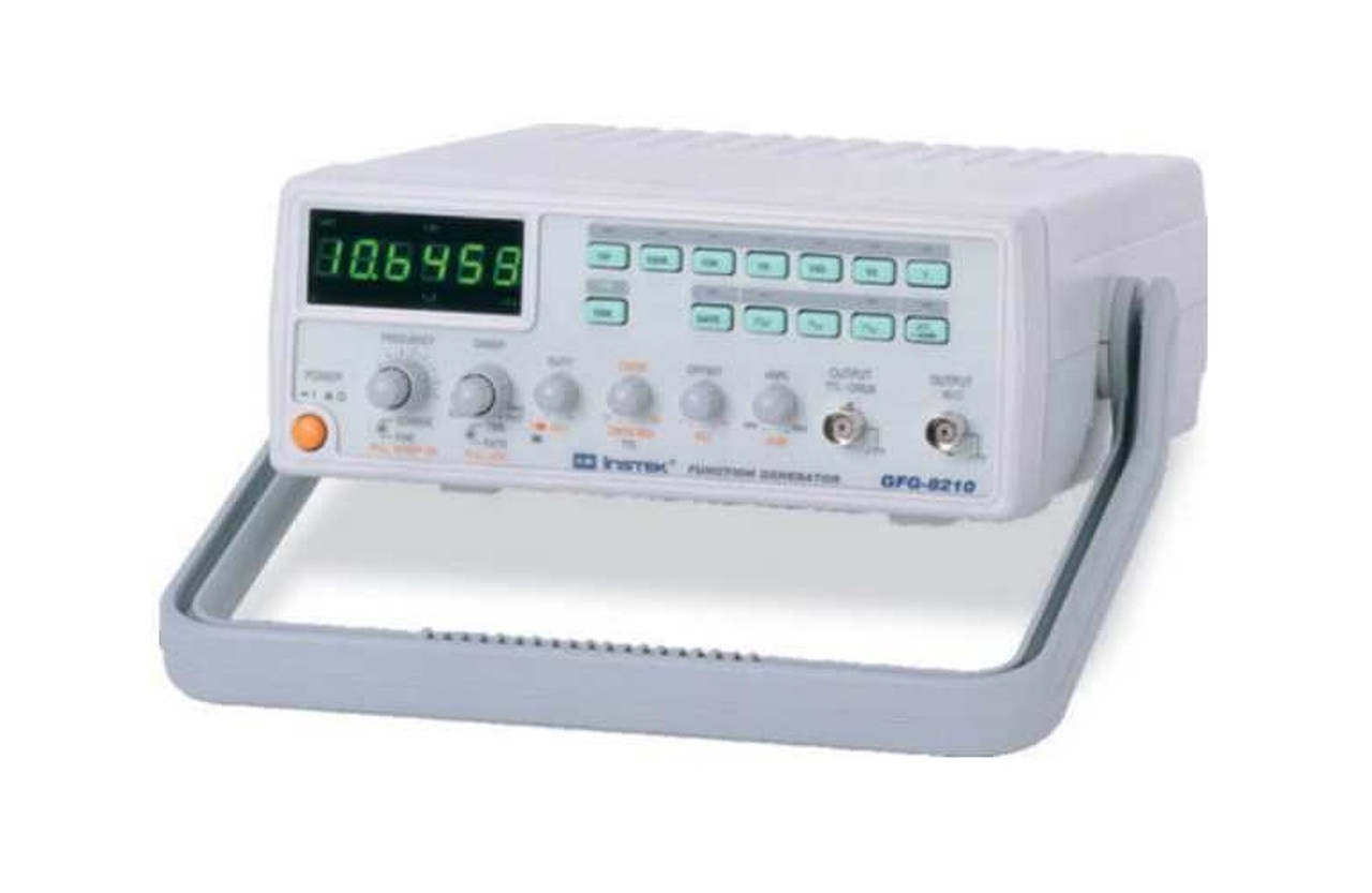

(#) Orbán József hozzászólása Dec 7, 2015 /
Építeni nincs időm, de kedvező áron van egy ilyen, majdnem újan eladó.
Aki ismeri, aki nem vélemény?
Audio célra
(#) nagym6 válasza Orbán József hozzászólására (») Dec 7, 2015 /
Szinuszjel torzítása 1-3%. Nem minden mérésre jó, de ez a generátor kategória mind ilyen.

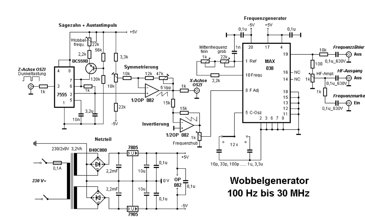

(#) Orbán József válasza Ge Lee hozzászólására (») Dec 7, 2015 /
Meggyőztetek, csinálás lesz, ha IC lesz.
MAX038 -at keresek hozzá.
Nem tudom mennyibe került volna a gyári generáror, de sokkal-sokkal olcsóbban is jó lesz MAX038-al. Csak ezt meg kell csinálni.

(#) Ge Lee válasza Orbán József hozzászólására (») Dec 7, 2015 /
A MAX-hoz van egy ilyen rajzom is, de hogy mennyire használható azt csak az tudná megmondani aki építkezett már az IC-vel, így ismeri.

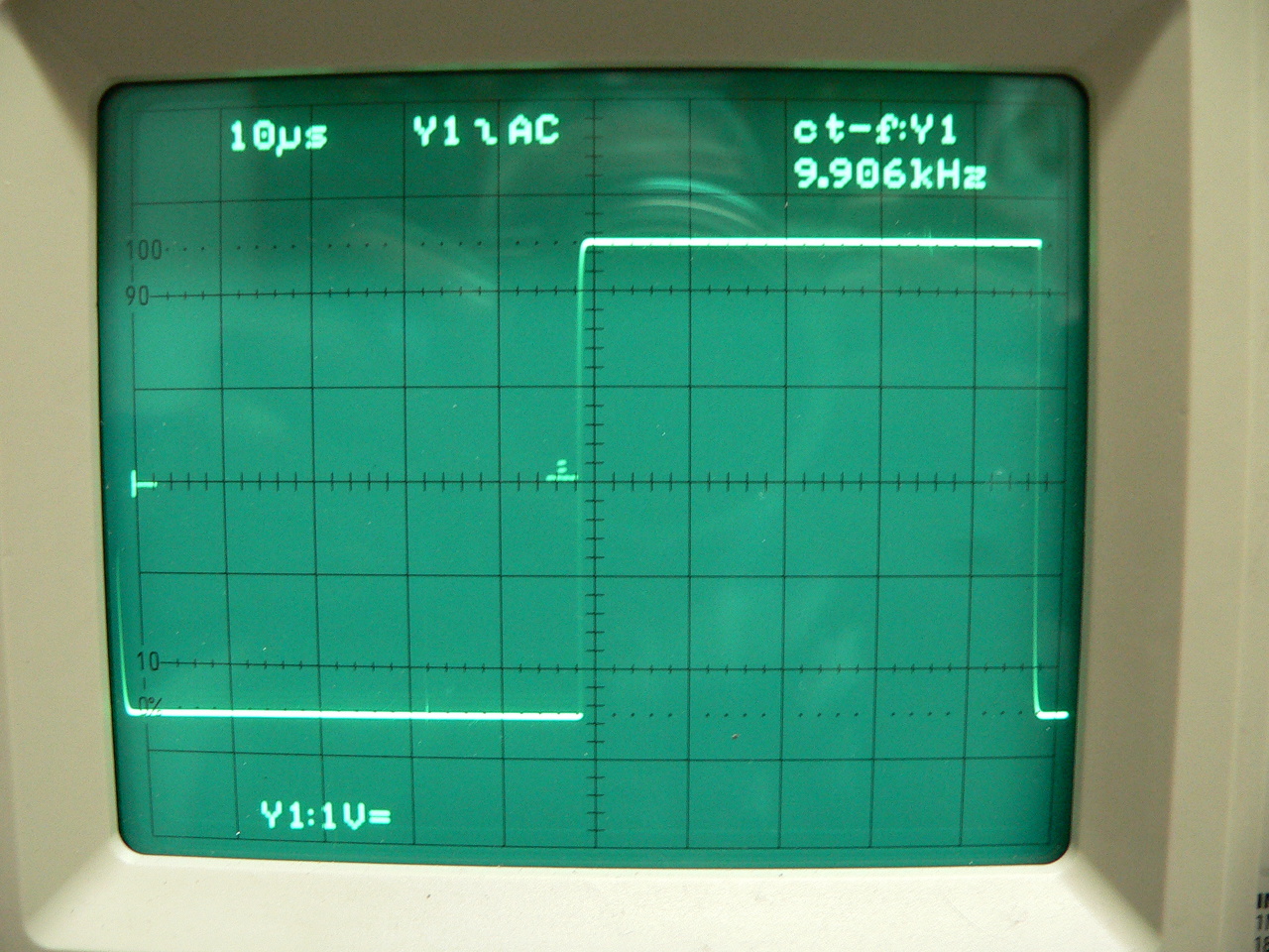

(#) Orbán József válasza Massawa hozzászólására (») Dec 7, 2015 /
Gyorsan megnéztem az én 8038-as mutatványos gépemet - METEX kombi - a 10 kHz körül az a négyszög már csúfság, szemre is.

(#) Orbán József válasza Orbán József hozzászólására (») Dec 7, 2015 /
Mondjuk hagy kívánni valókat a TENMA is, de itt a két ernyőkép. Az igazsághoz tartozik a 8038-ast 50 Ohmos, BNC-BNC tudtam csatlakoztatni, a TENMA kimenetén szkópzsinór és kb. 2x30cm közönséges mérőzsinór.

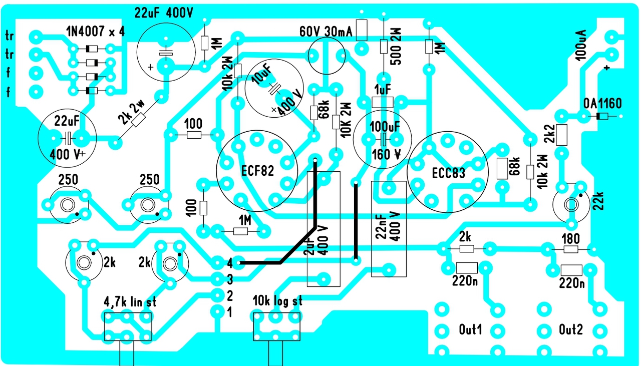

(#) szendi001 hozzászólása Dec 7, 2015 /
Ó én visszamentem az időben. Tegnap rajzoltam ezt a nyákot. Már gyártásban van a BME-n. Jelentkezekem milyen lett a jele.
