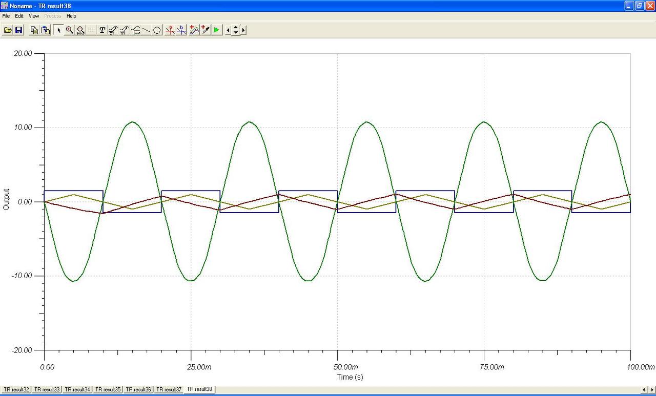

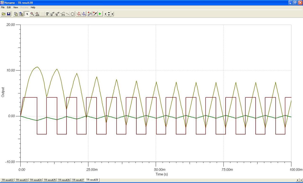

Sziasztok! Egy négyszög-háromszög-szinusz kapcsolást próbálok összehozni 741-esekkel. Külön külön, ha egy jelgenerátorral adom a bemeneti jelet akkor mindegyik fokozat jól működik(2-es file 2-es kép), de ha összekötöm őket akkor nem jól működik (1-es file, 1-es kép). Ha tud valaki valami egyszerű illesztést... köszönöm! (Tudom hogy van 8038as meg 2206-os)
(#) proli007 válasza pont hozzászólására (») Dec 13, 2013 / 1
Hello! Igazából nem szerencsés, a négyszögjelből háromszögjelet készíteni. Viszont a két jelet egy fokozatban is elő lehet állítani. Ha a tápfeszültség +-7,5V és ezt kapja az 555, akkor a bementi komparátor hiszterézise 5V. És ez a GND-hez képest szimmetrikus. Ha az 555-öt nem a szokásos RC taggal időzítjük, hanem egy integrátor fokozattal, akkor a jel szép lineáris lesz. Mivel az integrátor fokozat egyeben invertál is, egy invertáló erősítő fokozatot kell még sorba kapcsolni. Így az invertáló erősítésével, és az integráló tag kimeneti feszültségének leosztásával, a jelek amplitúdója behatárolható. Mint pld. itt +- 5V-ra. Így a két jel állandó amplitúdójú, azonos csúcsfeszültségű és a GND-hez képest szimmetrikus lesz.. Ebből a szinuszosítóval, már előállítható a közel szinuszos jel. Grátiszként az Rx és Cx tagokkal a frekvencia változtatható. (természetesen a 741 sebességhatárát figyelembe véve. üdv!

Tényleg Igazán nagyon köszönöm! Próbálom meg is érteni a működését. Ha sikerül összehoznom a szinuszosítóval (+- 0,9V kell neki) akkor szeretném még egy teljesítmény fokozattal kiegészíteni. (Vannak egy békebeli szétbuherált inverter maradványaim, ebben voltak 741-esek és Tesla KUY12-es 5db párhuzamosan kötött teljesítmény tranzisztorok.)

(#) proli007 válasza pont hozzászólására (») Dec 14, 2013 / 1
Hello! Vélhetően azért nem ment, mert nagy volt a poti ellenállása. Mert a szinuszosító, egy invertáló erősítő, melynek bemeneti ellenállása itt az R7, ami 1kohm. Viszont a szintet ennek változtatásával is hozzá lehet igazítani a háromszögjel amplitúdójához. üdv!
ui: Az R12 és R15-re a valóságban nincs szükség. De Te az OUT kimenetét használtad az 555-nek. (A CMOS 555-nél ilyen gond nem lenne) Én pedig a DISC kimenetet. Nem véletlenül. Mivel az OUT kimenet magas szintje nem akkora, mint az alacsony szintje (maradék feszültsége van). Így a jel nem lesz szimmetrikus. DISC kimentet használva, annyi az asszimmetria, amilyen arányú, a 33k és 33k+1k aránya.

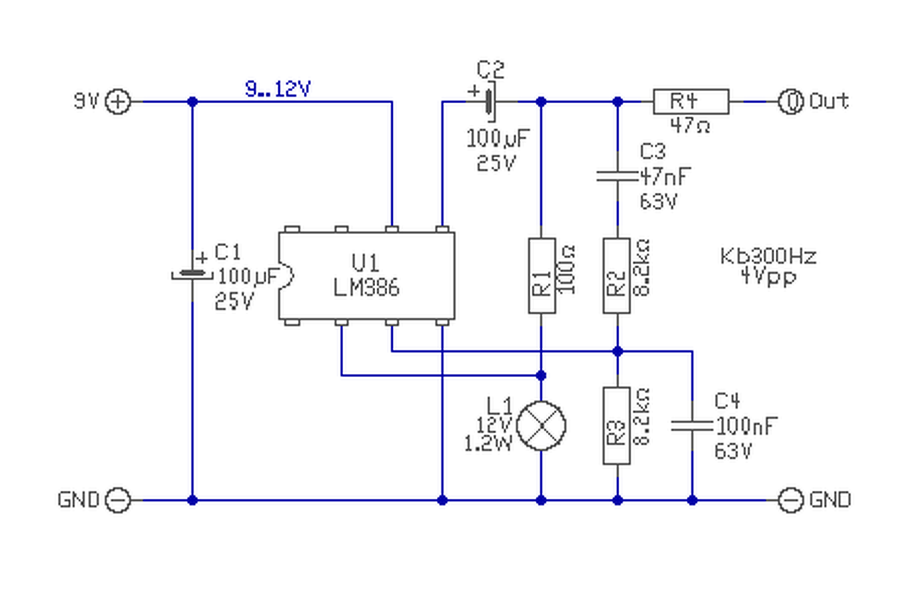

(#) proli007 hozzászólása Feb 17, 2015 / 2
Egy egyszerű Wien hidas szinuszgenerátor. A frekvencia R2-R3 együttes változtatásával állítható. Az izzó, egy gépkocsi "drótlábas" izzója. Fontos, mert az stabilizálja az erősítést.

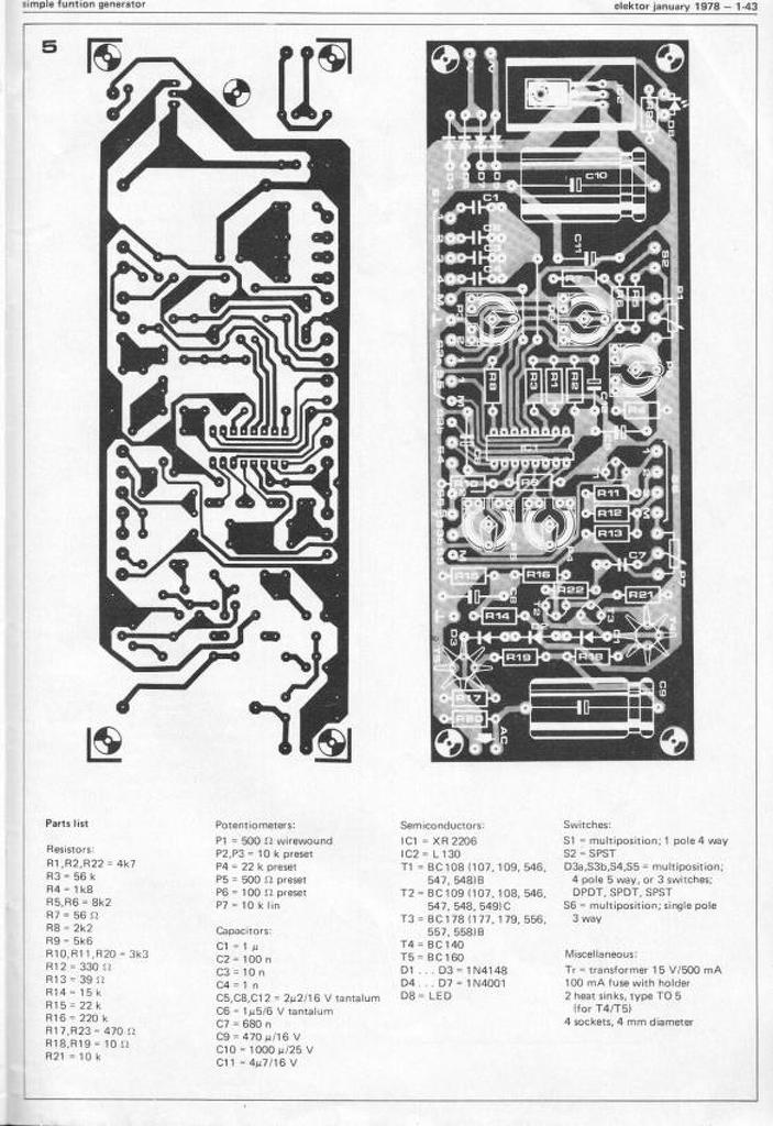

Ajánlanátok egy jól bevált jelgenerátor kapcsolást, leginkább HF célra? Olyan kellene, ami tud szinusz, 4szög, és fűrész jelet, pár Hz-től 100-200KHz-ig működik, És kicsi legyen a torzítása. a kimenete pedig pár mV-tól 4-5V ig legyen.

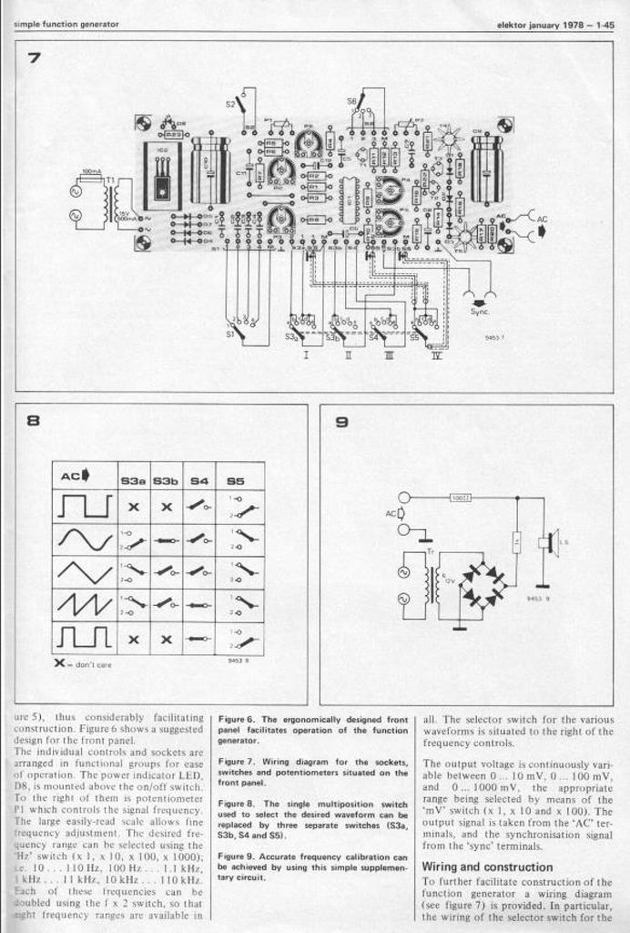

(#) Leraz válasza szucsistvan123 hozzászólására (») Aug 25, 2015 /
Szia.
Az 1977-es Elektorban van egy komplett leírás XR-rel. Érdekel megkeresem.

(#) Leraz válasza szucsistvan123 hozzászólására (») Aug 25, 2015 / 1
Szia.
Átküldtem. Nagyítva jól látható.

(#) szucsistvan123 hozzászólása Aug 27, 2015 /
Ehhez a kapcsoláshoz van valakinek egy élesebb képe? Mert az alkatrészek értékét nem tudom kivenni!
