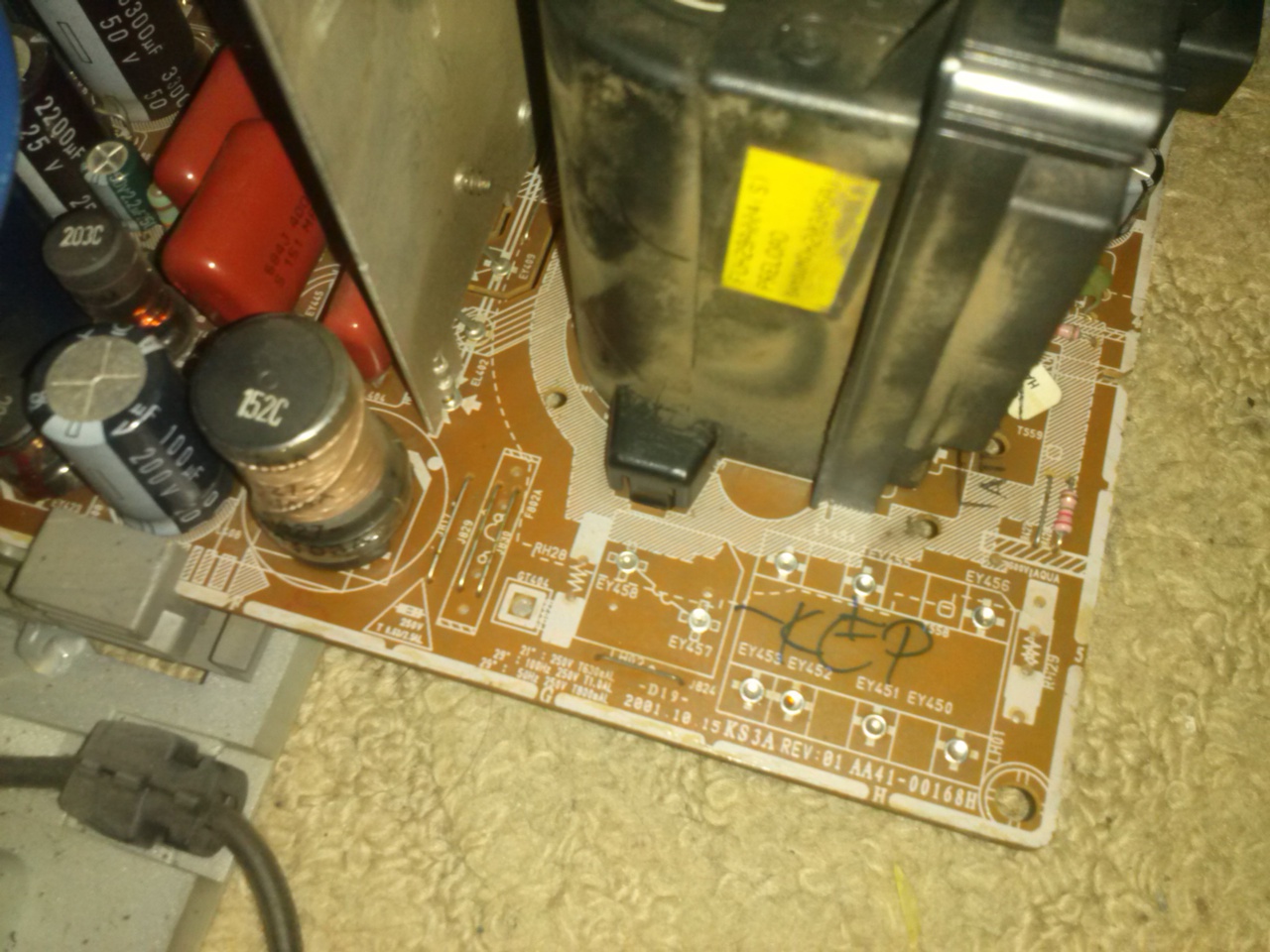

Végeztem a nyák repedésének végleges javításával. Kicsit csúnya lett, de a célnak megfelel.
Megmértem a feszültségeket a táp kimenetén ki és bekapcsolt állapotban is.
A számok a trafó lábainak számait jelöli.
Kikapcsolt készülékkel - bekapcsolt készülékkel
10. 154,7V - 154,7V
11NC
12. GND
13. 14,29V - 14,6
14. GND
15. 7,05V - 6,6
16. 18,55V - 18,3
17. GND
18. NC
A rajz szerint a 10. lábon, ami a b+ is egyben 130V kelen legyen, továbbá a rajzon amit én nézek a 15.láb nincs használva... Rossz kapcsolást néznék?
Itt a videó a hibáról
A hozzászólás módosítva: Márc 2, 2016
(#) kadarist válasza Mircsof hozzászólására (») Márc 2, 2016 /
Az a színes maszatolás nem szűnik meg a G2 potméter tekerésére?
(#) eyess válasza Mircsof hozzászólására (») Márc 2, 2016 /
Valószínű , hogy jó rajzot nézel viszont az értékek magasak , és feltehető , hogy ezért mászik el egy idő után , illetve torzul be a kép , mert a feszültségek is magasabb értékre állnak be.

(#) Mircsof válasza kadarist hozzászólására (») Márc 2, 2016 /
Teli találat! Úgy néz ki ezért a hibáért a screen poti nem megfelelő helyzete volt a ludas. Köszönöm a javaslatot!
eyess: A kép torzulását Kadarist mester tanácsa megoldotta, de ott van még az a fránya bemozdulás is, és a gyanúsan magas b+ érték. Nem lehet, hogy ennek a képcsőnek ez a 154V megfelelő? Nem rég volt egy ugyan ilyen méretű csővel szerelt TV a kezeim között, annak ez az érték (155V) normálisnak számított. Itt a kapcsolási rajzán nem látok képcső méreteket megadó részt, és az is gyanús, hogy a 15. láb a kapcsolás szerint nincs használva, viszont nyákon nagyon is be vak kötve.
Videó az elmozdulásról
Minden lehet .Pontos chassi szám kell , és egy cső beazonosítás azáltal utána nézhető , hogy azok az értékek , amiket mértél megfelelő e vagy sem.
Igy , hogy most valamennyire helyre állt a rend , most kellene értékeket mérni .A bevillanások sok mindentől lehetnek lehet egy kontakt hiba , vagy a screen potméter nem az igazi , vagy belül a cső néha néha pattan , ami a képen ezt a jelenséget produkálja , de lehet , hogy pont a magasabb feszültség miatt van.
A piros folt az meg attól van , hogy a lemágnesezés nem a legjobb már a tévének , illetve remélhető , hogy nincs a közelben nagyobb méretű hangszóró , vagy mágnes , mert az is okoz ilyet .
Ki kell kapcsolni a tévét , kihúzni várni 5 - 10 percet , és újra beüzemelve a piros foltnak el kellene tűnni , hanem tűnik el , akkor a lemágnesező kört át kell nézni.
(#) Mircsof válasza eyess hozzászólására (») Márc 2, 2016 /
Ime a képek, a lemágnesezés megy szerintem csak lassú... Mikor olvastam az üzeneted bekapcsoltam, de akkor már hűlt helye volt a foltnak. Nincs hangszóró a közelben
Megmértem az értékeket, de nem mutat eltérést az előzőleg mérthez képest.

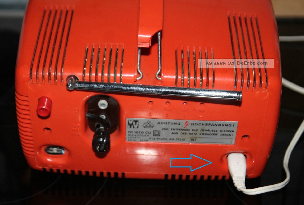

Van nekem egy TC1620-as típusú Mini vidi tv-m (itt még külön van 12V-os és 220V-os aljzat), és lenne egy olyan kérdésem, hogy tápkábelt honnan tudnék szerezni a 220V-os aljzathoz? Mert néztem a mostani borotvazsinór kábeleket de sajnos kb. 1-2mm-rel vastagabbak és emiatt nem tudom csatlakoztatni. Valahol lehet még ilyen régi Videoton tévéhez kábelt kapni?
Csak azért kérdezem mert nem szeretném szétbarmolni a tévé csatlakozójánál a tápegység részt.
Ilyen kéne mint ami a képen is van.
A hozzászólás módosítva: Márc 5, 2016
(#) stevepapa válasza tbalint3 hozzászólására (») Márc 5, 2016 /
Ha jól emlékszem, a "magnó" kábelt lehet belereszelni
(#) granpa válasza tbalint3 hozzászólására (») Márc 5, 2016 /
A varrógép pedálok ilyen dugóval vannak szerelve(öntve).
(#) Watson válasza tbalint3 hozzászólására (») Márc 5, 2016 /
Nemrég a győri Impulzus üzletben láttam mind a két félét (Kisfaludy u. 28. 06-96/ 525-092).
