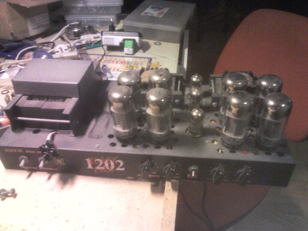

Elkészült a hálózati trafóm. Feléledt az erősítő. Egyenlőre csak az egyik csatorna, mivel a másik kimenője gyanús. Illetve a 8 csőből összeválogattam 3+1-et( ez az egy csak kicsit kevesebb nyugalmival megy). 8 Ohmon 140 W-ot mértem 4 Ohmon 110-et. Élesztéskor ellőttem néhány biztosítékot, majd egy 100w-os izzót használtam. Azóta nem mennek el a biztik
![]() A katód ellenállásaim 1,8 Ohmosak ezeken mértem 90-100 mV feszültséget. Így jött le a 140 W.
Á-háá?! Szóval ebbe tekercselted a trafót, láttam a másik topikban is! Elismerésem. Már akartam kérdezni, hogy nálad ennyire búg ez a Hipersil csoda? Nem zavaró?
Még elfogadható a zaja. Most akarom majd kideríteni, mi a baja a másik kimenőnek. Az egyik primer oldal testzárlatos. Ha menthető a kimenő akkor lehet hogy rendbe rakom. De lehet hogy beledobok 2 6N2P és lesz egy gitárerősítőm. Nem hiszem hogy érdemes lenne vesződnöm a kimenővel. Kellene 2 egyforma, + 4 új cső. Szerintem annyit nem ér ez az Orosz csoda.
Idézet: „A katód ellenállásaim 1,8 Ohmosak ezeken mértem 90-100 mV feszültséget. Így jött le a 140 W.” Kicsit sok lesz. még párhuzamosan kötött csövekkel is. Szekunderen, terhelésen kellene mérni. A hozzászólás módosítva: Márc 7, 2016
Olcsóbban megúszod, mintha építenél egy teljesen újat. Két egyforma kimenőd úgyse lesz, még ha egyformának szánva tekercselteted őket, akkor sem. Van tekercselő géped most már, így nem olyan nehéz azt a kimenőt úgy újratekercselni, mint a régit. Készíts rajzot hozzá, mint ahogy itt a fórumon is láthatsz pár kimenő tervet.
