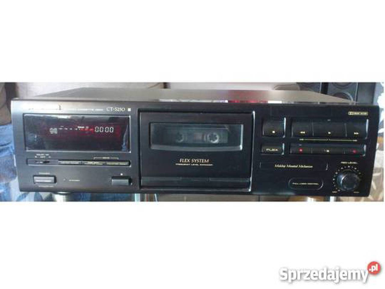

Sziasztok! Vettem egy Pioneer ct-s250-s kazettás decket.Az a gondom vele,hogy a kijelzője nagyon halvány.Plexitisztítás után is.Állítólag fesz emeléssel növelni lehet a fényerőt.Rajzot nem tudtam szerezni hozzá.Kijelzőcsere nélkül szeretném megoldani a dolgot,mivel donort nem találtam.A válaszokat előre is köszönöm.

Igen, a vfd csőnek lehet emelni a fűtőfeszét, a vörös izzás határáig. (Áltlában a két legszélső láb, ami közül az egyik a katód) Emelheted még az anódfeszt is. A vfd órámnál bevált
(#) rockersrac válasza mackomisi3 hozzászólására (») Márc 20, 2016 /
Elsőkörben én megpróbálkoznék egy olyannal, hogy a fűtőfeszt megmérném, és azt próbálnám valamiképp PICIT(lehet akár 0,5V is elég neki) emelni, de tényleg csak ésszel, és keresnék bele kijelzőt, ugyanis a fényerő csökkenés általában azt jelenti, hogy vagy alacsony a fűtőfesz kevés, vagy öregszik a cső. A fűtőfeszt tényleg óvatosan emeld, mert igen könnyen kinyírható a fűtőszál benne. És akkor van egy szép kijelződ, ami baromira nem működik, még annyira sem mint eddig. Szóval a fűtőfesz emeléssel csak óvatosan.

Köszönöm az ötleteket.Hány volt kb a fűtőfeszültség?
(#) steelbird válasza mackomisi3 hozzászólására (») Márc 21, 2016 /
A vaktában tapogatózás helyett inkább meg kellene nézni a szervizkönyvét, hogy milyen feszültségek vannak a kijelzőnél. Lehet, hogy már az inverter sem szolgáltat elég feszültséget a kijelzőnek, mert valószínűleg már ki vannak száradva benne az elkók. Először inkább ezeket kellene ellenőrizni egy rajz alapján.
Láttam Service Manual -t, de csak fizetős letöltést találtam, ahogy gyorsan végignéztem a találatokat. Ha meg akarod menteni a decket, akkor rá kell szánni azt a pár Dollárt.
(#) doktor válasza mackomisi3 hozzászólására (») Márc 21, 2016 /
Érdemes a kijelző körében lévő kondikat kicserélni, de nagy változásra, azért ne számítsál.
