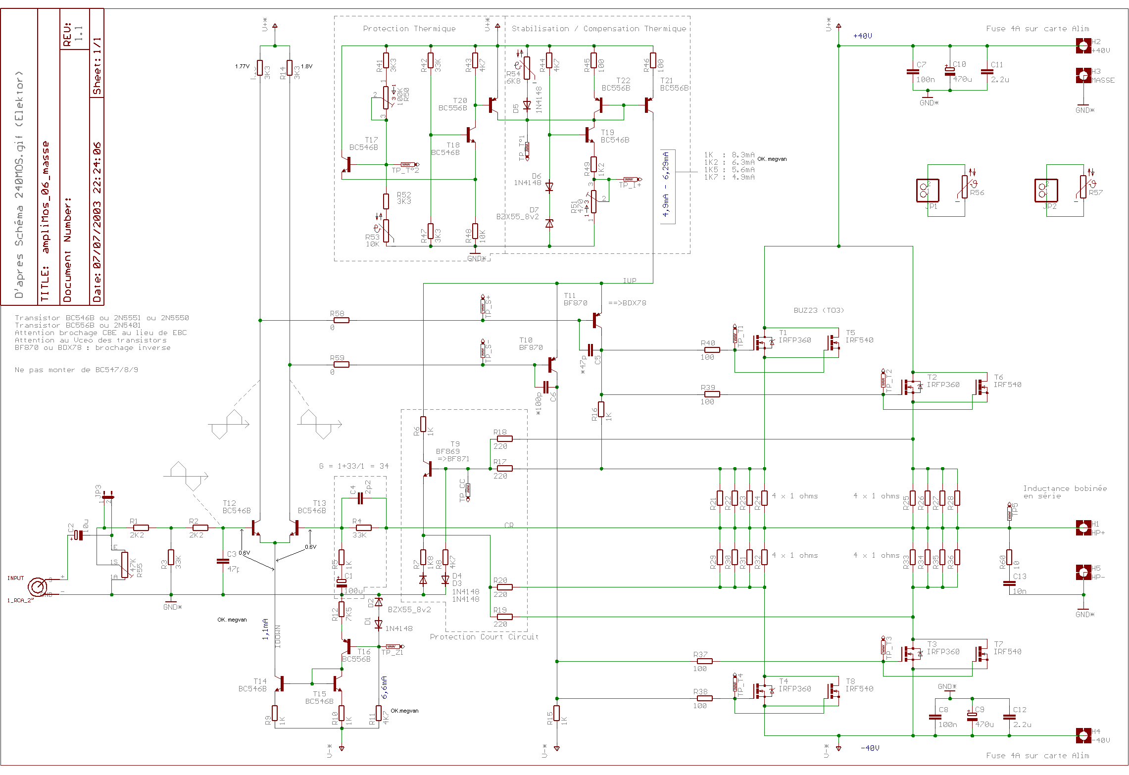

Elég nagy problémám lenne! Megépítettem azt az erősítőt ami a mellekletben látható(a MOSFETeket nem rakom be míg teljesen nem működőképes). Az áramok amik a rajzon vannak mindenhol megvannak. Miután az áramokat mindenhol rendben találtam amik a rajzon vannak, megmértem a Dran és Source helyén a feszültségeket, és az alsó oldalon 5V feszültség van(5mA-re van állítva a legfelül látható áramgenerátor). Így a FETeket beépítva a kimeneten DC lesz ami nem egészséges. Ha a két bemeneti BC546-ot eltávolítom a feszültség 0 lesz, tehát a meghajtó tranzisztorokkal nincs gond. A két 3k3-as ellenálláson üresjáratban, lógó vagy földelt bemenetnél egyaránt 1.7-1.8V van, ami aztjelenti hogy a tranzisztorok nyitva vannak, pedig nincs is bemenő jel. megmértem a bázis-emmiter feszültséget mindkét BC546-os tranyónál és 0.6Von vannak. nemértem mi lehet a probléma, látszólag és mérések szerint is az áramok mindenhol jók amik felvannak tüntetve, semmi hibára utaló jel, nem értem mi lehet a probléma! elöször alra gondoltam biztosan a BC546osok száltak el a bemeneten de miután már a 3. pár is ezt csinálja valószínűleg nem ők a hunyók. Ha valakinek van valami ötlete az segítsen legyenszives, mert már ötletem sincs mi a hiba
Na ma okosodtam annyit, hogy a bázisok 0.6V-ja az nem hiba, hanem azért van hogy a bemenő jel negatív periódusaival is tudjon mit kezdeni
egyik haver szerint ha berakom a FETeket (legalább az alsó oldalit) akkor a kimeneti egyenszint beáll 0ra. szerintetek?
Szerintem rakd be a feteket (mindegyiket) aztán egy lekorlátozott labortápról finoman indítsd el. Én legalábbis így szoktam. Ha vmi nem stimmel-hamar kiderül.
