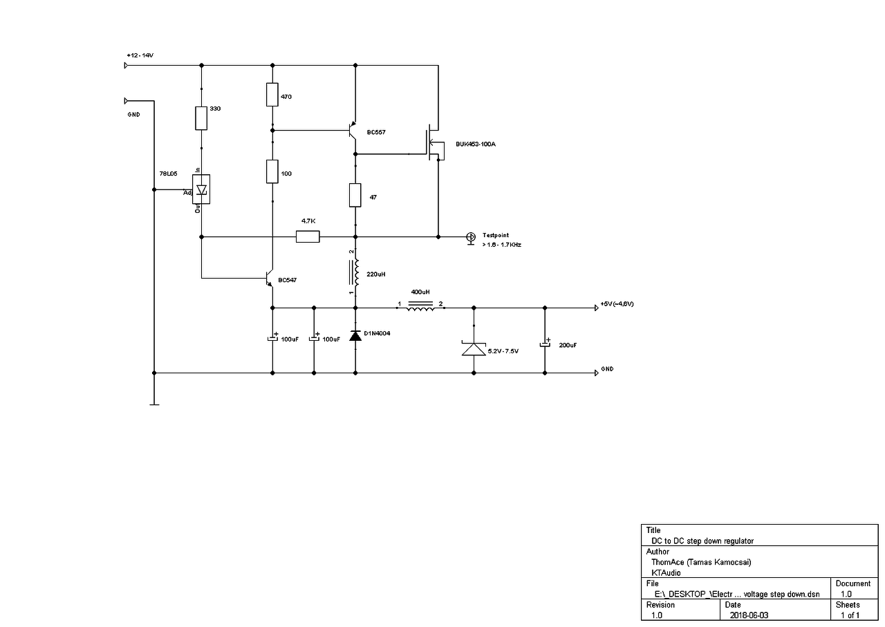

(#) ThomAce hozzászólása Jún 3, 2018 / 2
Kedves Pákatársak!
Mivel ez a ki-mit épített topik (nem a ki-mit tud), úgy gondoltam, hogy megosztom veletek a legújabb hülyeségemet. Miért is hülyeség, az mindjárt kiderül.

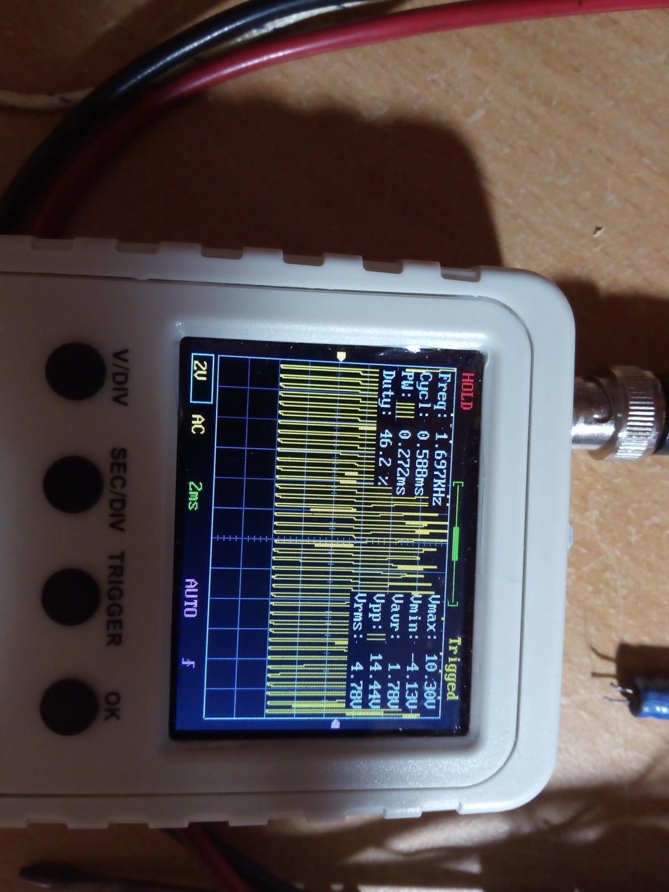

Van egy 3,7V-ról működő kamerám, aminek sajnos az akkumulátora tönkrement. Ez eddig tiszta sor. Sajnos a bele való akku az annyiba kerül majdnem, mint a kamera ára. (Ki gondolta volna ugye?) Amúgy sem egy nagy kunszt ez a kamera, viszont hátsó kamerának a motorra teljesen jó lenne. Igenám, de az utóbbi időben akármilyen akkuval próbálkoztam, elég gyorsan kinyírta mindet. 30perces max időkorláttal rendelkezik a kamera, de még így is 45 perc működés után nullázta az akkukat. A hely szűke miatt nem is tudtam normális teljesítményűt beszerelni. Gyárilag 760mAH-s akku volt benne. Eredetileg bírt 1 órát, azaz 2db 30 perces felvételt. Viszont, a kamera vígan elvan 5V-os táplálással az USB porján, közben pedig tud felvételt készíteni. Így tehát a probléma megoldódni látszódik, viszont a motoron nincs 5V stabil táp. Ennek megoldására a következő DC - DC step down konvertert építettem meg. A kapcsolás nem teljesen az én agyszüleményem, viszont a zeneres stabilizálás helyett egy 78L05-öt választottam (ez volt kéznél na! ), továbbá egy BUK453-100A-s FET-el oldottam meg a teljesítményfokozat részét. Jelenleg a FET egy aprócska kis alu darabon van (7mm x 7mm x 15mm), ami teljesen be van dobozolva. Egy órája hajtom egy 1.1Watt-os 5V-os ventillátorral, hogy teszteljem. A burkolat alig melegebb a kezemnél, a kimeneti feszültség 4.58V stabilan. Ha pontosan 5V-ot szeretnék, akkor egy kb. 60Ohm-os ellenállással kellene az 5V-os stab IC lábát még felemelni a GND-ről. Oda, akár egy trimmert beszerelve, simán lehet szabályozható tápegységet is építeni.
Kapcsolási frekvenciája 1,6 - 1,7KHz között van. Egyéb ötleteket szívesen várok.
A hozzászólás módosítva: Jún 3, 2018
(#) Ge Lee válasza ThomAce hozzászólására (») Jún 3, 2018 /

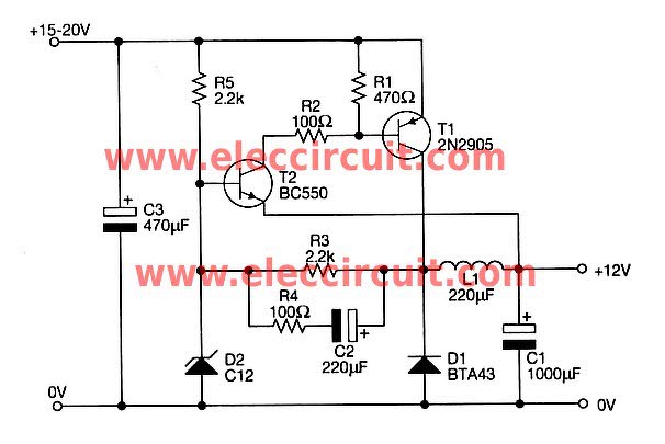

A step down konverternek éppen az lenne a lényege, hogy a kimenetén stabil feszültséget adjon. Tehát nem kell bele sem zéner sem pedig stab IC. Ha az nem így működik akkor másik kapcsolást érdemes választani, a Skori féle 555-ös szerintem éppen jó lenne ide, vagy az MC34063, de 2db tranzisztorral is létezik ilyen kapcsolás, valahol fent is van a neten. Talán ez az.
(#) ThomAce válasza Ge Lee hozzászólására (») Jún 3, 2018 /
Nos... Ez, stabil feszültséget ad. A zener kell bele, különben nem lenne stabil. Az IC-vel váltottam ki a zener-t, ahogy azt írtam is. Továbbá, a kimeneten lévő zener semmi mást nem hivatott szolgálni a jelen kapcsolásban, mint egy extra védelmet. Ha bármi okból kifolyólag az áramkör meghibásodna, ne engedjen túl nagy feszültséget a rá kapcsolt készülékre.
(#) killbill válasza ThomAce hozzászólására (») Jún 3, 2018 /
„Egyéb ötleteket szívesen várok.”
TSR1-2450: kockacukor nagysagu DC/DC konverter. Bemenet 9-36VDC, kimenet 5V 1A. Ezt a kapcsolast en nem neveznem step-down konverternek. 220uH tekercs mellett ezen a feszultsegen az 1.6 kHz kapcsolofrekvencia nagyon alacsony. A 220uH ellenallasa sokkal inkabb szerepet jatszik a mukodesben, mint az induktivitasa. Tul ezeken, ebben a topologiaban kellene legyen egy doida a FET drain laba es a fold kozott. Jobban megnezve a kapcsolast, ez egy analog tapegyseg, ami gerjed 1.6 kHz-en.
(#) killbill válasza killbill hozzászólására (») Jún 3, 2018 / 1
Meg egy problema. A FET source follower modban van bekotve, ami jelentos teljesitmeny veszteseget okoz. Esik rajta minimum 4-6V normal terheles mellett. Ha egyaltalan kinyit, mert amig a 47 Ohm-on nem folyik akkora aram, hogy elerje a FET nyitasi kuszobet, addig a FET-et ki is veheted a kapcsolasbol. ~80mA-ig a FET egyaltalan nem is dolgozik, csak a 47 Ohm-on keresztul megy az aram. A 80..100 mA folotti reszt a FET viszi majd.
Egy ekkora teljesitmenyu kapcsolouzemu tapegyseg tekercsestul elfer egy akkora helyen, mint ez a FET, es nem igenyel semmi hutest.
(#) ThomAce válasza killbill hozzászólására (») Jún 3, 2018 /
Oké, ezzel egyet tudok érteni. Viszont itthon csak ezek az alkatrészek álltak rendelkezésre a fiókban. Így is sokáig válogattam az alkatrészeket. Namármost:
A kapcsolás üresjáratban 14,4V-on felvesz kb. 4mA-t. A kamera bekapcsolt állapotban már 400mA áramfelvételt okoz. Próbálkoztam soros áteresztőtranzisztoros, illetve 5V-os stab IC-vel is, ami hogy is mondjam... Igazi fűtőtestként szolgált. Igen, a FET bizony melegszik ebben a kapcsolásban. Az eredeti kapcsolást megépítve 1:1-ben is azt tapasztaltam, hogy volt bőséges melegedés. Átalakítva, FET-re cserélve a tranzisztort, viszont jobb lett az eredmény. Amúgy a tekercs ellenállása kb. 0,4Ohm. Sajnos elég vékony huzalból van, így ekkora terhelésnél melegszik is. Kicsit tovább mentem és a kamerát meg egy 1,1Wattos ventillátort is rádugtam és úgy járattam fél órát. 95 fokos lett a FET úgy, hogy be van dobozolva és nincs hűtése, csak egy pici alu "kocka" van még csak. Ez volt az eredeti kapcsolás.

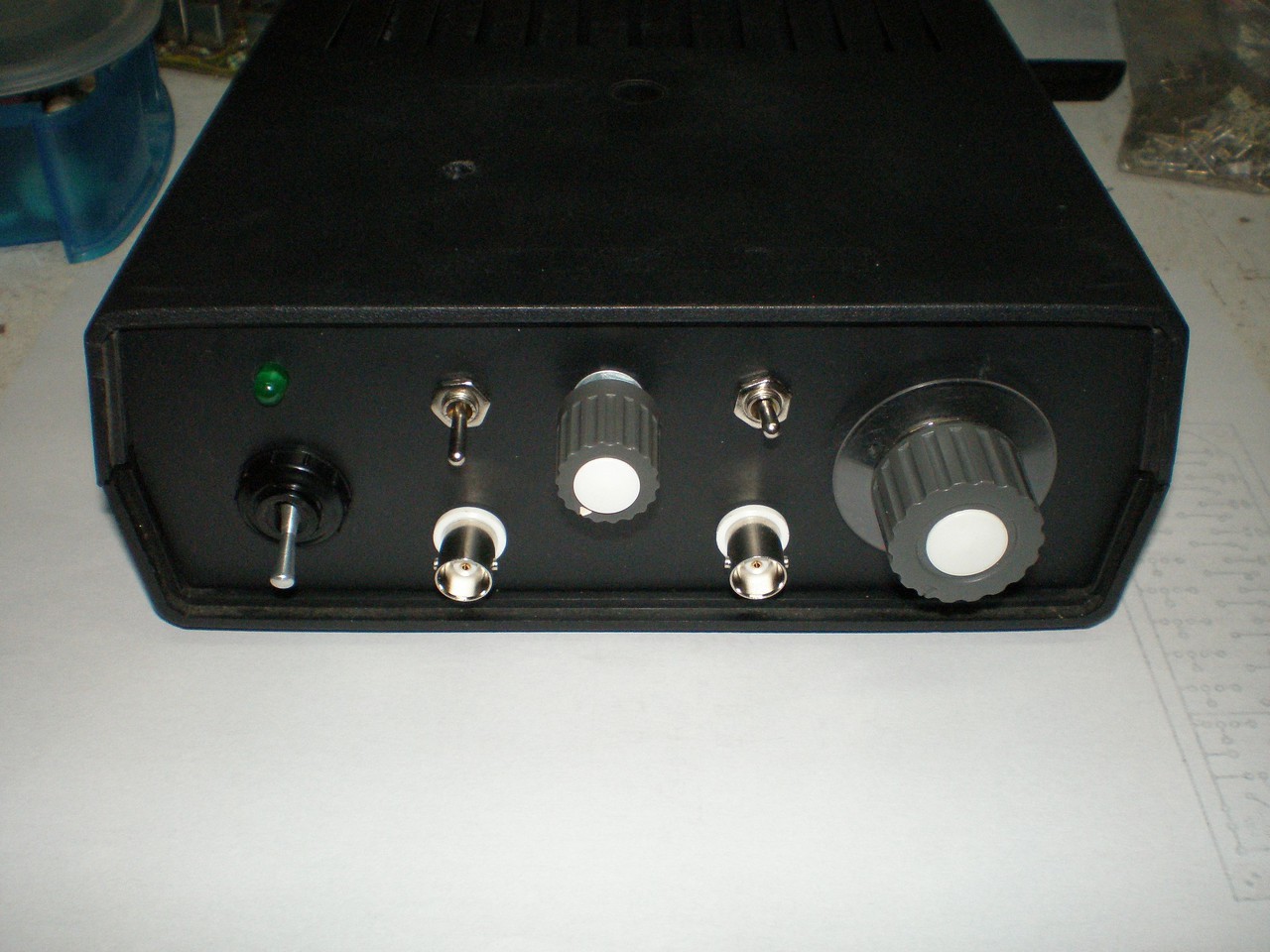

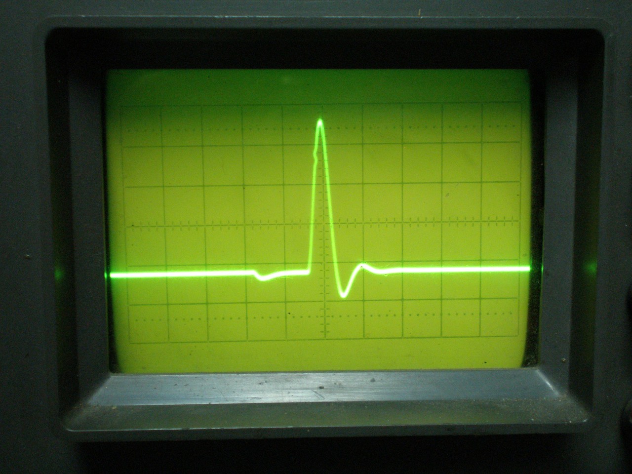

A bizonyítványommal együtt visszakaptam a záróvizsga munkámat is. Ez egy feszültség vezérelt max. 100kHz tűimpulzus generátor LM331 U/f konverterrel felépítve. Külső feszültséggel is hangolható és a hátlapi BNC-hez frekvenciamérő csatlakoztatható. Adatlapi kapcsolással dolgoztam, csak kiegészítettem egy TL071-es kimeneti erősítővel. A jobb szélső potival lehet hangolni, a középsővel pedig a kimeneti amplitúdó szabályozható. A bal oldali kis kapcsolóval ki lehet kapcsolni a kimenetet a jobb oldali kis kapcsolóval pedig azt lehet kiválasztani, hogy a belső hangolófeszültség szabja-e meg a frekvenciát vagy külső feszültséggel vezérelem-e. Értelem szerűen a bal szélső kapcsoló a hálózati kapcsoló. Sajnos az előlap feliratozása még nem készült el.
(#) enree válasza elektroncso hozzászólására (») Jún 7, 2018 / 2
Ügyes vagy! Szép munka!
(#) elektroncso válasza enree hozzászólására (») Jún 7, 2018 /
Köszönöm. Lehetett volna jobb is, ha egy nappal több időnk lett volna akkor kapott volna matricázott előlapot így már csak DIMO feliratozás lesz belőle.
