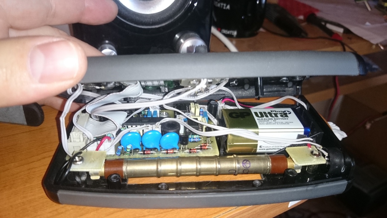

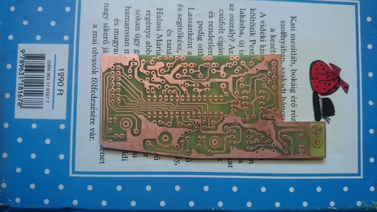

Már nagyon régóta vágyam volt egy "komolyabbnak" mondható Geiger Müller számláló építése, nekiláttam a Shance által leírt változatnak. Ezúton is köszönöm neki a rengeteg segítséget, mellékelek pár képet, és egy teszt videót.
Sajnos az itthoni eszközök nem mindig feleltek meg a munkára, mindent kézzel reszeltem, ez néhol látszik is. Az előlap kap majd egy matricát, a kijelző nem ferde csak optikai csalódás...
Táv teszt
Teszt
(#) usane válasza Sanyesz5 hozzászólására (») Jún 6, 2018 /
A geiger csövet vetted?
(#) Sanyesz5 válasza usane hozzászólására (») Jún 6, 2018 /
Szia igen, aránylag olcsón be lehet őket szerezni.
(#) kalmi.kalmi válasza Sanyesz5 hozzászólására (») Jún 6, 2018 /
És mit mérsz vele ? Miért van szükséged rá ?
(#) Sanyesz5 válasza kalmi.kalmi hozzászólására (») Jún 6, 2018 /
Hobbi(elektronika) Ennyi...
Értem. Jó lett !

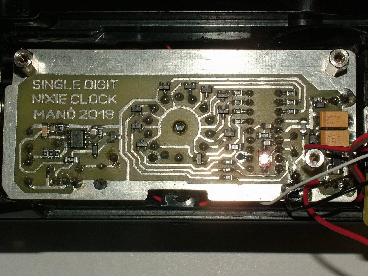

Sziasztok! Üdv. Mindenkinek!
Egy régi, jó barátomnak csináltam ajándékba egy ilyen küklopsz órát.
Egész óránál annyit csipog, ahány óra van. Küldök egy „nyugalmat megzavaró képet is (08)” a kezdeti (szadis) állapotról, és eredményéről.
