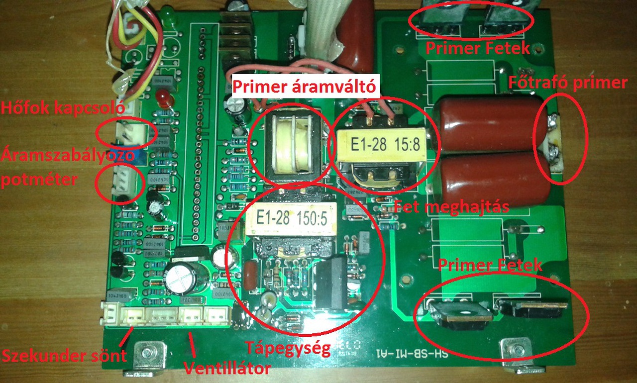

A puffer kondikon megvan a feszültség, a relé is behúz, csak nincs kimenő feszültség, sem áram. Tovább boncoltam a gépet, a vezérlése SG3525 és CA3140. Ami nekem gyanús az a szekunder ágban levő sönt bekötése. Az mma85_10.jpg képen van egy átkötés amiben nem vagyok biztos, hogy ott kellene lennie.. Sajnos rajzot még mindig nem találtam hozzá.
A hőkapcsoló alaphelyzetben nyitott, ebben sem vagyok biztos, hogy jó.

(#) david08 válasza jimmi12 hozzászólására (») Márc 4, 2016 /
Sajnos rajzom nekem sincs, a szekunder oldali sönt a hegesztőáram méréséhez kell.
A hőkapcsolót illetően láttam már olyan gépet amelyikben N.O hőlapcsoló van, de többnyire N.C szokott lenni. Ha nem túl macerás szereld le és melegítsd fel ha kapcsol akkor működik, de azt is megteheted hogy bekapcsolod a gépet és rövidrezárod a hőlapcsolót, ha elindul a gép akkor ez volt a baja.
