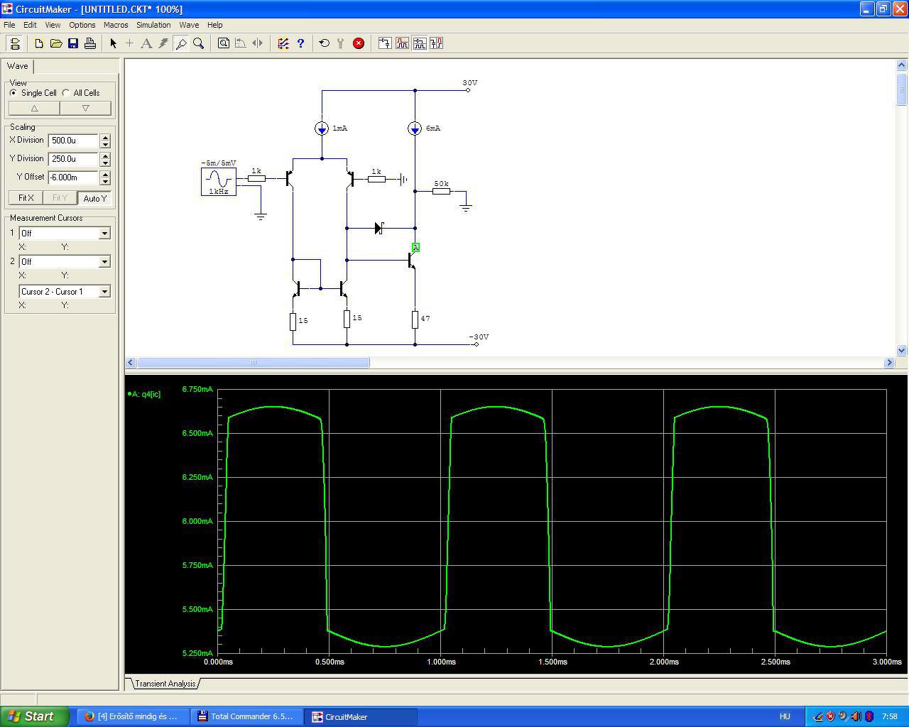

Nekem gyanús ez a bemenő köri limiter.
Mivel invertáló kapcsolásban megy a végfok, ezért mikor a diódák nyitnak, attól a ponttól kezdve kisebb a forrásimpedancia, ami az erősítés növekedését okozhatja, másrészt pedig a bemeneti diff. erősítő áramát is módosítja a DC csatolás miatt, ami egyenszint elbillenést okozhat a kimeneten. Egy, a limiter után (a 3,3k elé) tett csatolókondi szerintem megoldaná a problémát.
Basszgitár erősítőnél nem biztos, hogy jó ötlet a DC csatolt jelút.
A hozzászólás módosítva: Márc 13, 2016
(#) tothbela válasza steelbird hozzászólására (») Márc 13, 2016 / 1
A limiterrel nincs is baj, mert a diódák nyitása miatti hurokerősítés amennyivel nő, attól nagyobb mértékben csökken a bemenő jel. Ami nem igazán korrekt, az a nagy értékű visszacsatoló ellenállás. Ez azért gond, mert ezek a MPSA tranyók a rengeteg előny mellett rendelkeznek egy hátránnyal is, ez pedig a relatív alacsony áramerősítési tényező. Ráadásul ez kb 1%/celziuszfok meredekséggel növekszik. Kis számolgatással az jött ki, hogy téli szabadtéri koncert vs nyári napon jól kihajtva az erősítőt, bőven több mint 50 fok lehet az eltérés. 50 fok pedig 3V kimeneti DC elmászást eredményez. Bár ezek a hangszórók elég kemény felfüggesztésűek, jól bírják ezt a néhány voltot. Majd megmérem pomtosan a driftet. Jobban tetszett volna egy kaszkód elrendezés, ahol az emitterköri tranyó jó nagy erősítéső lehet. De lehet, hogy kap egy DC bias szervót. Ezek az erősítők egyébbként a világ összes pontján elismertek, és mind ilyen. A zenészeket nem érdekli sem a DC offszet, sem a melegedés , persze tisztelet a kivételnek. Pár napja csöveztem újra egy JCM800-ast. Régi gazdája félévente vett bele új EL34-eseket, a munkapont nem érdekelte, mert szólt. Egy ellenállás megnyúlt a negatív rácselőfesz áramkörben, ezért 70-80 mA-en mentek a végcsövek 430V mellett. Nem zavarta a tulajt, hogy vörösen izzik az anód.

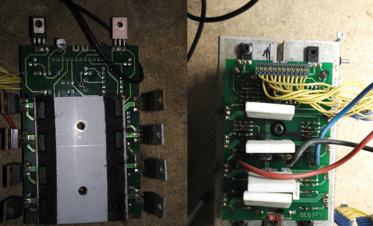

csatolok képet a panelről!
Van egy potméter rajta. Gondolom azon lehet szabályozni. A többi meghajtó rész külön panelon van!
De újból be kell állítani ha új fetek vannak benne?

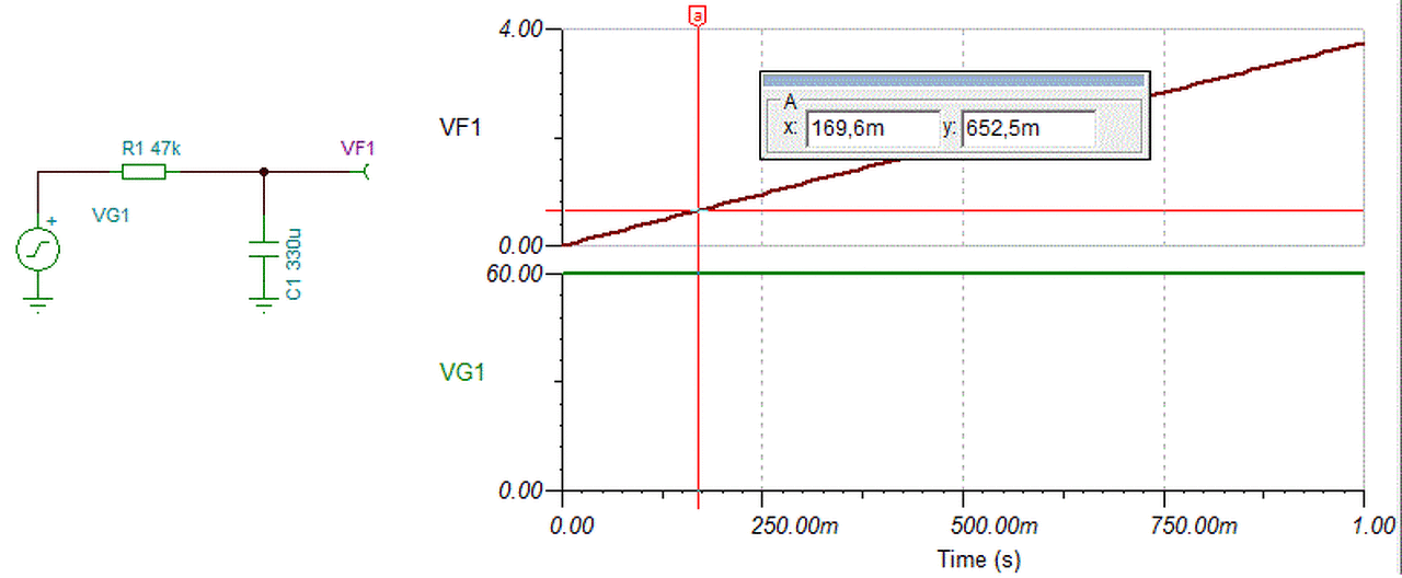

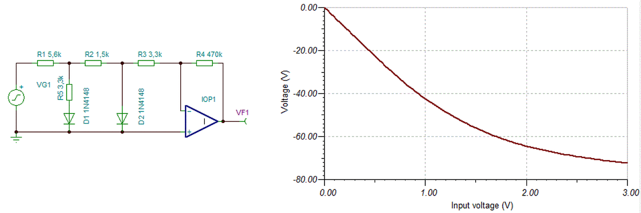

A DC védelem bemenetén a 330µF-től kisebb érték is válaszható, de azt a gyakorlatban ellenőrizni kéne. Az 1/6 másodpercnyi hangszóróra jutó tápfeszültség talán még nem okoz végzetes hibát.
Mivel a limitert is lerajzoltad, arról is tettem fel szimulációt.

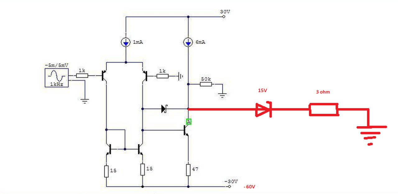

Szia. Elsiklottam a Baker-clamp kifejezés felett, nem arra gondoltam, amire te. Majd bevillant a PWM oldalról a munkásságod, így (bár nem tudtam hogy így hívják) most már ismerős ez a részlet. Én is használom, klippelésnél füllel is hallható a különbség, hogy ott van, vagy nincs. A régi lassú félvezetőkkel főleg érzékelhető volt. Ebben a basszuserősítőben most az áramlimiter miatt, a zénerek megfogják a meghajtó jelet. Nem tud szaturálni a nagyjelő fokozat, ezért nem igényli ezt a kiegészítést. Viszont köszönöm, hogy felhoztad a témát, mert most építek magamnak saját erősítőt (tudja fene hanyadjára), abban is lesz. Szeretem, ha minden fokozat úgy működik, hogy nem kerül telítésbe. Sokat lehet lopni a kapcsolóüzemtől, hiába csak hangfrekin üzemel a fokozat.

Köszönöm, hogy figyelemmel kíséred a "munkásságom". Csak az egyszerűsége miatt bátorkodtam javasolni ezt a megoldást. Véd a túláram ellen is és "mellesleg" nem megy telítésbe a nagyjelű fokozat tranzisztora. Azt nem láttam át hirtelen, hogy enélkül sem szaturál a tranzisztor... és ha nincs otthon véletlenül a fiókban ekkora feszültségű Schottky, akkor valóban van jobb az a "szerkezet" amit kitaláltatok.
(Mindent el kell lopni, ami arra érdemes )
(#) tothbela válasza Karesz 50 hozzászólására (») Márc 16, 2016 /

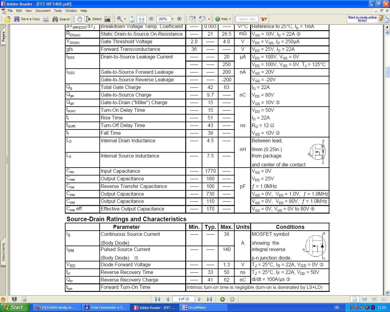

Természetes, hogy érdeklődést mutatok minden különc megvalősítás felé. Ez viszi előre a világot, egyébbként még mindig szakócával forrasztanánk a DSP modulokat. A rajzon világos hogy az alacsony nyitófeszültségű dióda söntöli a bázisáramot, még mielőtt leülne a nagyjelű tranzisztor kollektora, így az még mindig lineáris üzemben marad (sajnálom hogy nem pozícíószámoztam a visszafejtett rajzot). Ebből az állapotból pedig elmarad a feléledési idő. Nem látom viszont a túláram elleni védelmet. A kicsi rajzrészleten jelöltem, hol találta meg az utat a hangszórók felé a nagyjelű árama. A mosfetek, most nem voltak jelen, hiszen a drain nem kapott tápfeszt, ezért a GS kapacitás és a belső szupresszor kivételével semmit nem látott a meghajtó, csak a 15 V-os zénert, meg a pár ohm-nyi hangszórót. Mivel a nagyjelű MJE normál üzemben nem igényel hűtést, nem is tettek rá. A rajzon ábrázolt helyzetben viszont a bázisára jutó feszültséget, a differenciálerősítő tranzisztora a maga max 1 mA-ével kb - 18 V-ig húzhatja. Ekkor (60-18)/47=0,89A áram folyik a meghajtón legrosszabb esetben. Ezt nálam még fokozta, hogy a meghajtóból kiszálló füst és fémgőz, éppen a már izzó emitterellenállásra repült. A biztonságos működési tartományon kívüli állapotot pedig már nem lehet egyszerű matematikával kalkulálni.
Ha szabad egy kérdést, tudsz valamit a mosfetek belső szupresszor diódáinak a terhelhetőségéről ?

A tanulság, hogy máskor egyszerűnek tűnő "rajzocskákat" is alaposabban szemügyre kell venni mielőtt "rutinból" megoldanánk a feladatot. Benéztem. Ez esetben valóban nem védi meg a túláramtól a nagyjelű tranzisztort ez a megoldás. Csak akkor működne, ha kollektor áram képes lenne negatív tápra húzni a kimenetet.
A mosfetek Source-Drain árama közel azonos a Drain árammal. Az adatlapok közlik ezt. Példaként itt az IRF540 adatlapja.
