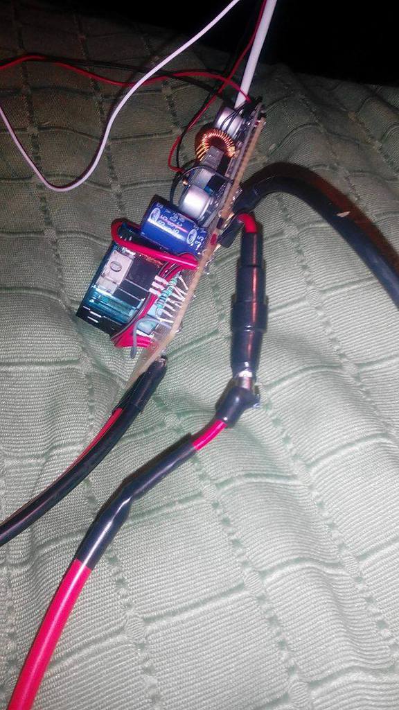

(#) k3gy3tl3n válasza GPeti1977 hozzászólására (») Márc 14, 2016 /
Köszönöm szépen! Közben megtaláltam a legvalószínűbb okát a hibának. Az egyetlen hely ahol vékony vezeték van (volt) mert ilyen biztitartó volt itthon. Gondolom a vékony kábel felforrt és a műanyag tok engedett... Nem is tudom mit hittem mit bír majd ez a tyúkbél...
Ott kukucskál a bizti vége.

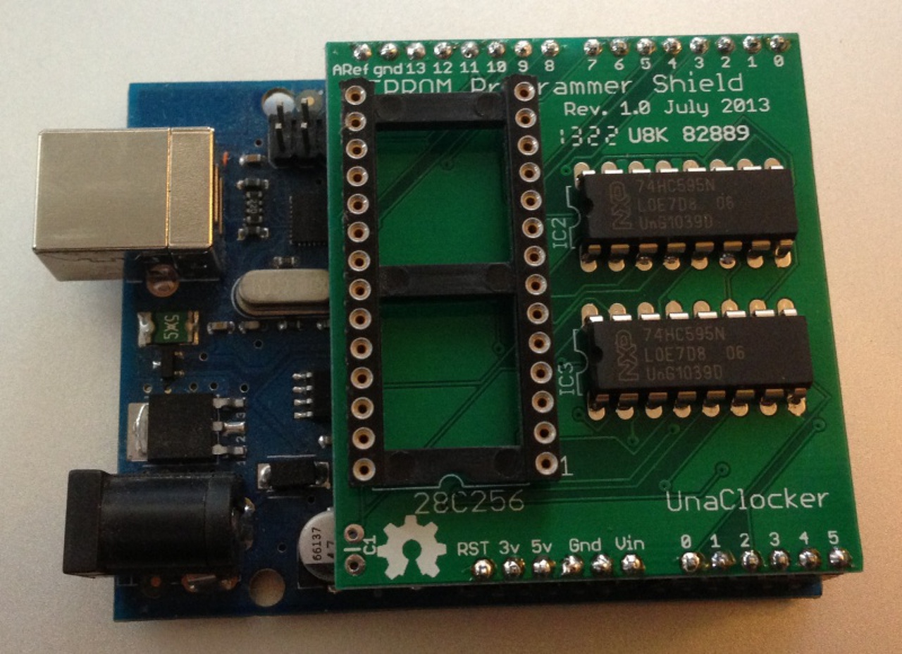

(#) szikorapéter hozzászólása Márc 15, 2016 /
Üdv. Gondolkoztam rajta hogy építek egy arduino shield-ként felépített ablakos eprom égetőt. Most abba a gondba ütköztem hogy nem tudom hol lehet feszültséget váltani az égetőn,mivel sok féle (leginkább régi) ablakos epromom van itthon amiket szeretnék írni. Hogyan tudom megoldani hogy az égető feszültség magasabb legyen? ( Arduino-im: mini,uno,mega (2560) ,due) Remélem ezek közül valameikkel meg tudom rendesen építeni az adott áramkört. A válaszokat előre is köszönöm.

(#) szikorapéter válasza szikorapéter hozzászólására (») Márc 16, 2016 /
Hátha így akad válasz.
Ezt a típusú shield-et szeretném átalakítani úgy hogy az arduino képes legyen a régi "nagyobb feszültségű" eepromok írására is.

(#) morzsa15 válasza szikorapéter hozzászólására (») Márc 16, 2016 /
Hát 5V meg 3.3V kell nem? Sima jumperes megoldás esetleg feszültség stabilizátor ha pontosan 3.3V kell.
A hozzászólás módosítva: Márc 16, 2016
(#) szikorapéter válasza morzsa15 hozzászólására (») Márc 16, 2016 /
Vannak régebbi eepromok amik 21V vagy 12,1V írási feszültséget kérnek. Azok esetében hogyan tudom megoldani ezt?
Hát esetleg a panelra raksz egy lm317-et vagy valami hasonlót, külső tápról kapja a feszültséget és potméterrel be lehetne állítani a programozó feszültséget 3x mérve.
Olyankor csak az eeprom tápfeszültségét kell megváltoztatnom?
Szerintem elég igen, de ki kell próbálni. Gnd-ket közösíted és elméletileg jónak kell lenni-e.
Akkor én voltam tévhitben ,mivel én azt hittem (tévesen) hogy az adatvonalon lévő feszültség szintet kell arra a feszültségre emelnem. Valaki esetleg ismeri ezt az eeprom írót? Most akarom felépíteni,esetleg van-e valakinek tapasztalata vele mire kell figyelni építéskor?
Lehet jó lesz de lehet nem de a 74hc595-nek 7V-nál többet ne adj. Az is lehet hogy én tévedek de ha úgy van egy kollega majd kijavít.
Rendben,akkor a 595-ösöknek meghagyom az 5V tápfeszt,a nagyobb írófeszültséget pedig majd az LM317-el fogom megoldani jumperelhetőre.

(#) elektromos válasza szikorapéter hozzászólására (») Márc 17, 2016 /
Step-Up konverterre nem gondoltál?
Akkor nem kell külső plusz tápegység,mint az LM317-nek, hanem mehet az arduino USB bemeneti tápjáról is, ha elbírja. Egy próbát megér szerintem.

(#) ha1drp válasza elektromos hozzászólására (») Márc 17, 2016 /
Sajnos ezeket az epromok nem egészen egyformák. A Vpp feszültség több típusnál más és más. Illetve fontos annak időzítése is, csak a programozás pillanatáig lehet aktív, meghatározott időhosszúságig. Egyéb esetben ez a láb is 5 voltos. Lehet minden típushoz módosítani kell a programot. A Vpp láb meghajtása a szokott módon nyitott kollektoros NPN tranzisztorral vezérelt PNP tranzisztor megfelelő lehet.
(#) morzsa15 válasza elektromos hozzászólására (») Márc 17, 2016 /
Csak egy számítógép usb kimenete általában 500mA ami kevéske egy Step-Up konvertenek.
