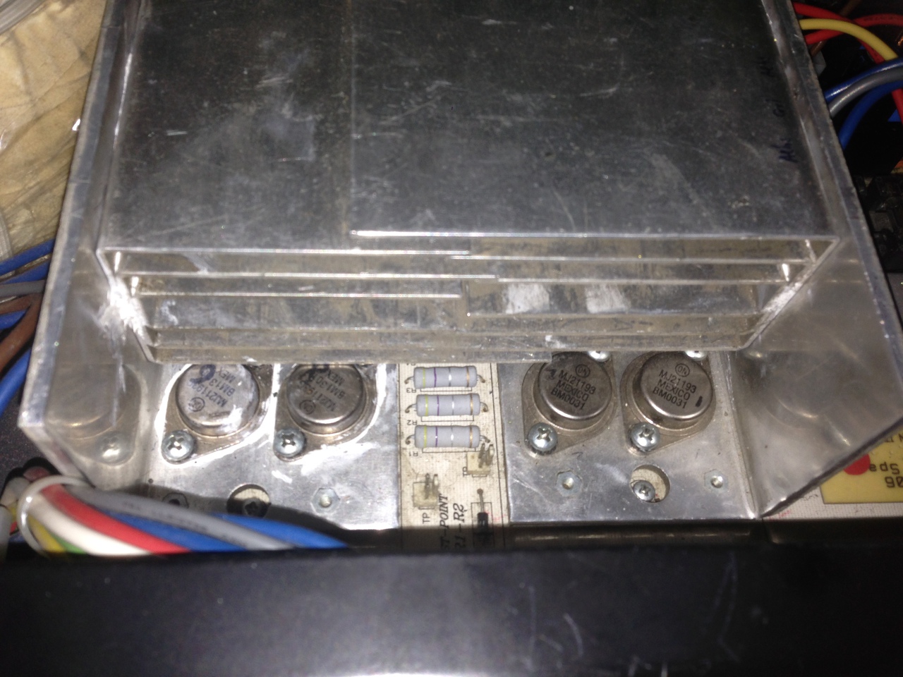

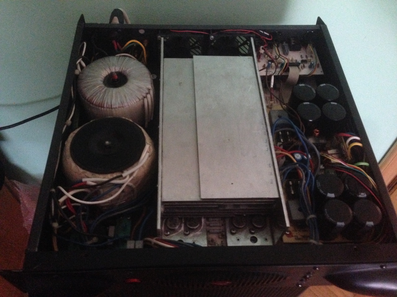

Sziasztok! Már megint előjött a Proel végfokomnak a régebben említett problémája, legutóbb egy 10 ohm 10W ellenállás volt bekötve, megnyúlt kb 1.2 Mohmra. Lemértem az alváz és a GND közötti DC feszültséget, de a műszer 0V-ot mutat. Kapcsolási rajzok: Bővebben: Link Bővebben: Link2 Ha jól látom, a táppanel rajzán van egy zobel tag, nem kellene-e leellenőrizni azokat az alkatrészeket?
A hozzászólás módosítva: Márc 17, 2016
(#) reloop válasza Szabi1 hozzászólására (») Márc 17, 2016 /
Szia! Melyik ez a 10Ω-os ellenállás? Ha a Zobel része akkor vagy gerjed az erősítő, vagy átüt a 100nF.
(#) Szabi1 válasza reloop hozzászólására (») Márc 17, 2016 /
A GND és Alváz között, régebben említettem, ezért hivatkoztam rá.
A végtranzisztor kollektorok nincsenek galvanikus kapcsolatban a készülékházzal?
A végtranzisztorok kollektorjai közvetlen kapcsolatba vannak a hûtôlemezzel, a hûtôlemezen GND van, rá van fogatva a nyákra, és nem érintkezik az alvázzal. Az annó hibás csatorna nagyobb feszültséget kap, ( a gyári 2x69v ac terheletlenul, a külsejére 2x66.6V ac van írva, a belepiszkált pedig 2x75,3ac terheletlenûl) a trafóba bele volt piszkálva, soha nem bontottam szét, így vettem.

(#) reloop válasza Tetye hozzászólására (») Márc 17, 2016 /
A védelem 100µF kondiját cserélted már?
Ebben az esetben valahonnan feszültség kerül a házra. Ezt sajnos csak te tudod felderíteni.
A C21-ről van szó.
PA erősítőknél elterjedt, hogy a végtranzisztor kollektorok a testen vannak és a táp "leng", csak eddig bizonyára nem volt vele dolgod.

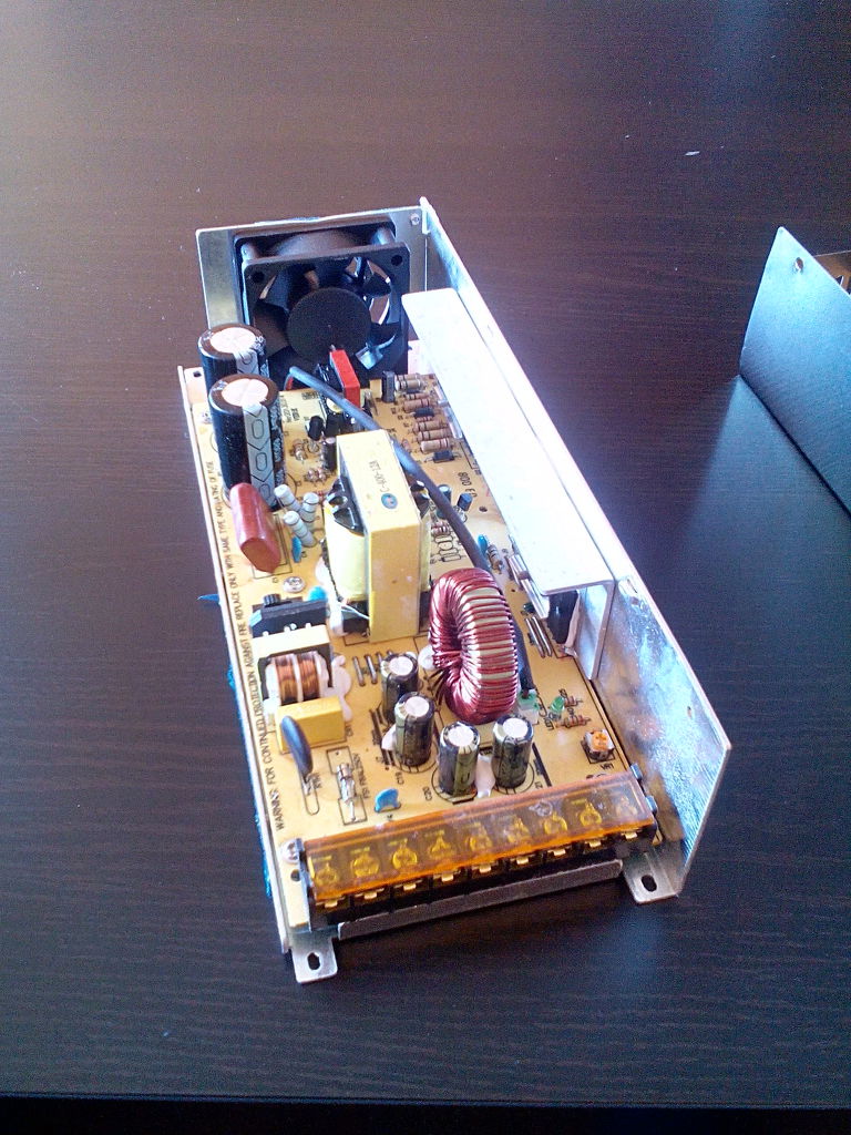

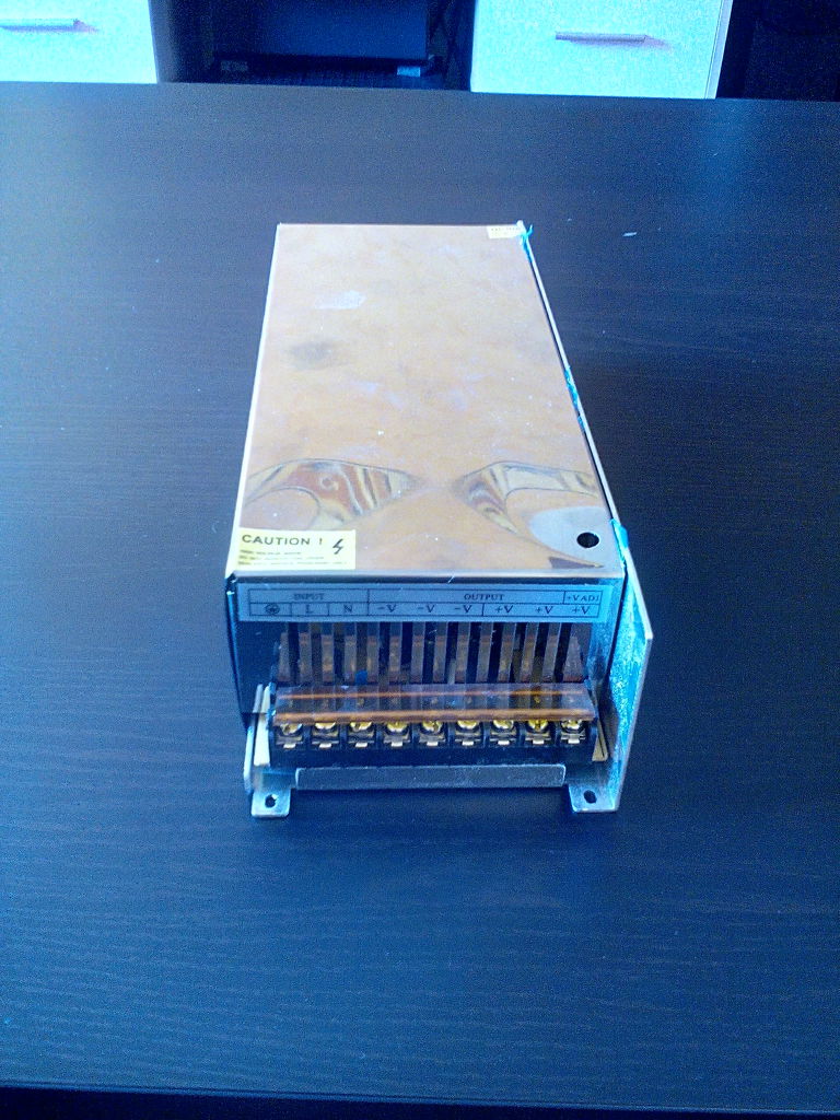

Van egy pórul járt,régi sony autós erősítőm.A következőt követtem el ellene:fogtam és rákötöttem egy izmosabb (400W papíron) LED tápra.Jelet egy mono sub alacsony szintű kimenetről kapott Y-elosztóval.A végeredmény persze mi más:csatt,füst nélkül.
A LED táp köszöni szépen nem indul,pedig állítólag mindenféle védelemmel fel volt vértezve.Az egyetlen biztosíték benne ép,nem égett el semmilyen alkatrész.Az erősítő belseje is érintetlen,se füst se megpörkölődött alkatrész.Biztosíték ép.
Kérdésem:megúszhatta-e az erősítő?
Mit kezdjek el először vizsgálni rajta?
(#) Kovidivi válasza belganarancs hozzászólására (») Márc 18, 2016 /
Rakd az erősítőt másik tápra/akksira, és kiderül. Rakj fel képet a LED tápról. Ha AC kimenete van, vagy fordítva kötötted be, legjobb esetben volt védődióda és csak a táp szállt el. Bár akkor a biztinek is mennie kellett volna.

Töltök ide képet a tápról,a bekötést normál módon,pozitív a pozitívra,negatív a negatívra végeztem.REM- szál pozitív tápra kötésével kapcsoltam az erősítőt.

Jónak kellett volna lennie. Valamit elszúrtál. Mértél feszültséget a 12V-os táp kimenetén? Egyáltalán 12V-os ez?
(#) belganarancs válasza Kovidivi hozzászólására (») Márc 18, 2016 /
Igen,mértem.Gyárilag 12.00V-ra volt beállítva.Szerintem összetettebb lehet a dolog,mert kétszer átnéztem hogy mindent (2db vezeték) jó helyre kötöttem-e.Az erősítő power ledje kigyulladt zölden,a próbahangszóróból komoly zúgás jött-ezalatt az erősítő is érdekes hangot produkált,power led protekt,majd egy csattanás kiséretében a táp leállt.(a csattanás az erősítőből jött)Az egész maximum 3mp alatt zajlott le.Minden egyetlen hosszabbítóba volt bedugva,védőföld nem volt bekötve.A subkimenetes erősítő sem védőföldes,a jelet optikai kábellel kapta.
A hozzászólás módosítva: Márc 18, 2016
(#) Karesz 50 válasza belganarancs hozzászólására (») Márc 18, 2016 /
Két kapcsolóüzemű tápot kötöttél össze egymással.
(#) belganarancs válasza Karesz 50 hozzászólására (») Márc 18, 2016 /
Igen,tudok róla.Mégis ezernyi ilyet látni-LED táppal,számítógép táppal hajtanak autós erősítőt minden gond nélkül.Holnap kipróbálom az erősítőt akkuról egy biztosítékon keresztül(a legkisebb amim van 3,15A),hátha mégis túlélte ezt a kalandot.Bár sok reményt nem fűzök hozzá.
