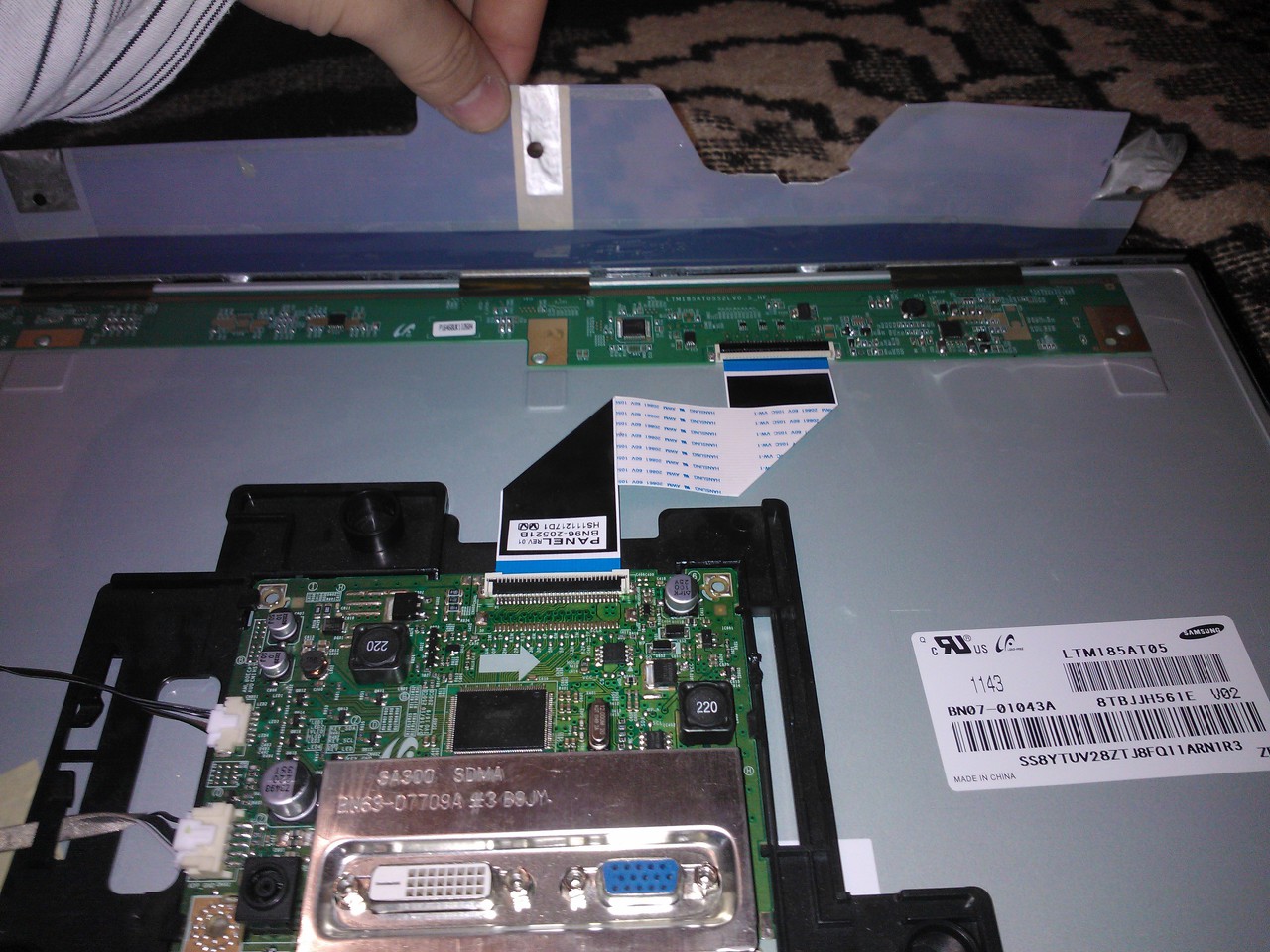

(#) csaba19880509 hozzászólása Márc 23, 2016 /
Üdv ! Lenne egy Samsung led monitor most kaptam egy ismerősömtől csak hogy hibás A monitor érdekes dolgot produkál a kijelző jobb oldalán kb a negyede vibrál néha pedig fehérre vált vagy el torzul a kép de van hogy pár másodpercig megy rendesen. Mi lehet ennek az oka ? Javítható ? Vagy felesleges vele foglalkozni ? Válaszotokat előre is köszönöm !
(#) Buvarruha válasza csaba19880509 hozzászólására (») Márc 24, 2016 /
Hibás a kijelző, esetleg meglehet tákolni a COF fólia kiékelésével, odaszorításával ideiglenes megoldásnak elmegy.
(#) csaba19880509 hozzászólása Márc 24, 2016 /
Akkor valószínű kuka lesz Bár még mindig nem értem hogy van az hogy pármásodpercre működik de az sem mindig Van hogy nem lesz fehér csík csak vibrál a kép azon a ponton.

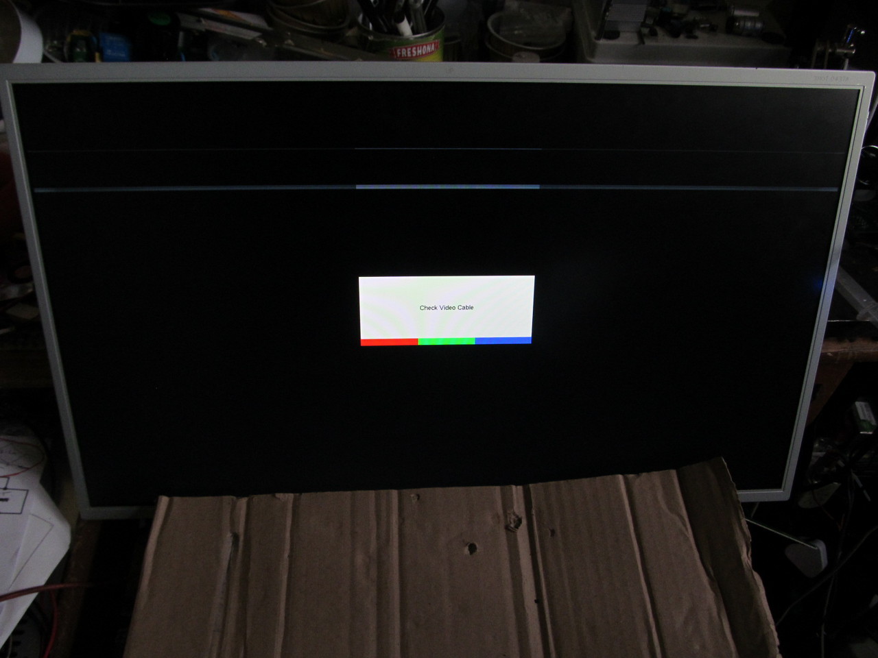

(#) Chipmunk1960 hozzászólása Ápr 2, 2016 /
Hoztak egy monitort, amin a következő kép látszik. Pár vízszintes csík, ahol nem ad képet, mindig fehér, illetve fehérebb. Szerintem kijelző, van valakinek jobb ötlete?

chipmunk1960
Helyes a diagnózisod szerintem, megnyúlott, vagy szakadt a kijelző.
