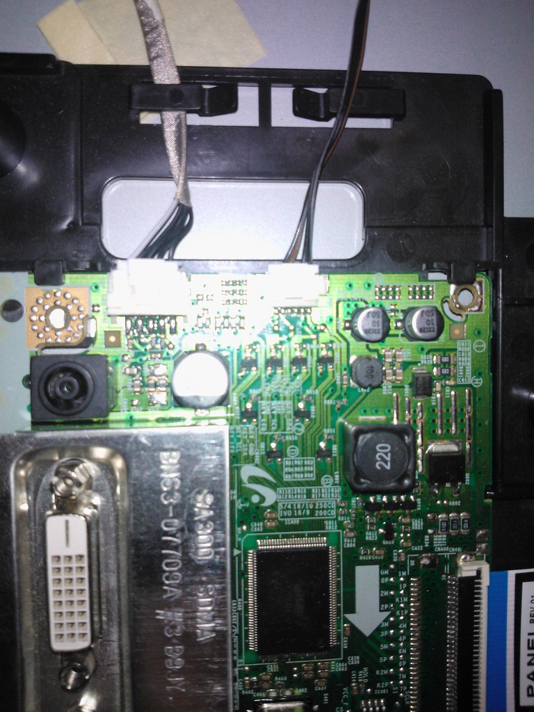

Üdv ! Lenne egy Samsung led monitor most kaptam egy ismerősömtől csak hogy hibás
A monitor érdekes dolgot produkál a kijelző jobb oldalán kb a negyede vibrál néha pedig fehérre vált vagy el torzul a kép de van hogy pár másodpercig megy rendesen. Mi lehet ennek az oka ? Javítható ? Vagy felesleges vele foglalkozni ? Válaszotokat előre is köszönöm !
Hibás a kijelző, esetleg meglehet tákolni a COF fólia kiékelésével, odaszorításával ideiglenes megoldásnak elmegy.
Akkor valószínű kuka lesz
Bár még mindig nem értem hogy van az hogy pármásodpercre működik de az sem mindig Van hogy nem lesz fehér csík csak vibrál a kép azon a ponton.
