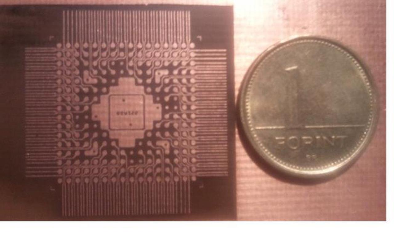

(#) niedziela válasza eyess hozzászólására (») Márc 23, 2016 / 1
„ha valaki tökéletesre fejleszti mindkettőt , akkor nincs minőségi különbség”
Minimum10 év vasalásos technika után mondom, van különbség egy bizonyos sávszélesség..stb arányában.
„evilágításnál nagyon jó maszk kell aki vékony vonalakra törekszik”
A képen látható levilágított panel 0.2mm-es sávokat tartalmaz 0.2mm-es közökkel.
A maszk készült egy HP Laserjet 1100 nyomtatóval 600dpi egyszer nyomtatva normál papírra és akril lakkal befújva.
„Ki mire rendezkedik be otthon , és tökéletesíti ki magának”
Vagy én vagyok nagyon ügyes, vagy nincs különösebben mit "tökéletesíteni"
Még a levilágítási idő sem kritikus.
Ezt a képen látható panelt soha nem tudtam normálisan, vasalásos technikával megcsinálni.
Az ok egyszerű, a vasalásnál a festék ha kismértékben is, de terül. Ez bőven elég, hogy ez ne sikerüljön.
Panel(mértem az időt) 30 perc alatt készült el a nyomtatás kezdetétől.

(#) eyess válasza niedziela hozzászólására (») Márc 23, 2016 /
Ha terül , akkor az már régen rossz ebben teljesen igazat adok neked .De akkor egy ilyen nyákot sem tudnál elkészíteni , mert annyira terülne , hogy összefolynának a vonalak , ha jól értem ugye ?
Én mindkét technikával csináltam csinálok nyákot , és azért írtam ezt , amit , mart ha valóban tényleg meg vannak azok a kidolgozott fázisok, amik alapján tökéletes lesz a nyák , akkor az lehet bármilyen rajzolat , vagy lehet bármilyen technika annak jól kellene sikerülnie. Nyilván a kisebb , és nagyobb rajzolatú nyák készítés között van , lehet különbség , és vastagabb , illetve vékonyabb rajzolatú nyákok közt is , de akkor azt ahhoz mérten kell elkészíteni , és nem ugyan úgy.
Nem a papírra való nyomtatáskor, hanem a panelre való átvitelkor terül.
Nekem legalább is a 0.2 távolságok ezen a panelen helyenként összeértek.
Más paneleknél nem látszott mert nem voltak ilyen kicsi távolságok.
„Nyilván a kisebb , és nagyobb rajzolatú nyák készítés között van , lehet különbség”
Igen van különbség, csak a kevert rajzolatnál ezt ötvözni nem egyszerű, hibátlanul meg nem is lehet.
Meg lehet azért találni az aranyközéputat.Ebben aztán van vastagabb is , nagyon vékony is , és majdnem teleföldes rész is , Ez azért elég kevert rajzolat.
