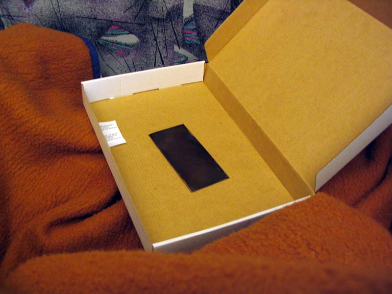

(#) DRoland hozzászólása Márc 8, 2008 /
Hellosztok!
Vettem a a Hq videótól nyák lemezt, ez elvileg fényérzékeny, de nem történik semmi levilágítás után most mit tehetnék? Kérném a segítségetek!
Amit eddig csináltam: 2 x 4 W-os fénycsővel világítottam 45 percig kb 10 cm-ről. Azt írja a védőfólia eltávolítása után... hát én nem látok semmilyen fóliát rajta.

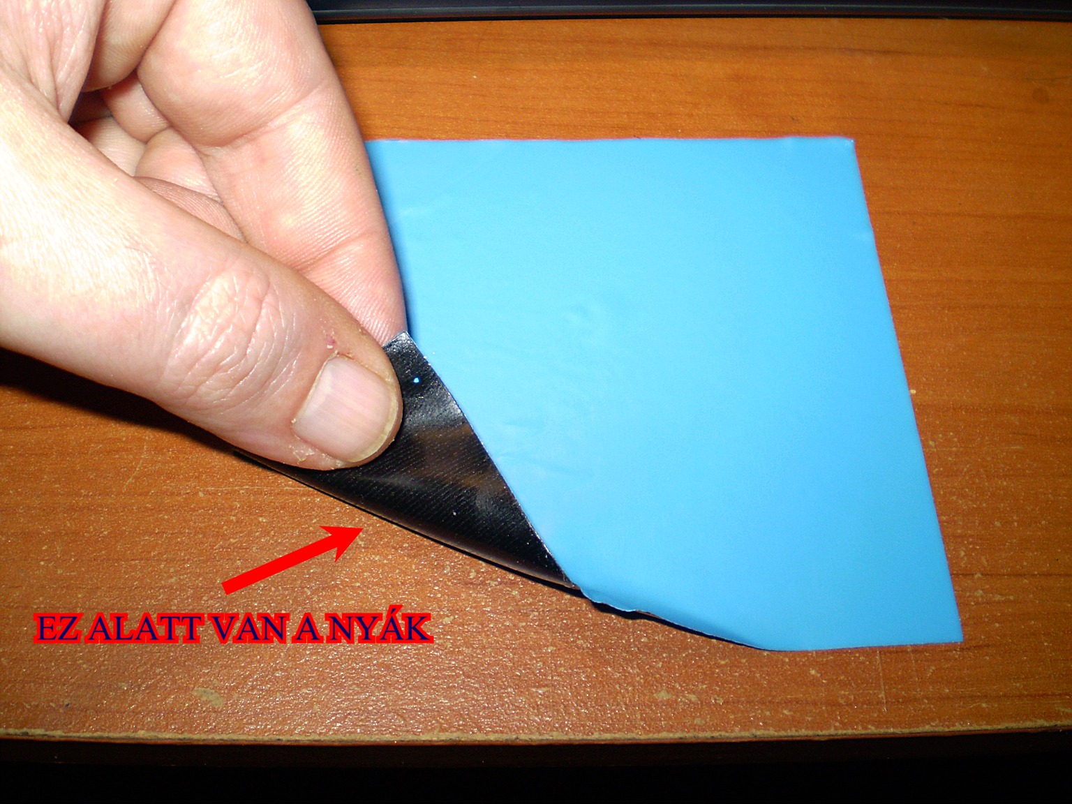

(#) levii válasza DRoland hozzászólására (») Márc 8, 2008 /
A kék valamit kell leszedni, meg elő is kell hívni.
(#) DRoland válasza levii hozzászólására (») Márc 8, 2008 /
Ezen nem volt semmilyen "kék valami", igen megpróbáltam előhívni, de sikertelenül.
Hát ha fényérzékeny akkor gyárilag van az egyik oldalán egy kék fólia. Vagy ha kétoldalas akkor mindkettőn. Ha olyanod van mint amit belinkeltél akkor biztos hogy van rajta.
(#) vicsys válasza DRoland hozzászólására (») Márc 8, 2008 /
Csatolok 1 képet. Ilyennek lenni kell rajta!

(#) DRoland válasza vicsys hozzászólására (») Márc 8, 2008 /
Nekem csak a tiszta rézfelület van. De már értem mi a helyzet... Visszanéztem a rendelést, és ezt kaptam Bővebben: Link Valamit nagyon elnéztem, nem ezt akartam rendelni

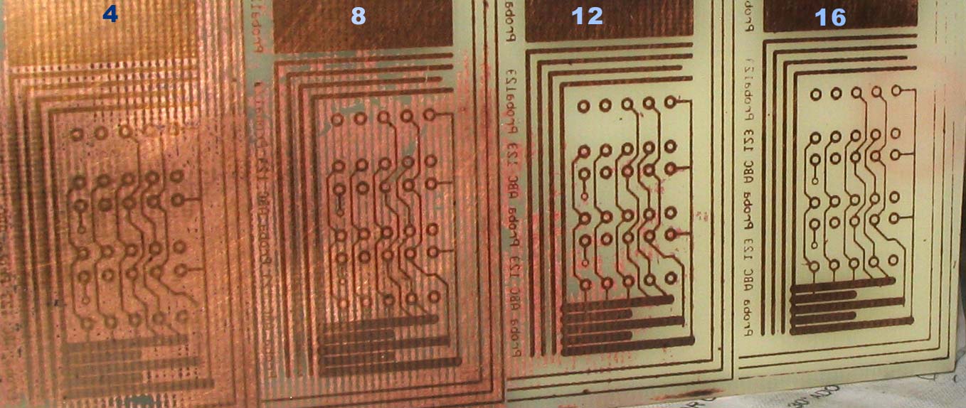

(#) lidi hozzászólása Márc 10, 2008 /
Ma csináltam egy teszt levilágítást + maratást.
A maszk sima A4 -es géppappír hp deskjettel.
Az 1. kép a lefújt nyák, a másik pedig maratás utáni állapot. Talán még a 16perces világítás lett a legjobb.
A kérdés az az hogy lehet hogy vastag lett a lakkozás ?
A lakk az kb 4 éves. A levilágítás 2db 8W UV fénycső.
A vékony vonalak 10mil -esek.
(#) kaqkk válasza lidi hozzászólására (») Márc 10, 2008 /
Vagy vastag volt a lakk ,vagy nem volt elég száraz
menyi ideig szárítasz és milyen hőfokon?
(#) gulasoft válasza lidi hozzászólására (») Márc 10, 2008 /
A 16-os a legtisztább, de lehet hogy az meg túl sok már.
A nyákod szélén miért nincs lakk? Megpucoltad rendesen?
(Én már gumikesztyűben csinálom, így nyugodtan lehet fogdosni)
A feliratok nem jók
Nyákoldalon pont nem tükörben kell lenni, hiszen ott fogod olvasni. A maszk sima a4-es géppapírt nem igazán értem. Miért nem csinálod inkjet fóliára? Hogy világítja át a géppapírt a lámpa? Ettől ilyen recések és nem éles kontúrúak itt ott a vonalak?

(#) lidi válasza gulasoft hozzászólására (») Márc 10, 2008 /
Azért sima géppapir, mert nincs fóliám, meg ez igy olcsóbb is. És ha így is működik, akkor nem költök fóliára. A feliratot valóban nem tükröztem , de végülis ez csak teszt.
A szárítás 24h volt kartondobozban, ebből 2h a 19crt moncsi tetején ami kellemesen meleg. Már 2h múlva sem ragadt amugy.
A jobb szélén lehet hogy aláment a fény, mert visszahajtottam a papírt. Recét én csak a vastag vonalnál látok picit, nemtudom mitől olyan. Igen a 16 os valóban mintha sok lenne picit, viszont a 12 meg nem elég. Lehet hogy legközelebb 14 el próbálom, meg több tintával nyomtatva hogy jobb legyen a kontraszt.
Állítsd a nyomtatót a legjobb fénykép beállításra,
és itasd át a lapot étolajjal attól áttetsző lesz!
És nem kell tükrözni a nyomtatást ,csak a tintás oldalát teszed a panelra.!!
(#) kaqkk válasza kaqkk hozzászólására (») Márc 10, 2008 /
És szerintem száritsd tovább vagy melegítsd 70-80 c -ra
régebben én hajszárítóval 15-perc alatt szárítottam meg.
