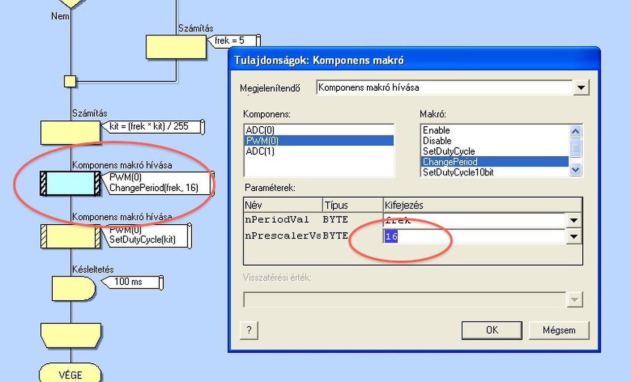

Sikerült. Vagy magas a freki vagy nem tudom, de nagyon zenél a motor. Poti letekerésétől a maxig fütyül.
A hozzászólás módosítva: Márc 28, 2016
(#) Bakman válasza Koncsar hozzászólására (») Márc 28, 2016 /
Állíts be magasabb frekvenciákat, de akkor romlik a hatásfok. A jelölt helyen a 16 helyett lehet 4 vagy 1. Alacsonyabb szám nagyobb frekvenciát jelent. A sípolás természetes PWM hazsnálata esetén.
(#) Koncsar válasza Bakman hozzászólására (») Márc 28, 2016 /
Most is magas a freki azért sípol, pont lefelé kéne vinni nem? A 16 helyett magassabb érték kell?
Átírtam a 16 ot 4-re 32 re de semmi változás, sípol mindenhol.
Az alacsonyabb szám, magasabb frekvenciát jelent (prescaler). Ha 1-re írod, akkor is sípol? Nem kellene (legalábbis nem minden frekvencián). Milyne meghajtása van a tranzisztornak/FET-nek? Nagybb frekvencián azt is jól kell megcsinálni, különben az fog füstölni.

Sajnos az összes progid valami miatt sípoltatta a motort, Kokozonak volt még talán a legjobb beállítása. Sípolásmentes volt. Sajnos 1 en is sípol de nagyon. Valami beállítás miatt még mindíg magas a frekvencia szerintem.
Tuti elöbb vagy utóbb jó lesz.
Minél magasabb a frekvencia, annál kevésbé hallod. Prescaler 1 (ez egy osztó, nem szorzó) értékénél kell lennie olyan beállításnak, amikor már nem hallod, mert bőven 20 kHz felett van a PWM frekvencia. Most már nincs időm kipróbálni élesben, de azt nem értem, Kokozo programja mitől működik egyáltalán, mert a Prescaler értéke elvileg 1, 4 és 16 lehet, ő pedig 255-öt ír bele folyamatosan.

Gőzöm nincs, de nem mondanám ha nem így lenne. Rosszul nem lehet átírni a 16 ot 1 re? Mentés, utána HEX fájl. Vittem felfelé, lefelé az értéket, de nagyon sípolt. Miért a 400 Hz et hallani kéne a motor esetén. Ez a motor 80-100 A rt is feltud venni 12V os akkumulátorról. IRF1405 FETek vannak a vezérlőn egy hatalmas diódával, elötte egy meghajtó fokozattal.

Semmi csodát nem csinálok. Most csináljak hangfelvételt? Felesleges. Ahogy átírtam a kokozo progiját a tiédre, abban a pillanatban minden potiállásnál fütyült. A 16 os szám átírását simán átírtam 1 re 4 re 32 re mentés, és HEX készítés, beírtam PIC betesz és sipol. Ezt az átírást el lehet rontani?
Igen, mert 1, 4 és 16 lehet. Minkét poti rendesen be van kötve? Mindegy is, ezt a kérdést már csak egy oszcilloszkóp tudja eldönteni, hétvégén mindenképpem megnézem. Az adatlap szerint a Prescaler 1, 4 és 16 lehet, nincs köztes érték. Azt, hogy a Matrix-nál hogyan variálnak a makróval, nem tudom.
A legfurább nekem az, hogy Kokozo programjával sem hallod a sípolást, pedig kellene. Most gyorstesztet csináltam egy logikai analizátorral és simán jött a 3-4 kHz körüli frekvencia, ez pedig hallható.

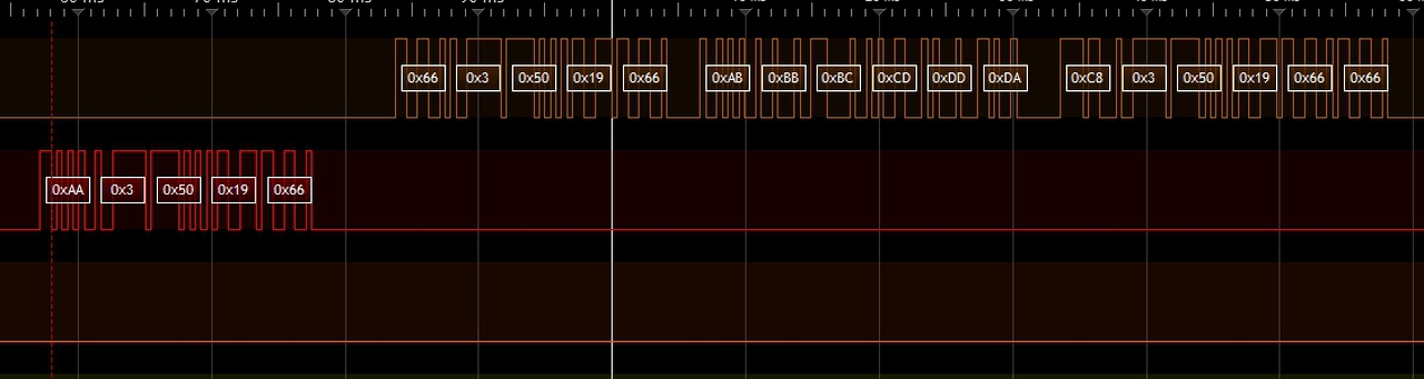

Üdvözletek!
Kérnék egy kis segítséget:
A csatolt programnak a következőt kellene csinálni:
megszakításból figyeli az uart1-et, ha 0xAA -jön, fogadja az érkező 5 byte-ot, begyüjti az RX_array tömbbe, mikor kész, a választ kiküldi TX-en.
Jelen állapotban, (kizárólag hibakeresés jelleggel) 3x van egymás után adatküldés: az első adatsorban a tömbbe gyűjtött adatokat kellene visszaküldje. Itt a hiba az, hogy a legelső vett byte helyett az utolsót küldi az első és az utolsó helyen is.
A második adatsor, amikor nem tömbből olvasom ki a küldendő értékeket, az JÓ.
A harmadik adatsor, ami a sajátkezűleg , programból feltöltött adatokat kellene küldje, az viszont a vett adatokat küldi ki (kivétel az elején látható 0xC8, azt fogalmam nincs, honnan szedi egyáltalán).
csatoltam a progit és képet az adatfolyamról.
