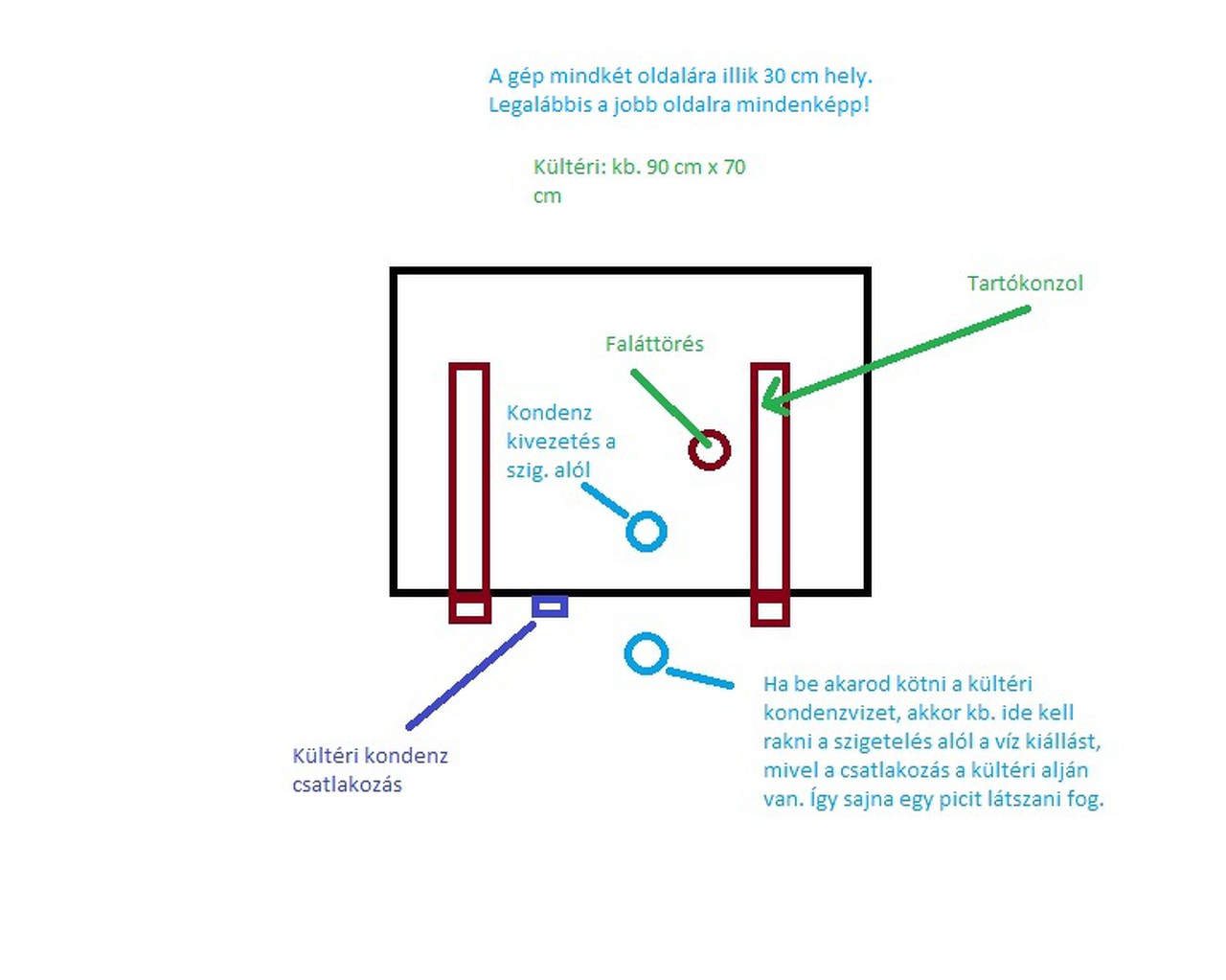

Hőszigetelés előtt állok és majd klímát is szeretnék felszereltetni.
Most szeretném előkészíteni a majdani klímának a faláttörést.
Típus még nincsen.
Kérdezném hogy milyen nagyságú fúratott készítsek amibe majd elférnek a klíma csövei?Telepítésig kifújnám pur habbal.
Kb általánosságban milyen magasságban fúrjak a plafontól? Split inverteres klíma a célirány.
Előre is koszonom
(#) habazutty válasza rucip hozzászólására (») Márc 15, 2016 /
50 mm átmérőjű legyen a furat legalább. Mindenképpen ejtsen kifelé a kondenzvíz elvezetés miatt. Általában a Split beltérik 30 cm körüli magasságal rendelkeznek. Így, ha én csinálnám, akkor a mennyezettől min. 10 cm-t elhagynék + a 30 cm. Tehát a lyuk alsó sikja kb. 40cm-re kell, hogy legyen a mennyezettől. Ha van holker díszléc, akkor a díszléc aljától legalább 3cm-re kezdődhet a beltéri teteje, hogy fel lehessen akasztani. Ebben az esetben díszléc alja+3cm+30 cm.
Ha tervben van csínos típus a beltérik közül, akkor érdemes megnézni a telepítési leírását. Van olyan felnyíló előlapos gép aminek elég sok hely kell az előlap nyitása miatt. A telepítésik általában elérhetőek a neten.
Persze mindez csak szerintem. Csatolok egy móricka rajzot.
Ha megvan, hogy pontosan hová és kb milyen magasságba kerül a kültéri, akkor érdemes lehet berakni a szigetelés alá a kondenzvíz elvezető csövet, hogy ne legyen később csúnya. 20-as kemény PVC (nyomócső), vagy hasonló, esetleg 32-es tokos lefolyócső. Ebbe belemehet a kültéri fűtési kondenze is. És még szigetelés előtt néhány kép. Az még később jól jöhet
(#) rucip válasza habazutty hozzászólására (») Márc 15, 2016 /
Köszi a segítséget
Igen a szigetelés alá be akarom rakni az elvezető csövet.
Az jó úgy hogy ahol kiér az átvezetés bentről az alá raknám egy 5-10 centivel a víz elvezető csövet
Jó lehet, ha csak a beltéri kondenzvizet kötöd bele. Sajna a kültéri kondenz csatlakozása a gép alján van. Mellékeltem még egy ábrát. Érdemes a szerint megcsinálni. Neked kell eldöntened mennyi látszódhat.
Igen, de nem muszály bekötni, ha nem nagyon akarod fűtésre használni. Egyébként ajánlott, mert elég csúnyán összebarmolhatja a falat.
