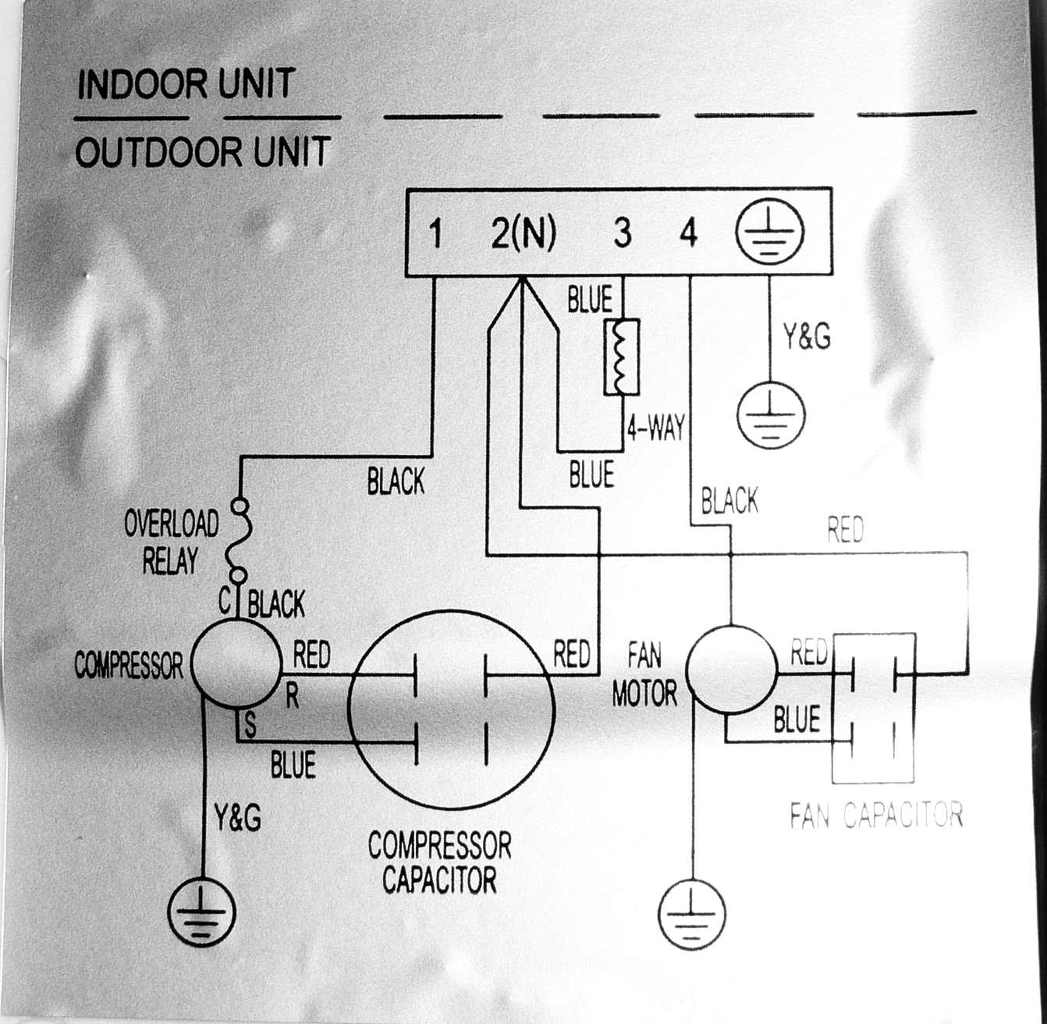

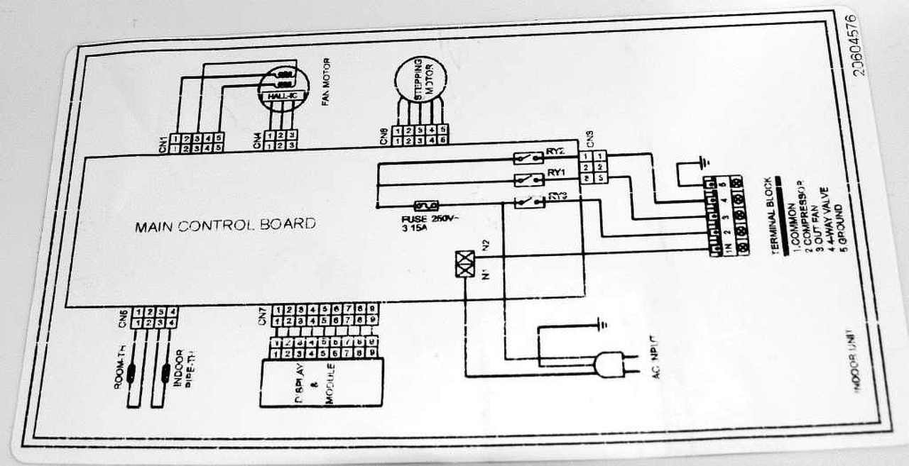

És még egy kis segítségkérés, a két különböző (de paramétereik miatt elvileg összeépíthető) kül és beltéri egységek villamos összekötésében is kérnék megerősítő segítséget. Ki hogyan kötné össze a két 5-ös sorkapcsot a kül és beltéri rajza alapján? Lásd a mellékelt két képet. Köszönöm előre is!
Színt a színre
![]() beltéri -> kültéri 1 Nulla -> 2 2 kompresszor -> 1 3 ventilátor -> 4 4 szelep -> 3 5 föld -> 5
Beltéri: 1-(N) 2-Comp 3-Fan 4-Szelep 5.GND(Föld) Kültéri: 1-Comp 2-(N) 3-Szelep 4-Fan 5-GND(Föld) Ennek megfelelően vezetékeld össze!
Köszönöm, nekem is 2-1, 1-2, 4-3, 3-4, 5-5 jött ki de azért sose baj ha az ember kérdez, mint hogy galibát csináljon
