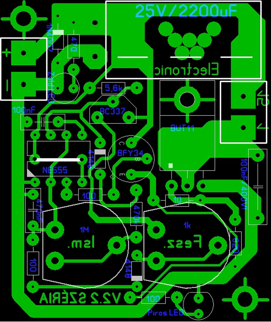

(#) kicsizsola hozzászólása Márc 23, 2016 /
Üdv, mindenki kicsit még kezdő vagyok ,ezért nézzétek el még nekem ha .... beszélek.
A problémám az lenne hogy megépitettem a képen látható villanypásztort ,de nem vagyok vele nagyon megelégedve, szerintem nem produkál elég kV-ot. Mivel (minek) kicserélésével tudnám növelni a kijövő feszülséget? A választ előre is köszönöm.
A hozzászólás módosítva: Márc 23, 2016
(#) lonewolf válasza kicsizsola hozzászólására (») Márc 23, 2016 /
Üdv. Neked! Ha visszaolvasol sok tanácsot kapsz. pld: d1 nem kell, r1 legyen 530-560 ohm, r2 2k2. Mekkora a Cx? Az r6-on mekkora feszt. mérsz? Analog műszer kell a méréshez... További sok sikert!
(#) kicsizsola válasza lonewolf hozzászólására (») Márc 23, 2016 /
Cx 10µF raktam. Kb. mekkora kellene legyen a feszültség r6-on? Köszönöm az eddigi tanácsot.
(#) erdgab válasza kicsizsola hozzászólására (») Márc 23, 2016 /
Tegyél 16µF/450V AC motor üzemi kondenzátort,ennek sarkain vagy R6 ellenálláson legyen legalább 420V DC feszültség.

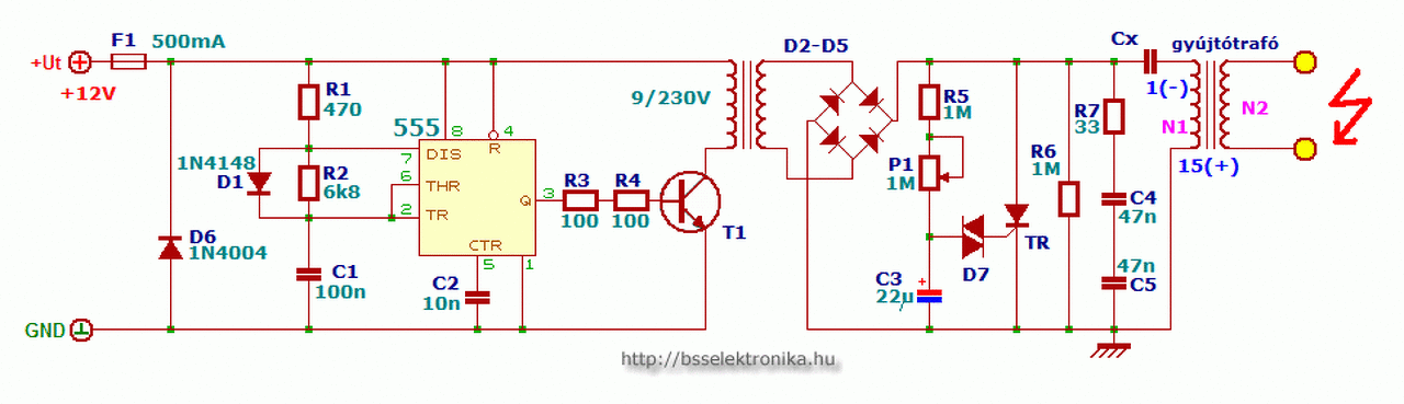

(#) mraulajos hozzászólása Ápr 4, 2016 /
Egy gyújtó trafórót hogy tudok kimérni, hogy jó vagy nem? Ha rossz, tönkre teheti a triakot?
A trafó 15 ös pontjára kell kötni az állandó 12V ot, Az 1 es re a jeladót?
Van egy, a képen látható villanypásztor elektronikám. A vezetékekre menne a FET. Eredetileg SUB75N06 volt benne, két napig ment, aztán tönkre ment. Látszik a forrasztási oldalon, hogy mennyire megmelegedett, és kinyomta a panelen lévő biztit is. Az eredeti FET helyett IRF3205 öst raktam bele. Azért van a vezeték, mert hűtőbordára szerettem volna szerelni. Az új FET berakását, üzembehelyezését követően, kb 3-4 mp. ig adta a szikrát, aztán meghalt, és a FET tűz forró lett. Feláldoztam még egyet, az 555 öst is kicseréltem. Trafó nélküli járatással semmi gond, semmi melegedés. A trafót fokozatosan próbálgattam ráadni, (1) de a halál meg ismétlődött. Nem szeretnék további 400Ft os FET et el pocsékolni. Ezér raktam fel az előbbi kérdést trafó ügyben. Kérlek benneteket, ha valami ötlet. Három trafóm van, mind a háromon ugyan azokat az értékeket mérem. Mind rossz lenne. A másik, - nem is nagyon tudom hol mit, milyen értéket mérjek.
(#) kadarist válasza mraulajos hozzászólására (») Ápr 4, 2016 /
Rajzod van hozzá? A FET-en van hűtés? Ha a gate- ellenállás túl nagy, akkor is melegedhet a tranzisztor, mert nem tud teljesen kinyitni. Egyébként nem biztos, hogy szerencsés egy 55V-os nagyáramú FET-et beépíteni oda, mert ott inkább nagy feszültség fordul elő, mint nagy áram.
