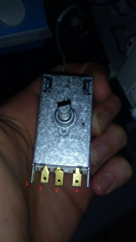

Hali , sikerült kicserélnem a termosztátot már csak az a problémám hogy folyamatosan hűt a hűtő és jegesedik . Nem ugyan olyat kaptam mint ami volt ugye , egyel kevesebb pöcök van szóval mindenhova valamit dugnom kell .

(#) eSDi válasza nepszter hozzászólására (») Ápr 6, 2016 1 /
Így Bővebben: Link kösd be.
(#) yulo5310 válasza nepszter hozzászólására (») Ápr 6, 2016 /
Úgy kösd ahogy eSDI írta,de ha kikeresed a kapcsoló sarukat azokra megy a barna és a fekete!

(#) nepszter válasza eSDi hozzászólására (») Ápr 6, 2016 /
Nem nagyon sikerül sajnos , de csináltam képeket hátha így tudtok segiteni be is számoztam a sarukat
szerk : az 5. saru kimaradt
A hozzászólás módosítva: Ápr 6, 2016
(#) eSDi válasza nepszter hozzászólására (») Ápr 6, 2016 /
Pedig így egyértelmű, ahogy az utolsó képen a kezedben tartod. Amit linkeltem képet az is ugyan így van.
Védőföld gondolom egyértelmű, a bal oldali megy a kompresszorra (barna), a középső a betáp (fekete), a jobb oldali pedig a világítás (barna). Ez utóbbit szerintem látod, mert az ajtókapcsolóra megy. A kapilláriscsövet pontosan oda rakd vissza ahol volt. Ha nem megy, akkor vagy gyári hibás, vagy más lesz a baj.
