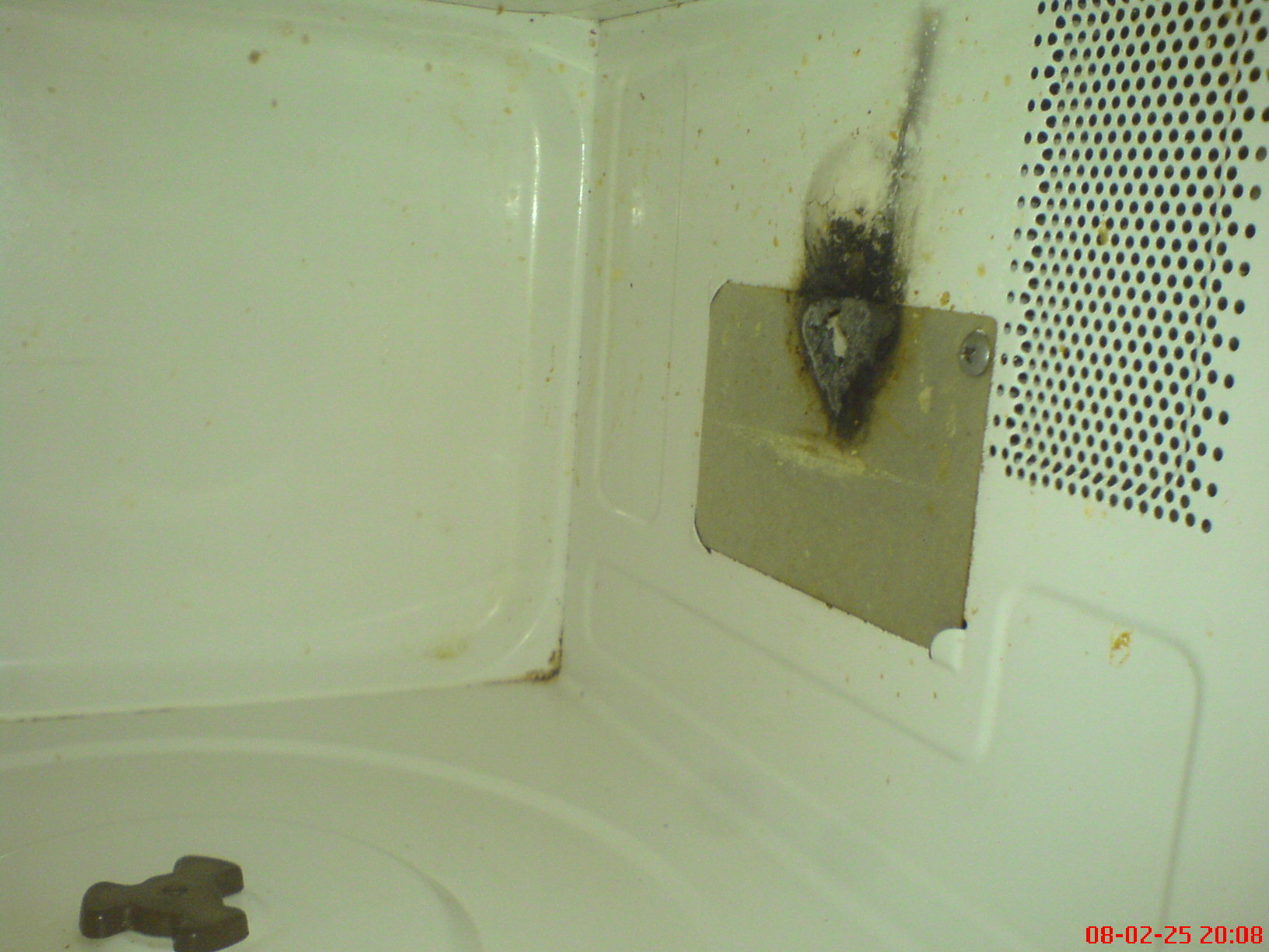

Koszonom a gyors segitseget. Csinaltam kepet a belsejerol is.Ebben az esetben is cserelhetem a magnetront? csunyan serult a belseje.Kidudorodott a lemez de nem lukadt ki. szerinted?
(#) Chokapick hozzászólása Feb 25, 2008 /
jobban megneztem es megis van ott egy kis res...meg valami ezustos papir lap...
(#) Chokapick válasza (Felhasználó 15355) hozzászólására (») Feb 26, 2008 /
hat igen a festek is lejott meg lathato a kepen hogy eldeformalta a belsejet.Nemgondoltam hogy ilyenre kepes ez a magnetron. J a es nemertem hogyan tud szikrazni ha serult a festes...???

Nem tudtam pontosan hová irjak, ezért próbálkozom itt. A mi mikrónkkal is lene egy probléma. Mégpedig z hogy amint elindul elkezd szikrázni mindenk ugy mintha fém tárgy lenne benne, pedig sehol semmi hasonló. Utána pedig fekete égésnyom látszik az oldalán, viszont a fedő papírlak amivel le van takarva a kis rés ahol a feketedés látható sértetlen. Amint tudok teszek fel képet is róla.
Előre is köszi mindenkinek és bocsi ha rossz helyre irtam.
Üdv: Miky
(#) KTobi válasza atommiky hozzászólására (») Feb 27, 2008 /
Lehet, hogy tönkrement benne a sugárzást biztosító magnetron (jól írtam?). Nem tudom mi van ezzekkel az újabb mikrókkal, nekünk jó régi van, és mindent kibir.
Igaz, már nem működik a belső világítása (no máris van egy javítani valóm). De eddig jól dolgozik már legalább 10 éve. Az se ártott meg neki, mikor nagymamám a pléhtálban betette a hurkát sülni egy órára (végig dolgozott, nem volt senki hozzáértő otthon, hogy észrevegye). Semmi baja nem lett. Meg mikor anyám a pattogatni való kukoricát a papírzacskóban (nem a zacskó volt a baj, hanem az iratkapocs rajta) be is gyúlladt a mikróban a papír.
Úgy látni a újak, a sok exrával hozzák a nagy hibalehetőséget és érzékenységet.
Üdv. Tóbi

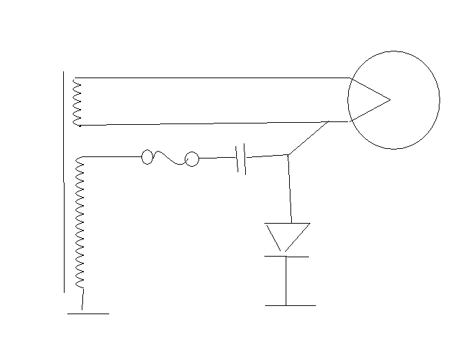

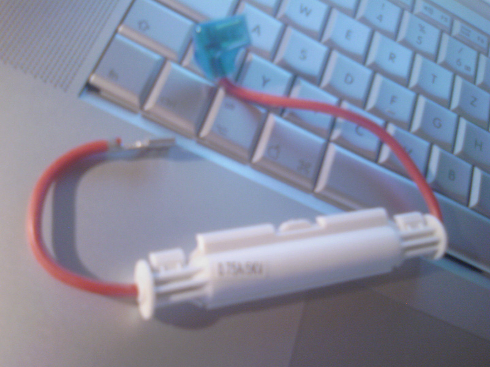

Sziasztok! Nagyi gagyi mikrója megadta magát, de hát iylen az élet. Szépen végigmértem mindent ahogy illik. Namost kondi jó, magnetron "elvileg" jó. (Értsd: nincs anódzárlat, nincs megégve, nem szakadt a fütés). A nagyfesztrafó után van egy jó nagy egyenes műanyag istennyila, ami sztem egy biztosíték, javítsatok ki ha nem, csatolok egy képet. (rossz minőség de most csak ez van sorry) Felirat: 0,75A/5kV
Illetve valami ilyemi a bekötés, ha ez jó:
  1. TRAF ------BIZTI-----||--------MAGNETRON
  2.                                      |
  3.                                  DIÓDA
  4.                                      |
  5.                                   TEST
Ez egy alap-feszkétszerező ugye. Csak mikor letéptem a madzagokat félkómásan nem figyeltem mi hova... Szóval elvileg ez helyes bekötés ugye? A gondom még: a "rajzon" a dióda full szakadt. Ha ez az, akkor a kondin keresztül rákúszott az AC a magnetronra, ez árthat neki vagy sem? Ha a kondi a helyén van, akkor elvileg pilzáló nagyfeszt kell kapnia a magnetronnak, stimmel ugyi? A diódára ennyi volt írva: HVM12 / 350 - milyen típust ajánlatok ide?
(#) DJ_Tacee válasza DJ_Tacee hozzászólására (») Ápr 18, 2008 /
Kicsit elcsúszott a "rajzom". Szóval nagyfesz - fehér kütyü - kondi. Kondi után dióda a testre, illetve tovább a magnetronra.
(#) _ampervadasz_ válasza DJ_Tacee hozzászólására (») Ápr 18, 2008 /
Ha ezt követted el akkor jól csináltál mindent!!!
Dióda viszgálatot köves azért el, lehet földzárlatos!
TV kapcsitápjának az összes diódáját vadászd ki.
Csak a bumszlikat, kösd párhuzamba őket, pakold be az előző helyére, és imádkozz hogy jó legyen!
(#) _ampervadasz_ válasza _ampervadasz_ hozzászólására (») Ápr 18, 2008 /
illetve sorba is (de elírtam a nagyfeszrészére gondoltam a TV-nek, csak a tápját említettem véletlenűl)
Fontos: ha biztit cserélsz, akkor hasonlót szerezz be.
Ha belenéztél a bizti tatóba /amit könnyedén ki lehet nyitni/ akkor láthatod, hogy maga a biztosító szál az az egyenes szál a bizti végén.
A rúgó erre a szálra ki van feszítve, ha megszakad akkor ez összeugrík gyorsan, megakadályozva az ív kialakulását!
A hagyományos bizti /rugó nélküli/, megszakad, de az ív kialakul és fenn marad!
Remélhetőleg semmi baja a magnetronnak, sok sikert a buherához!

(#) DJ_Tacee válasza _ampervadasz_ hozzászólására (») Ápr 18, 2008 /
Mint írtam szakadt a dióda, ez a baja, azért kérdeztem hogy a magnetronra jutó AC esetleg nem-e károsíthatta szegényemet. A rajzod szerint a dióda "lefelé" néz, tehát a magnetron földhöz képest mínusz feszültséggel műkszik?
Egyszóval:... igen!
(#) _ampervadasz_ válasza Collector hozzászólására (») Ápr 18, 2008 /
Esetleg nézd meg mind a két trafónál /ha egyenlő a vasmagkeresztmetszet/ hogy ugyan annyi a menet rajta ami a fütéshez van megtekercselve!
De általában ugyanakkora szkott lenni /azéért van egy két kiétel/
Úgy mint a katódsugárcsőnél /elektroncsöveknél/ Mindig a katódot fűtjük!
Na jó. Én gondolkozni-lustaságom az ami miatt megkérdeztem, bár ennyire én is tisztában vagyok a dolgokkal. Köszönöm szépen! Keresek egy izmos diódát jó nagy zárófeszre meg bikás amperra és beleteszem vasárnap, 50-50%. Ha a magnetron behalt IJ, mikró megy bontásra, nem éri meg javítani, kb. 9eFt egy magnetron = ennyi egy alap mikró...
