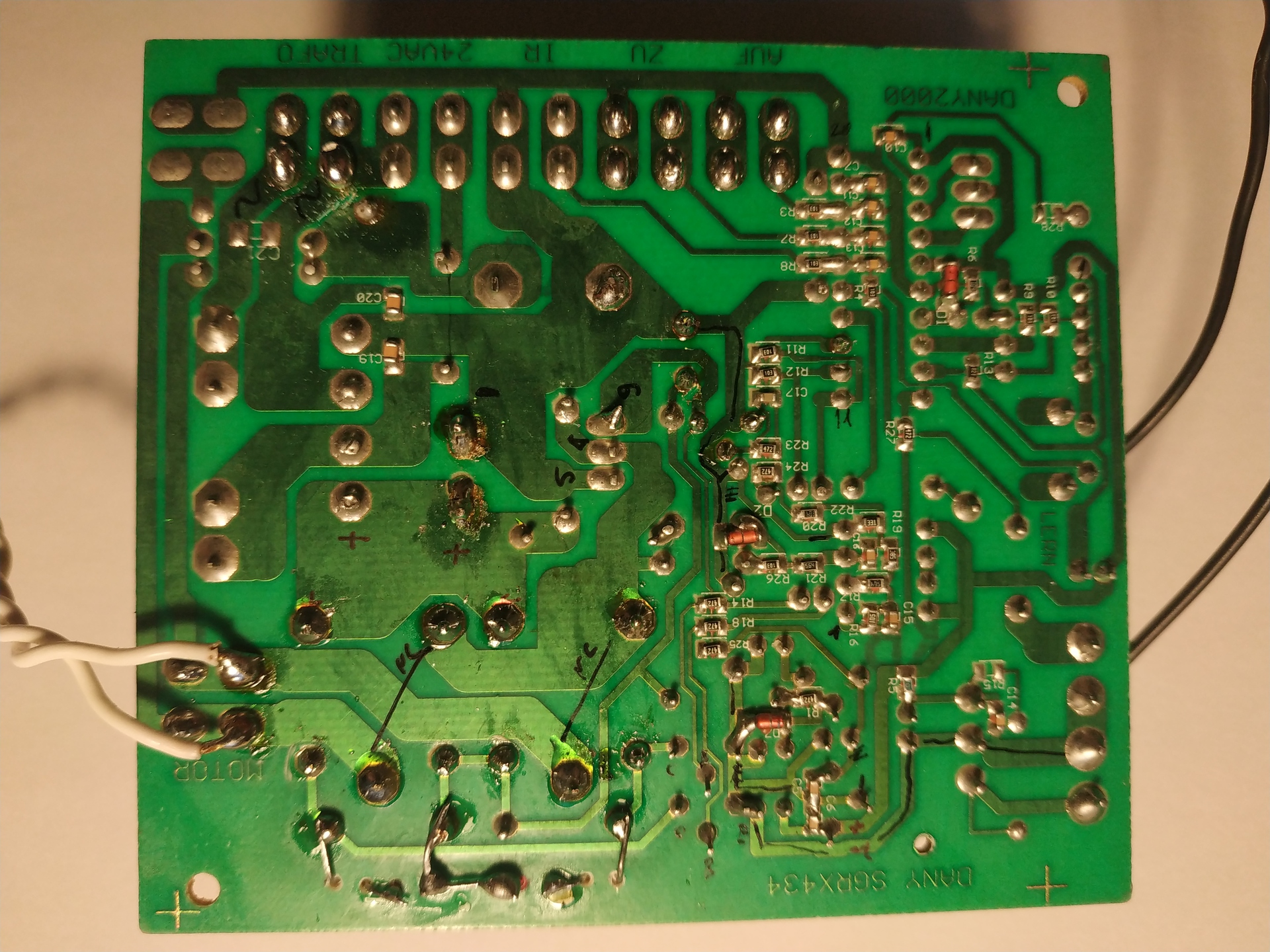

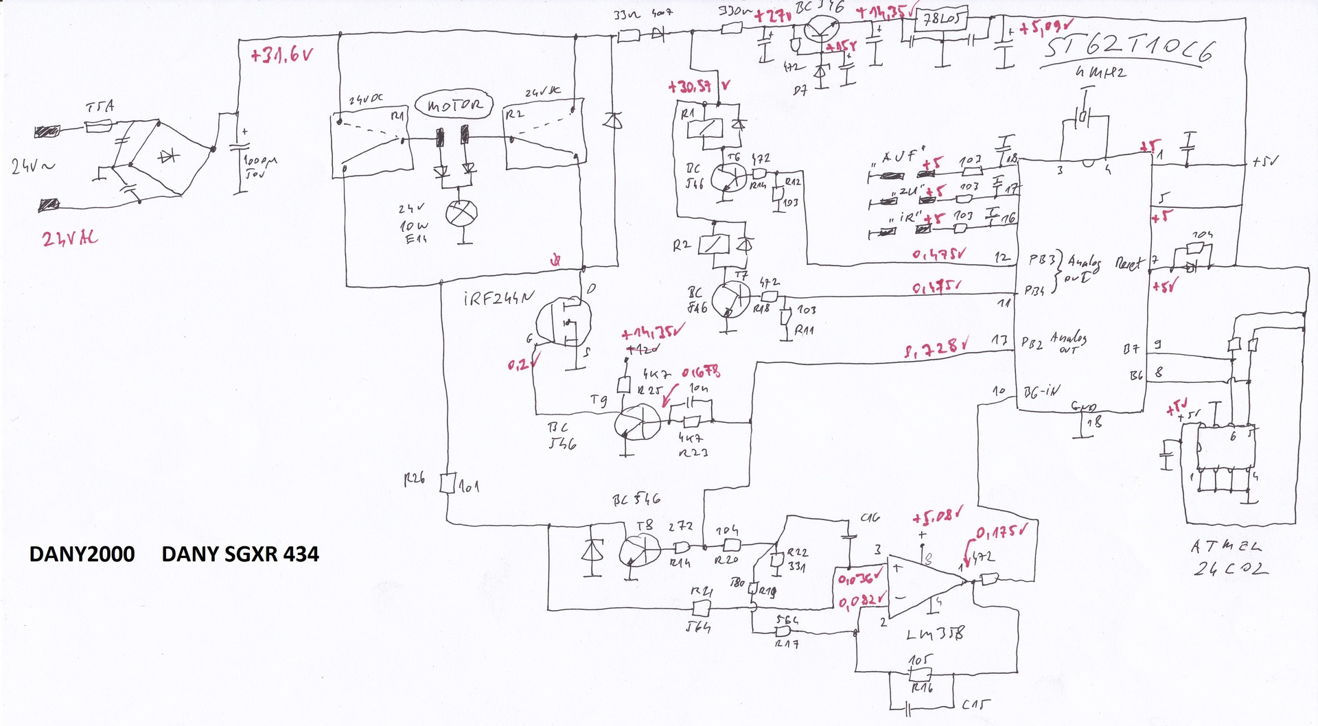

(#) oscar78 válasza uniman hozzászólására (») Dec 11, 2023 / 1
Szia uniman!
Nem kapcsolódik szorosan a felvetett kérdésekhez, de azért felteszem egy korábban rajzolt EINHELL FAG-2601 kapunyitó vezérlő rajzát.
Üdv."régi motoros"Kolléga!
oscar
