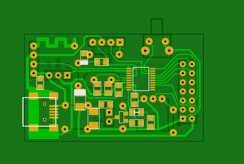

(#) nyuszis2 hozzászólása Aug 24, 2018 / 15
Készítettem egy külső hőmérőhöz rádiós vevőt ami kijelzi bent az elküldött értékeket.
A rádiós vevő alecto ws 1700 protokollon kommunikál. A mikrovezérlő a kedvencem STM8S003. Igyekeztem spórolni az energiával, a háttérvilágítást kikötöttem, hogy programból lehessen vezérelni a felső sárga gombbal és a vezérlőt is altatásba teszem sikeres szinkron után. Ami kimaradt, hogy a rádió vevő áramellátását is vezéreljem.
Jelenleg powerbankról üzemel, az LCD miatt kell az 5V, de tervezek egy LCD-s verziót 3.3v-osat.

(#) david10 válasza nyuszis2 hozzászólására (») Aug 25, 2018 /
Szép munka!
A protokolt Te fejtetted vissza?
Kb. mekkora a max. távolság, amin még müködik? 2.4GHz-en müködik?

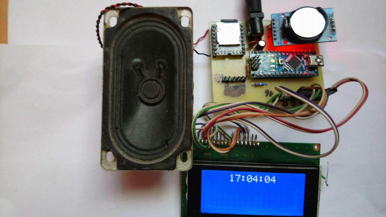

(#) zolek hozzászólása Aug 25, 2018 / 12
Üdv. Beszélő óra, ezt egy francia oldalról szettem össze ,hát nem semmi a magyar meg a francia
nyelv közti tempo különbség,nekem mindent lekellet lassítani .Mint látszik nem sok alkatrészből áll.
Arduino nano,ds3231,mini mp3 lejátszó,lcd kijelző 2x16 , 5db nyomógomb,hangszóró. Hát nekem pont ez a kicsi volt kéznél. Link: https://youtu.be/FNWxF1NdXg8

(#) nyuszis2 válasza david10 hozzászólására (») Aug 25, 2018 /
Köszönöm, nem én fejtettem vissza, meg volt adva.
Két 1890 a rövid és 3780 us a hosszú impulzus, előző a 0 utóbbi az 1-et jelenti és a bitek is meg voltak adva, mit jelentenek. Van kezdő és vég szinkron jel is. Volt egy arduino-s kód is, de az nem tetszett, mert blokkoló kód volt, én megoldottam időzítővel és megszakításkezeléssel és egy gyűrűs bufferbe írással amit értelmez, ha a záró szinkronjelet érzékeli.
Ha valakit érdekel, szívesen megosztom a kódot, igaz az STM8 miatt nem valószínű az érdeklődés, csak ezért nem tettem meg eddig.
Hatótávolságot nem mértem, 10m -en belül működik az biztos.
433Mhz, én a syn480r modult használtam vevőnek, de működött a sima/olcsóbb 433Mhz vevővel is, de a syn kisebb helyet foglal.

(#) kameleon2 válasza zolek hozzászólására (») Aug 25, 2018 1 /
Szuper, de megőrülnék a folytonos kakukkolástól. Nyomógombra megy a hang?

(#) david10 válasza nyuszis2 hozzászólására (») Aug 26, 2018 /
A forráskódra sokan kíváncsiak vagyunk.
Ha jól látom, akkor belső órajellel működik?
Egy cikket is szeretnénk, mert az ilyen vezeték nélküli hőmérőket sokan szeretik.
Tudom, hogy ez nem telefon, hogy bele lehessen szólni, de azért leírom az észrevételemet: Amikor nyákot tervezel, olyankor a vezetősávokat vagy víz-színtesen / függőlegesen vezesd, vagy 45 fokos szögben hajlítsd meg, lehetőleg ne legyen kósza vezetősávok, mert úgy jobban néz ki.

(#) zolek válasza kameleon2 hozzászólására (») Aug 26, 2018 / 1
Üdv. Igen gombnyomásra, de azt a programba lehet állítani a lejátszás idejét.
