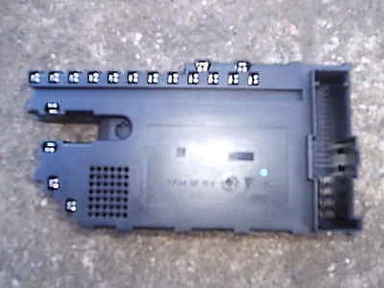

(#) astre g hozzászólása Ápr 24, 2016 /
sziasztok a segitségeteket szeretném kérni 1614 hibakodot jelez az autom a komfortmodul (MULTI TIMER RELE) cserélve lett lehet ,hogy az okozta (bontott)és nehezebben is indul.
astra G classic
A hozzászólás módosítva: Ápr 24, 2016
(#) VIM válasza zolika60 hozzászólására (») Ápr 24, 2016 /
Ezt a gyújtást nem lehet úgy vizsgálni, hogy lehúzom valamelyik kábelt és megnézem, ad e szikrát, mert akkor mindjárt kettő henger nem fog működni, tehát soros megoldású. Ebből kifolyólag kell duplán adnia a szikrát, hogy a megfelelő hengerben a megfelelő ütemben legyen a szikra. A gyertyák állapota viszont egész pontos képet fog adni az adott hengerben történő lezajlásokról.
(#) VIM válasza astre g hozzászólására (») Ápr 24, 2016 /
Szia! Milyen Opel, milyen motorkód ... ?
(#) astre g válasza VIM hozzászólására (») Ápr 24, 2016 /
astra G classic
Z14xep
Ez az immobilizer kontroll modul, rossz jel vagy rossz kulcsot eredményezi. Nem tudom milyen összefüggésben vannak egymással de valószínű, hogy el kellett volna fogadtatni a motorvezérlővel ezt a modult amit cseréltél.
