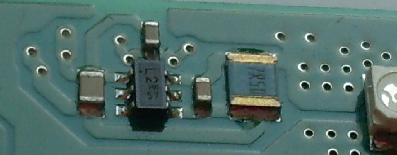

L2 feliratú, (sot23-6) konstans áram vez. ledekhez. Pontos típust keresem. Előre is köszi. Z.

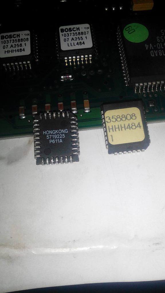

Sziasztok, adott a képen látható EEPROM, ha igaz?! Sajnos semmiféle adatlapot nem találok hozzá. Valaki tudna esetleg segíteni?
A hozzászólás módosítva: Ápr 24, 2016
A címke alatt lapul a kérésedre a válasz...

29C010 egyszer írható. 29F010 et szoktunk a helyére tenni, EDC15ös tdi vezérlőkbe

Szia! A millió gyártó, készít magának valamit, s ellátja gyári belső kóddal, amit sehol nem lesz meg. Lehet 2 tranzisztor, 2 fet, vagy LDO.....De ha LED-hez van lehet áramgenerátor.
