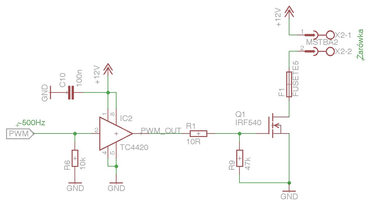

Tehát, ha jól értem közé kell iktatni ezt az ic-t? Ezen agyalok még.
(#) proli007 válasza mr.Cara hozzászólására (») Ápr 9, 2016 /
Leírtam, mi a különbség. Még egyszerűbb is a kapcsolás. De meddig tartana kipróbálni? Kb. 5 perc az átalakítás..
(#) zsoltee0001 válasza ferci hozzászólására (») Ápr 9, 2016 /
Ezt alapjén átalakítom, ugyanazt a jelet adja tovább csak gyakorlatilag megerősítve, vagy módosít a pwm jelen?
(#) ferci válasza zsoltee0001 hozzászólására (») Ápr 9, 2016 /
Ugyanazt kapod, csak megerősítve, igen és amekkora feszt kiad az IC.
Adatlapján látod a csúcsáramot és a feszt.
Értem, köszi, ez nagy segítség volt, beszerzem, aztén próba. És ha mondjuk ugyanezt csak 24 volt alatt akarnám megoldani, akkor milyen ic-t tudnál javasolni, mert ahogy elnézem ez max 18 voltot bír.
Kötsz eléje egy stab ic-t... a feted ( inkább 75 voltos ), motorod ettől függetlenül mehet 24 voltról.

Szia, én kisebb teljesítménynél (kb 60W) használom ezt a fetet pontosabban ebből 2db-ot párhuzamosan. Egy 12V-os mocit hajtottam 5A-rel 10 percig és a fetek nem melegedtek. Ha megnézed az adatlapját láthatod hogy 2.2mOhm az RDS(on) értéke. Egyébként AVR-ről hajtom 244Hz-es PWM jellel. Ha jól tudom az AVR 40mA-t tud kinyomni magából a PIC viszont csak 20mA-t emiatt a gate kapacitást lasssabban tudja feltölteni. Egy gyári Dc motor szabit nézegettem a minap abban pedig ez a FET van 10db párhuzamban. Nálam van még egy 120Ohm-os ellenállás az avr lába és a gate között ami kb 40mA-re korlátozza az áramot, pic-hez gondolom 240Ohm kéne a 20mA-hez. Valamint a gate-ről a földre megy még egy db 10k-s elenállás. Nálam ez melegedés nélkül dolgozik 60W terhelésnél. Szabadonfutó diódának pedig MBR4060PT-t használok.

(#) zsoltee0001 válasza k3gy3tl3n hozzászólására (») Ápr 11, 2016 /
Ez nekem is eszembe jutott, mi lenne, ha párhuzamosan kötnék párat, akkor ezek szerint működhet.
A másik, mivel közvetlen nem tudja normálisan meghajtani a pic a fetet, ezért, ugye ajánlotta a kolléga a TC4420-at, ilyenem nincs és csak rendelni tudok, viszont optotranyóból egy kazallal van, ezzel is megoldható lenne? És legalább a leválsztás is le lenne tudva, (nyugodtabb lennék)
(#) ferci válasza zsoltee0001 hozzászólására (») Ápr 11, 2016 /
Az "optotranyót" felejtsd el, mert rosszabb lesz, mint egy gyenge pic, stb. meghajtás.
Leválasztáshoz pl. TLP250 kell, a meghajtó oldalon min. 14 volt táppal.

(#) Bakman válasza zsoltee0001 hozzászólására (») Ápr 11, 2016 /
Vagy másik FET-et vegyél, vagy a meglévőhöz készíts rendes meghajtást.

(#) k3gy3tl3n válasza zsoltee0001 hozzászólására (») Ápr 12, 2016 /
Szia, persze rakhatod őket párhuzamosan, ahogy én tudom ha párhuzamosan rakod a FET-eket azzal összességében csökkented az RDS(on) ellenállás értékét. (cáfoljatok meg ha nem így van), viszont mivel több gate kapacitást kell feltölteni egyszerre ehhez még több áram kell (ugye ez a téma amiről épp folyik a vita de _BiG_ kolléga nagyon szépen leírta mi, hogyan, miért...). Nekem az AVR 244Hz-en szépen működteti a két fetemet.
Csináltam egy kis számolást is, hogy adott frekis PWM jelnél feltudom e tölteni a gate kapacitást az adott árammal:
345nC = 0.000000345C -> Ez az általam használt fet (FDP8440) gate kapacitása Qg=345nC
40mA = 0.04A -> ennyi áramot tud az AVR a gate-be tolni PIC-nél ha jól tudom ez 20mA
Szóval Q=I*t -> 0.000000345C = 0.04A*t
ebből t=0,000008625s = 0,008625ms = 8,625us ennyi idő kell a Qg feltöltéséhez 40mA árammal
Namost az én 244Hz-es PWM frekim 4ms-es periódusidőt jelent a kiszámolt 0,008625ms ennek a 463-ad része vagyis egy periódus alatt 463-szor tudnám felölteni a gate kapacitást. Ebből azt is le lehet szűrni, hogy viszonylag kicsi kitöltési tényező mellett, monjuk 1% esetében is elég időm van a gate feltöltésére.
Talán mindent jól számoltam, remélem valaki megerősíti vagy cáfolja az eredményt.
