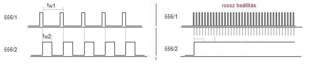

(#) mr.Cara hozzászólása Ápr 8, 2016 /
Nem tudtam aludni ... Csináltam 3db 680ohmosból meg egy kétszínű ledből "detektort" . Tettem egy egymikrósat a C1-el párhuzamosan... A motor tényleg szaggat (betettem a kimenetre egy kiszuperált autóspumpa motort) A led szépen villog. C4mellé 330nF.... semmi változás . C5 mellé 100nF. Nem érdekli.... Szkópra sajnos nem tellik.. Kicsi lenne a 47ohmos? Bár a második időzítőnek a kimenetén l, vagy H szintnek kellene lenni... Na megyek melóba, majd délután!
(#) Massawa válasza mr.Cara hozzászólására (») Ápr 8, 2016 /
Most látom, hogy a rajzon hiba van. A második idözitöben te a Cv-re kötltt kondival akarsz idöziteni. Az nem jo, a THR-n levö kondin lehet ezt csinálni Monostabil
(#) ferci válasza Massawa hozzászólására (») Ápr 8, 2016 /
Szerintem a monostabil rész jó, mert a THR-Dis lábakon van a kondi és a hozzá tartozó ellenállás ( C4-R4 ).
A CV lábon lévő kondi csak hidegít, nem időzítésnek van, a potis rész pedig a belső osztót változtatja, ami bejátszik viszont az impulzus szélességébe ( generátornál frekimoduláció ).
mr.Cara...
Inkább a C5-öt csökkenteni kellene, nem növelni, mert növeléskor összefolynak az impulzusok.
Ha a motorod már szaggatva tud menni, akkor egy finombeállítás kell, pl. R4 helyére 22 kohm és egy soros 47 kA-s trimmer. Le kell csökkenteni az impulzusszélességet és talán lelassul a motorod is.
(#) ferci válasza mr.Cara hozzászólására (») Ápr 8, 2016 /
A kondit elírtam..( C5..) - C4-et kell csökkentened. A C4-R4 11 ms kb., ami a generátor frekijéhez nagyon magas, ami ugye 600 Hz körül van. Ezt az időt valszín nem tudja eléggé lehúzni a CV lábnál lévő poti.
A 11 ms 90 Hz kb., tehát az R4-et vedd le, ahogy írtam és a C4-et is 22...33 nF-ra.
A C1 pedig lehet 15 nF, ezzel lassítod a generátor frekijét ( első 556 darab ).
Az alapfreki impulzusszélessége nem lehet kevesebb, mint a monostabilé.
Hogy lásd, miről lehet szó.. a jobb oldali részen nem látszik "0" szint, mert mielőtt megszűnne az impulzus, közben már több triggerelő is befut és újraindul a MS időzítés.

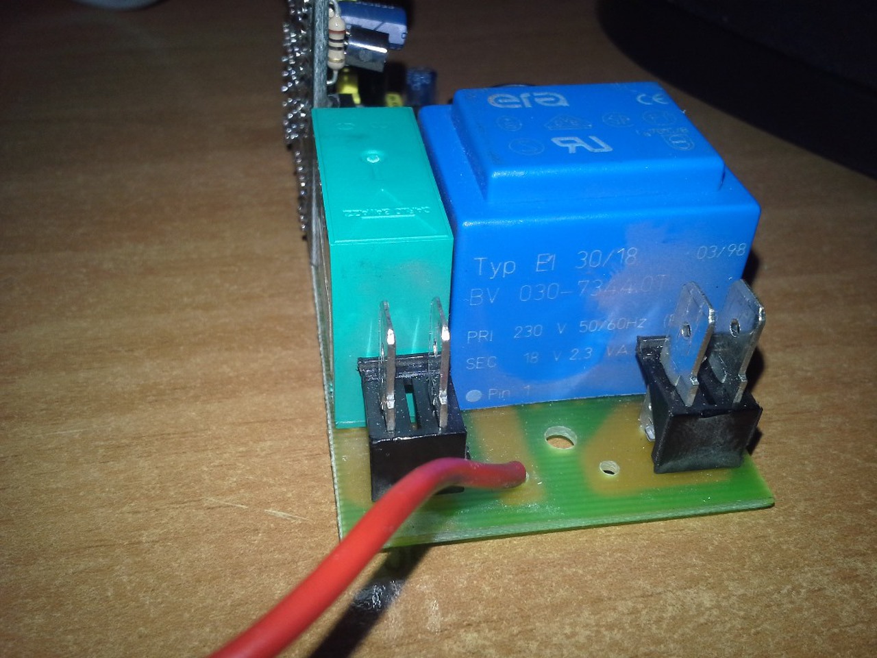

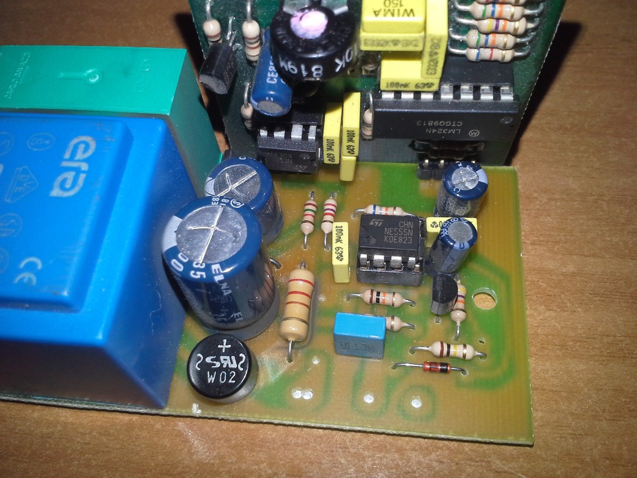

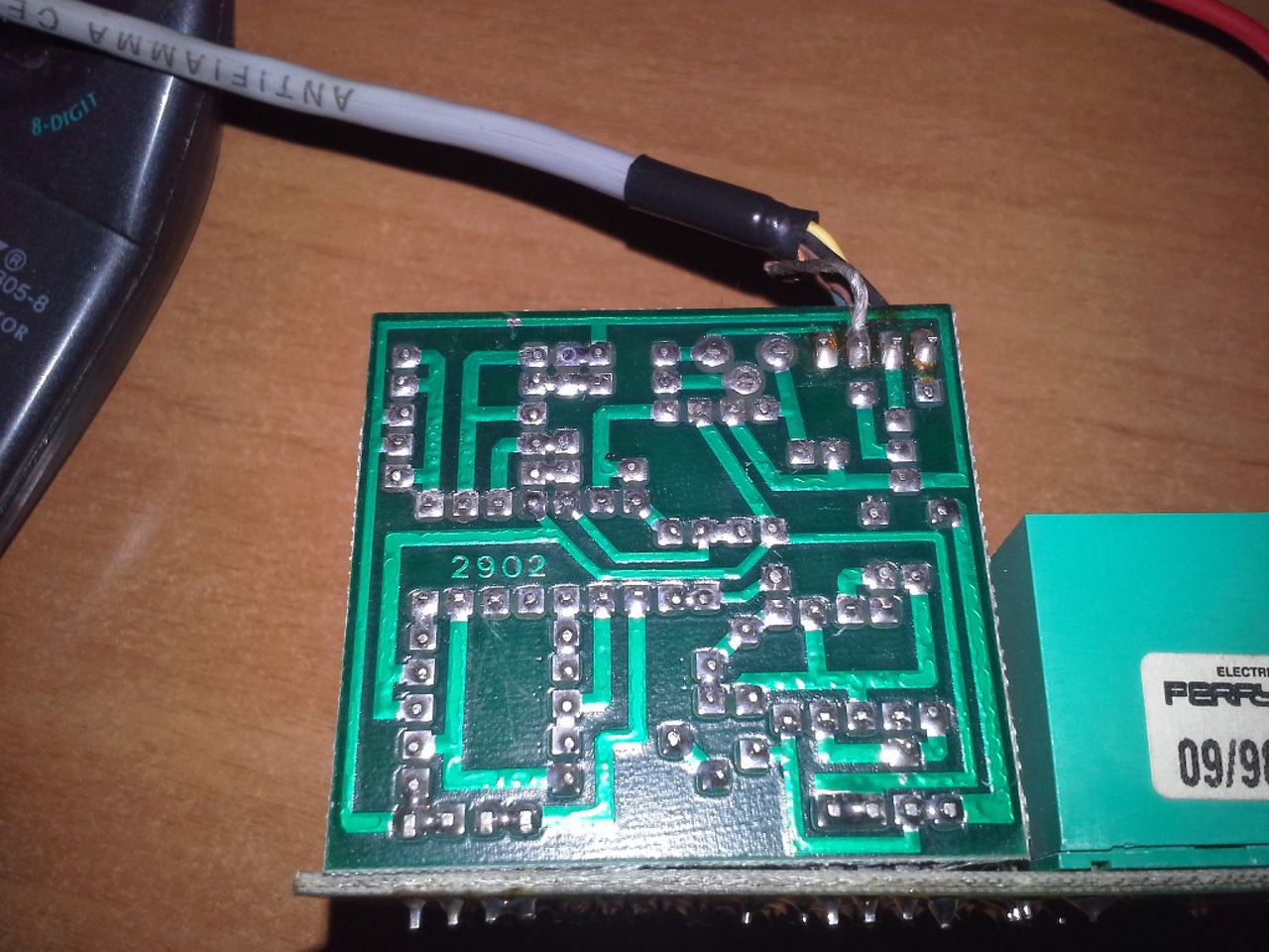

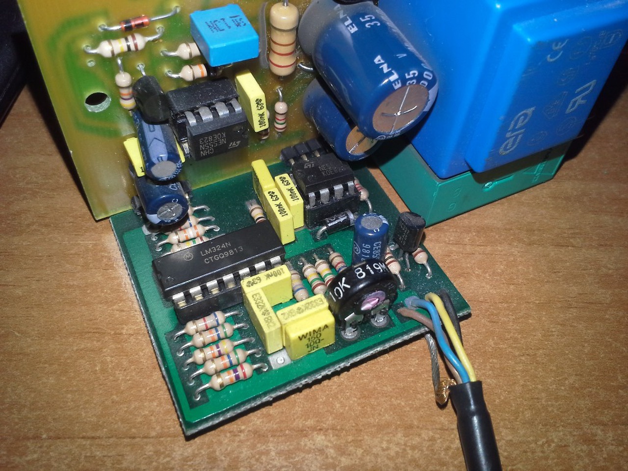

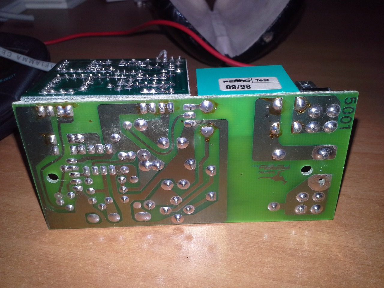

(#) csornijcuppo hozzászólása Ápr 8, 2016 /
Meg tudná valaki mondani nekem mi lehet ez és, hogy működik?
Valami PWM- vezérlőnek tűnik számora, de nem vagyok otthon az elektronikában.
Köszönettel: csornijcuppo
