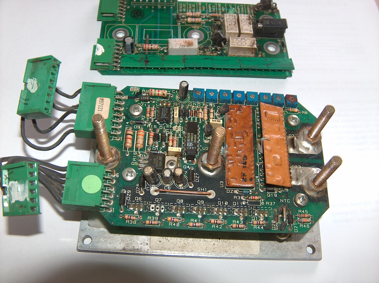

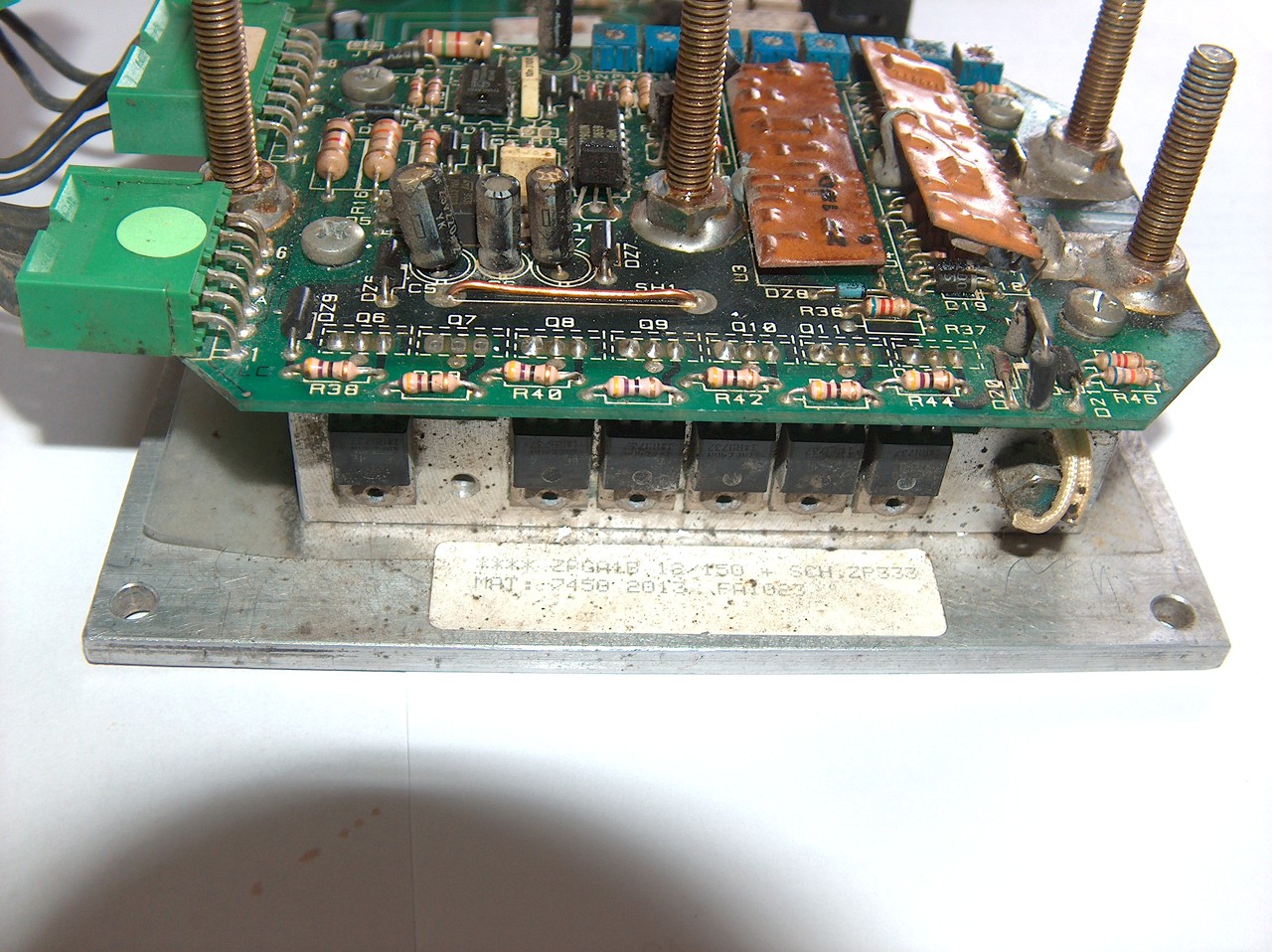

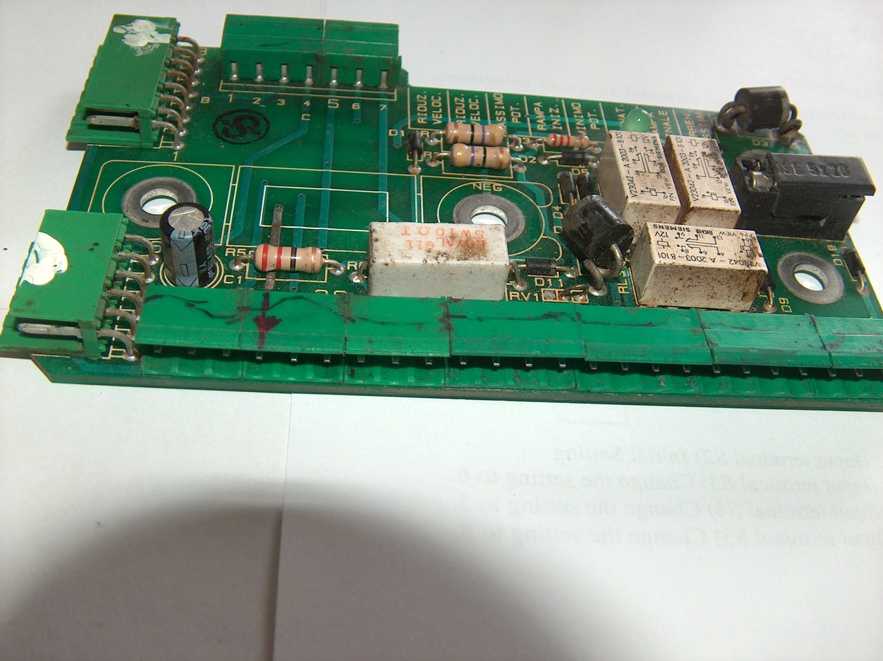

(#) JZoli válasza pjg hozzászólására (») Ápr 23, 2016 /
Akkor itt vannak a képek. Csináltam kicsit oldalról is, így látszanak a csatlakozók, és a FET-ek is.
(#) pjg válasza JZoli hozzászólására (») Ápr 23, 2016 /
Az első képen, a panel jobb oldalán van egy biztosíték. Megnézted? Jó?
Azért ezen már túl vagyok! A FET-eket leellenőriztem, a stabokat és a BD tranzisztort is megnéztem. Ezek rendben vannak. Tápfeszültség is megvan, a FET-ek nem is kapnak egyáltalán vezérlést! A gét körükben van egy zéner az is jó. Az a két barna beöntött áramköri lapról nem tudok semmit. Viszont azóta annyit sikerült kiderítenem, hogy a felső panel "csak" a hidraulika szivattyút és a motor irányváltásáért felelős reléket vezérli. A tényleges PWM és fékező áramkör az alsó lapon van, De mint írtam a poti egyik lába nem mérhető össze a másik kettő lábbal mert szakadt, arra gyanitok, hogy ott esz valami gond. Méregettem a potit, sajnos elég furcsa értékek jönnek ki. Amikor nyomom a "kart" a rúd végén, először emelkedik az értéke 740 ohmig, utána meg lecsökken kb 2-300 ohm közé, de itt elég változó az érték, és ennyi lesz a végállásban is az értéke. De ez mindkét irányban így van, pedig a tekerő másik irányba indul el.Megmértem vagy ötvenszer már, és nagyjából mindig ugyanezek az értékek jönnek ki. Szóval elég bonyolultnak tűnik így.
(#) zsoltee0001 válasza JZoli hozzászólására (») Ápr 23, 2016 /
És ha azt a potmétert kiváltanád valamivel? Megy oda feszültség? 5 voltot tudsz mérni valahol?
A potméterről is tehetnél föl képeket.
(#) Peti.Janka válasza JZoli hozzászólására (») Ápr 24, 2016 /
Az is lehet, hogy nem poti, hanem HALL szenzor. Azt csak úgy tudod kimérni, hogy adsz neki tápot és feszt mérsz a kimenetén. Sok targiban és daruban ezeket használjuk, mert nem kopik el, mint a poti! Az azért veszélyes lenne, ha kontakt hibás tudna lenni.
(#) JZoli válasza Peti.Janka hozzászólására (») Ápr 24, 2016 /
Mindkettőtöknek igaza lehet, az alkatrész alig látszik. Be van építve a "kormányrúdba". Viszont annyi látszik, hogy a kis kallantyú amit nyomni kell, hogy menjen, egy kis tengelyt mozgat ami egy csúszka szerű lemezt visz körbe egy körpályán. A három láb közül kettőre tudok rámérni, azokon nem mérek semmilyen feszültséget. A harmadik láb be van öntve , ráadásul alul van és csak az egész fej szétszerelésével férnék hozzá, de a fej nagy része mechanika, macerás lenne szétszedni, na meg csak a panelt hoztam el, mert a targonca viszonylag méretes és nehéz az akkuktól, így nem is tudnám szállítani.
Az a gyanús a szabályzóban, hogy nem mérek a két lábán feszültséget. A harmadik láb ahová megy ott mértem és 12V van rajta, a drói nem szakadt, így azt feltételezem, hogy a harmadik lábon megkapja a 12V-ot. A kiváltásról annyit, hogy már gondoltam rá, de mivel az sem biztos, hogy poti (akár hall elem is lehet) ráadásul az értéke is eléggé változó, így nem tudom, hogy mivel is tudnám kiváltani.
Igazából azért írtam ide, hátha valaki már találkozott ilyen problémával!

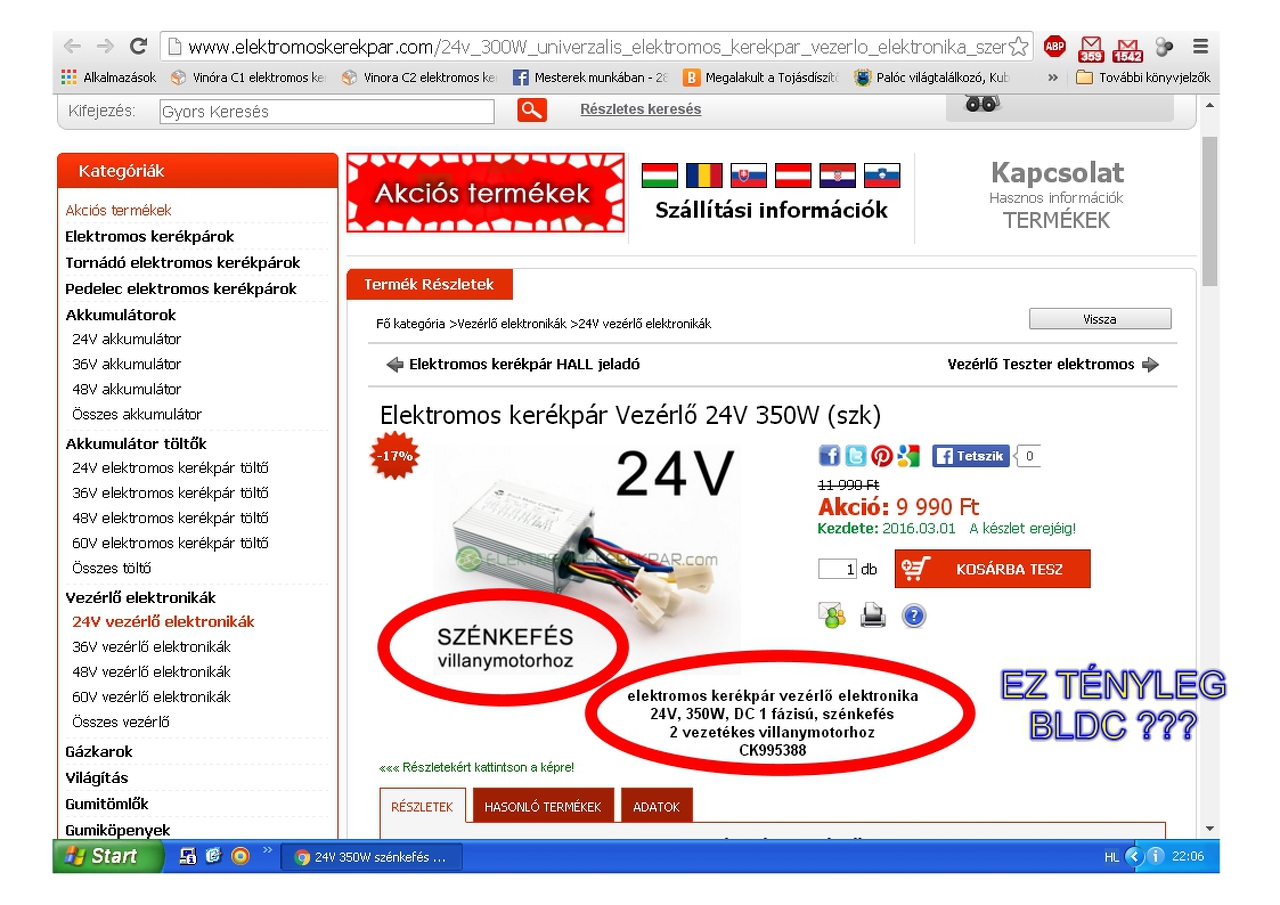

(#) patkolttojas válasza lovasijasz hozzászólására (») Máj 14, 2016 /
Szia! Inkább vegyél hozzá egy villanybicikli vezérlőt és oda tekered a sebességet, ahova akarod. Amit kinéztél az sem automata és nem tudja azt, hogy először lassan, majd gyorsan egy idő múlva. A villanybiciklik vezérlőjében, legalább is legtöbben legtöbben van lágyindító, teljesítményhatároló, stb., de főleg pont az ilyen motorokhoz készült. Annyit kell megtenned legfeljebb, hogy beszerzel hozzá egy "gázkart", vagy megoldod egy hallgenerátorral. Az árról nem is beszélek, mondjuk a fele annak, amit kinéztél. Gondold meg. Például ez:
A hozzászólás módosítva: Máj 14, 2016
(#) lovasijasz válasza patkolttojas hozzászólására (») Máj 15, 2016 /
Szerintem az árról ne vitázzunk! xD
amit te linkeltél néztem, de az komplett vezerlő a világítástól kezdve dudaig iranyjelzoig.... amire nekem nincs szuksegem belole plussz a gazkar, is ami valojaban egy potmeter...
amit én kérdeztem, már meg is rendeltem foton 1600 ft-ert! xD...
6-90V - ig 15A - ig 1000W -ig és 0-100%- ig lehet a fordulatot állitani. És természetesen fokozatmentesen!
szerintem ennel olcsobban nem is lehetne kihozni a vezerleset...
es még használható sok másra is...
De köszönöm az infot.
Azt nem érten az elektroboton is talaltam pwm szabályzót csak muanyag dobozba epitve hasonlo parameterekkel 9900 ft.... xD Nevetséges.... ezt meg cégen keresztül rendeltem.
(#) cimopata válasza patkolttojas hozzászólására (») Máj 15, 2016 /
Sokszor látom hogy értelmetlenségeket írogatsz. Ha már nem értesz hozzá inkább nem mondj semmit.
Tisztán leírta hogy szénkefés dc motorja van te pedig belinkelsz egy BLDC vezérlőt és magyarázkodsz milyen jó pedig teljesen alkalmatlan. Most ha rád hagyatkozna kidobna 10k forintot egy számára használhatatlan dologra.
