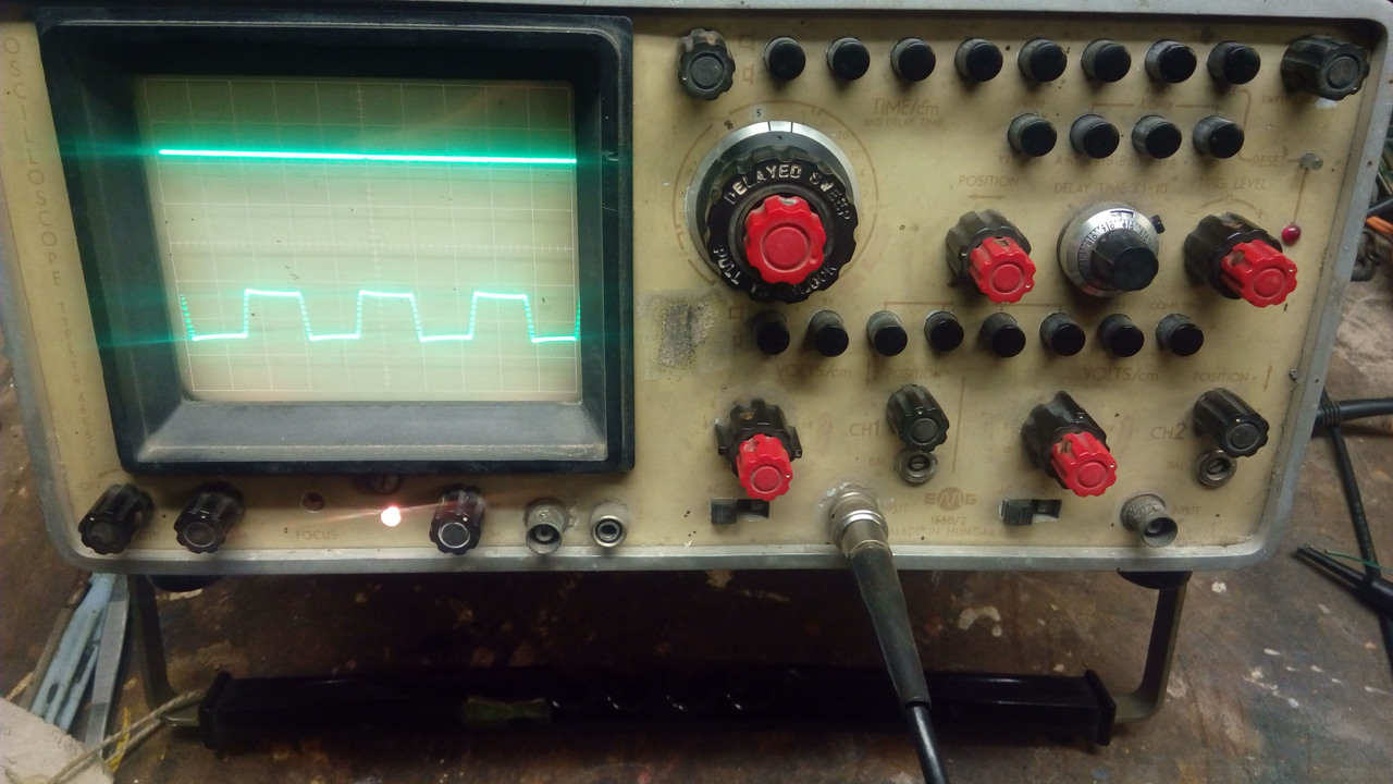

(#) KKobra hozzászólása Ápr 18, 2016 /

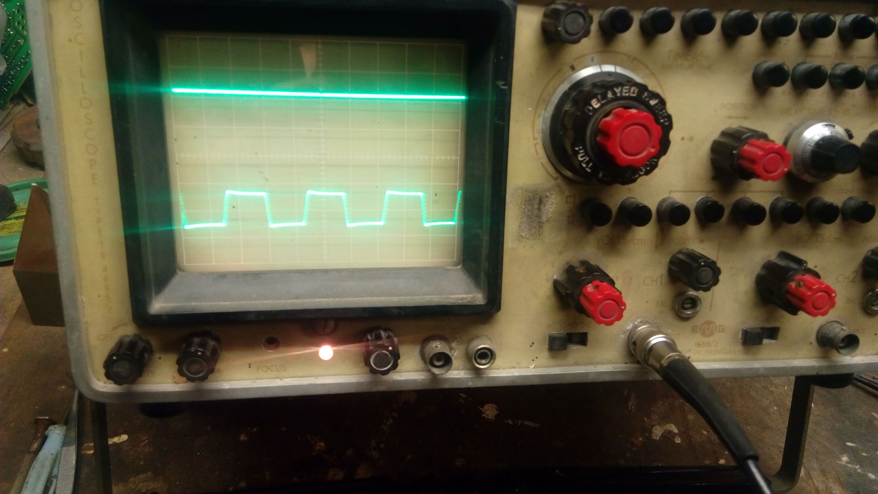

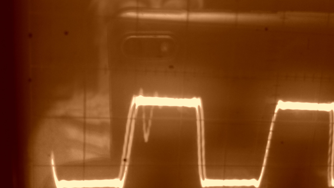

Néhány kép miután mókoltam vele

Most végül is akkor a triggerelés nem megy? Mert a képek szépen néznek ki, mondjuk azon nem látszik, hogy fut-e a kép. Tényleg szisztematikusan kéne nekiugrani. Végigpróbálni külső triggerrel, ch2 triggerrel. Ezekkel be lehet határolni, hogy merre érdemes nézegetni. Ha egyikkel sem megy, akkor gyanítható, hogy a trigger komparátor vagy az indító fokozatnál vagy utána vannak gondok. Szépen végigmenni a jelúton. Akár saját magával is mérheted.
Össze tudod akár hasonlítani az A meg a B trigger fokozatot, nagyon hasonlóak, tehát azonos jelet a külső trigger bemeneten ráadva nézheted, hogy van-e valamilyen különbség. De a B időalapot addig nem nagyon tudod kipróbálni, amíg az A nem működik.
A LED mit csinál? Folyamatosan ugyanúgy villog (auto módban), vagy van változás a bemenő jel, trigger szint függvényében? A trigger környéki IC-ket mozgasd át a foglalataikban.

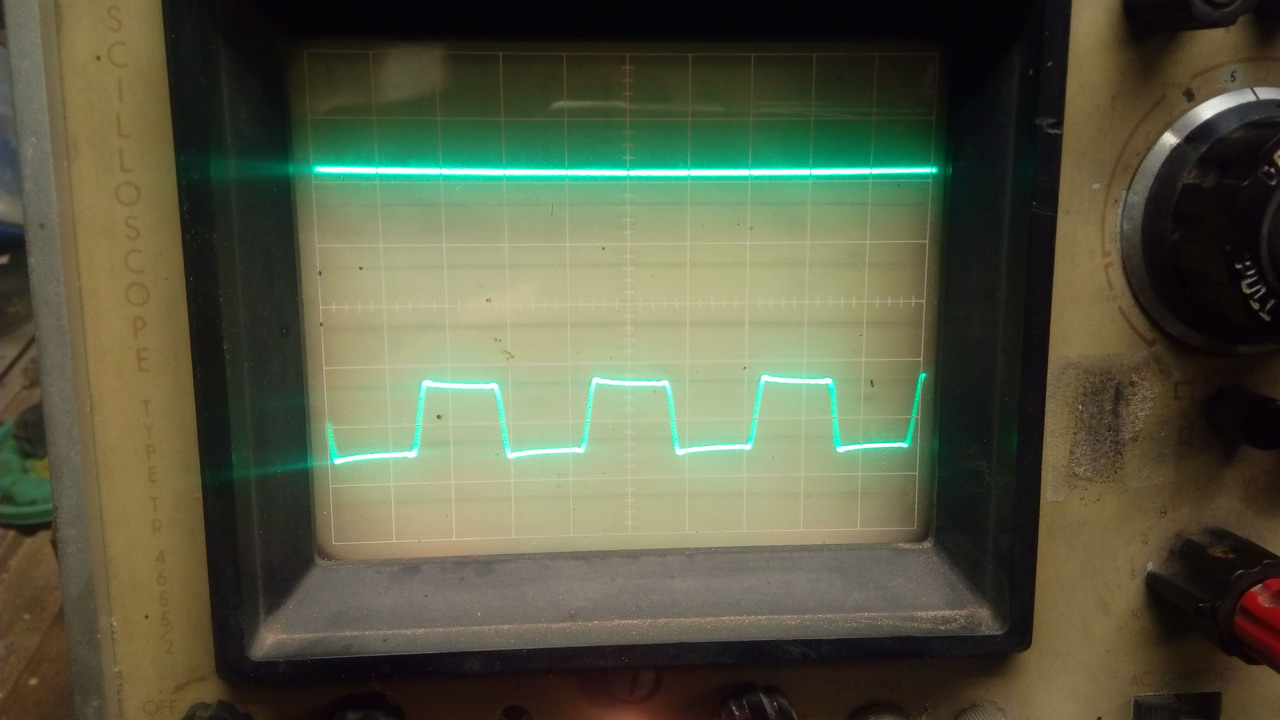

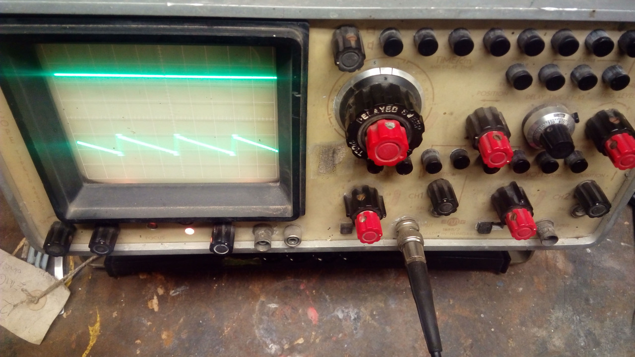

(#) KKobra hozzászólása Ápr 19, 2016 /
Most akkor nem tudom mi megy mi nem az előző képek CHOP módban készültek
akkor meg tudom állítani a képet.
Ha a szkóp saját jelét teszem a ch1 re vagy a ch2 akkor azt is meg tudom állítani de ha külső forrásból (Táblagép) adok jelet akkor nem tudom megállítani. ha bekapcsolom a CHOP módot akkor szépen be tudom állítani és hát egész tűrhető. néhány kép közelről
(#) szapcsika válasza KKobra hozzászólására (») Ápr 19, 2016 /
No ez érdekes. A saját kalibrátorának nem kéne különbözni egy táblagépről adott jeltől. Nekem gyanús, hogy itt vagy kezelési hiba, vagy a trigger szint körül van valami gubanc. Első körben hagyd a chop módot, egy jel legyen csak. Tedd ki a táblagépről a jelet, mind a bement, mind a trigger csatolás legyen AC állásban. Ilyenkor nagyjából középre állított trigger levellel álló képet kéne kapnod. Próbáld meg a vert. pos. gombbal a képet mozgatni, föl-le, hátha megáll valahol. Ismételd meg ugyanezt trigger DC állásban.

(#) KKobra válasza szapcsika hozzászólására (») Ápr 19, 2016 /
Na akkor most már semmit sem tudok
kezdjük az elején !
Ez egy EMG 1568/2 beállítottam ahogy elmondtad
„[Tehát, felső sor gombok: mind ki, kivéve a jobbról második (norm/auto) ez legyen benyomva.
Második sor gombok, mind ki.
Harmadik sor gombok: Balról harmadik Ch1 kivételével mind ki.
Bemenetek melletti kapcsoló középső, GND állásban. Bementek fölötti "Position" gomb kb középállásban. Volts/cm gomb nagy gombja 0,1V/cm. (balra letekerve, majd vissza három katt, ha nem látszik a felirat)
Nagy tekerő a képernyő mellett 2ms/dev állásban (a peremén lévő kettős vonal jelzés) kb fönt. Mellette lévő "position" gomb nagy gomba kb. középállásban.”
a bemenet melletti kapcsoló AC állásban van
A calibrátor jelet rákötve a ch1 re szépen meg tudom állítani a képet ott a négyszögjel úgy mint a képen amit küldtél
Ugyan ez a ch2 vel is igaz
Kicserélem a jelforrást a táblagépre és szalad a kép teljesen mindegy mit tekerek hová tekerem
érzéketlen rá
CHOP gombot benyomom ugye látom a 2 csatorna jelét be tudo állitani a pozíciókat ch1 ch2 meg tudom állítani a képet és azt kell mondjam hogy viszonylag rendben van a dolog nézd meg a képeket

(#) KKobra válasza KKobra hozzászólására (») Ápr 19, 2016 /
Hozzá kell tennem hogy ha a pozíciókat tekergetem nagyon közel vagy nagyon távol viszem egymástól a két csatornát szétesik a kép vagy sikerül a trigger level gombal stabilizálni vagy nem
ez változó

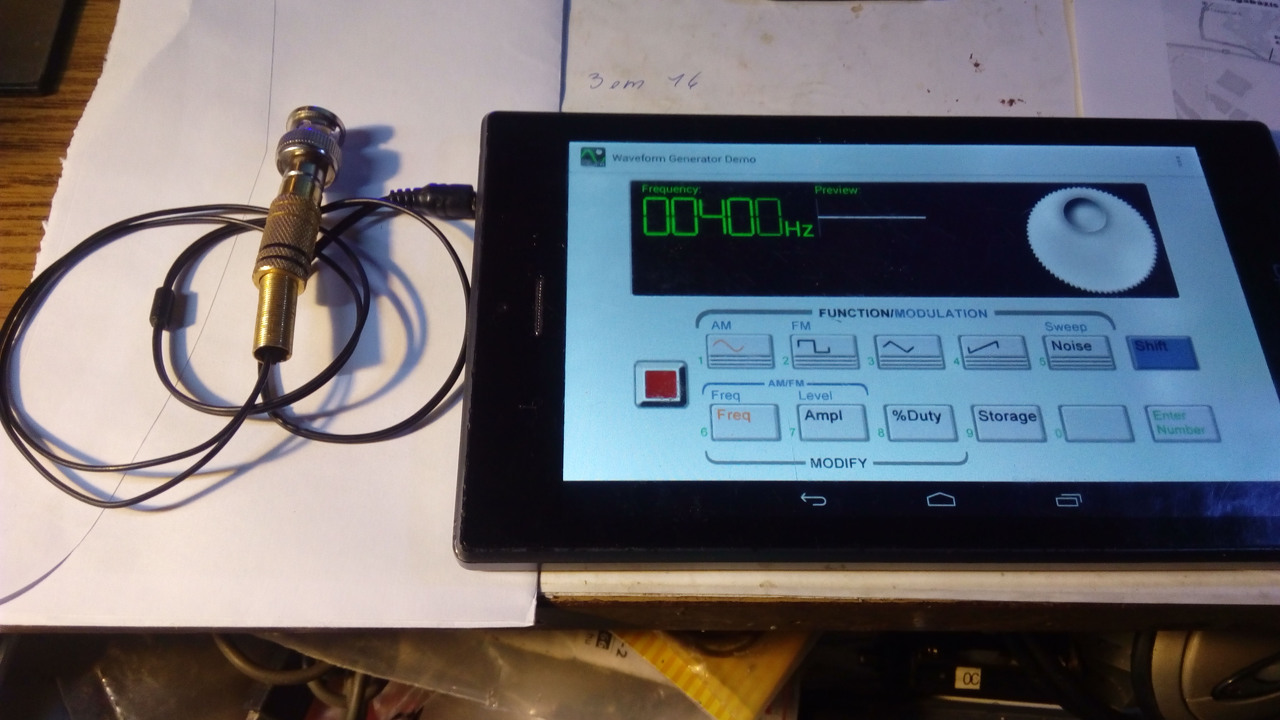

a táblagép androidos a rajta futó program Waveform generator

(#) nagym6 válasza KKobra hozzászólására (») Ápr 19, 2016 /
Olyan is lehet, hogy a táblagép rövid tüskékkel tarkítva adja a jelet, olyan rövid tüskékkel, amelyek nem láthatók ennél az eltérítési sebességnél. Ezek a tüskék megzavarják a triggert, tüskékre indít, nem csak a négyszögjelre.
Próbáld gyorsabb időalappal, hátha megjelenik a zavartüske.

Ha megáll a jel, akkor elvileg működik. Nekem nagyon fura, hogy a táblagépről miért nem megy. Annak egy hangfrekvenciás kimenete van, tehát rettentő keskeny tüskék nem lehetnek rajta. Ha a szkóp saját kalibrátorával rendben van álló jel, akkor olyan nagy gond nem lehet. Egy szinusz, vagy fűrész jel valóban jól lenne. Az közelebb vinne ahhoz a kérdéshez, hogy pontosan hol van a triggerelés szintje. Ez négyszögjelen nem igazán látszik. Másrészt nézd át jól, hogy minden más kezelőszerv jó helyzetben van-e mert azok meg tudnak tréfálni. Meg jó gombot tekersz-e, pl. nem a B triggert az A helyett. CSak ismételni tudom kadarsit hozzászólásását, tanulmányozd a leírását és ha nem minden tiszta, akkor nézz utána, hogy általában hogyan működnek a szkópok és az egyes kezelőszerveknek milyen hatása van. Úgy érzem itt vaktában van jelgenerálás meg tekergetés. Így nem lehet, csak szisztematikusan átgondolva, hogy valamit megtekerve mi a hatása, meg ha valami nem úgy működik, ahogy kéne, akkor hol keresendő a hiba. Nem véletlenül hangzottak el itt olyan ötletek, hogy külső trigger, meg ch2 trigger stb.
A 3V trafó kimenete viszonylag zajtiszta, azzal is próbáld.
Ha egyik négyszögre jó a trigger, másikra zavaros, ott zaj-tüske van.
A szkópé biztosan tiszta, a táblagép belseje digitális zajtenger.

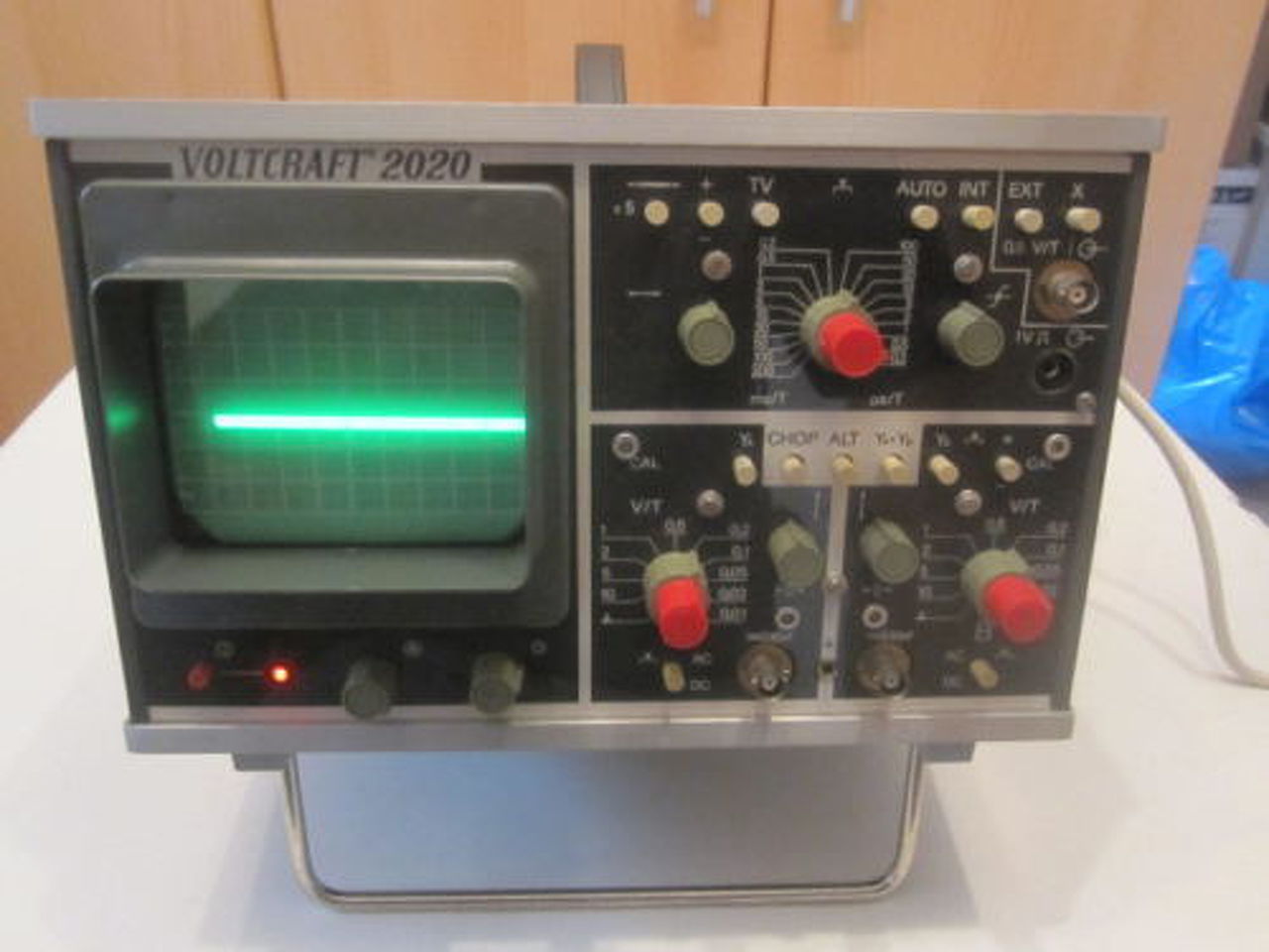

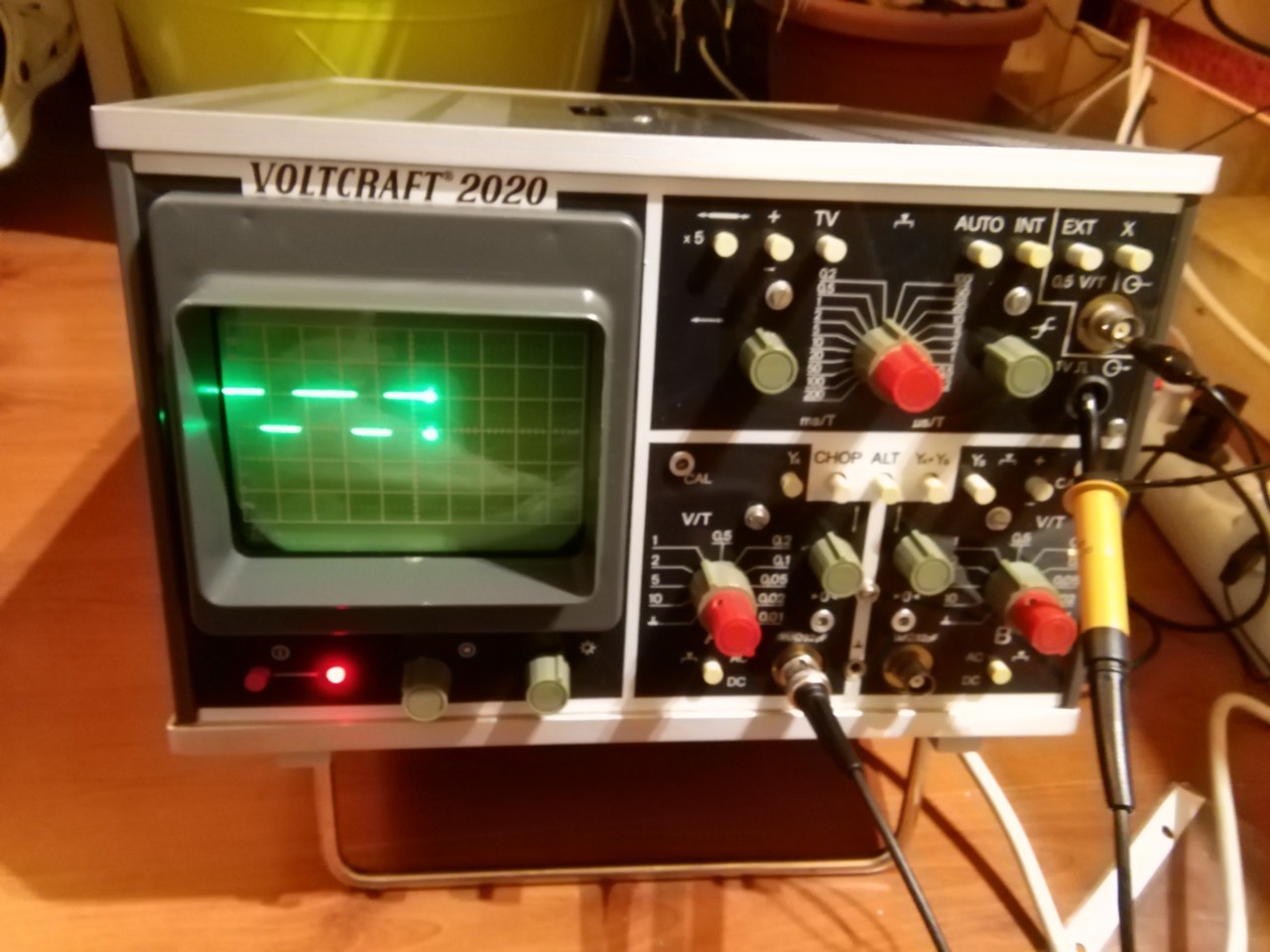

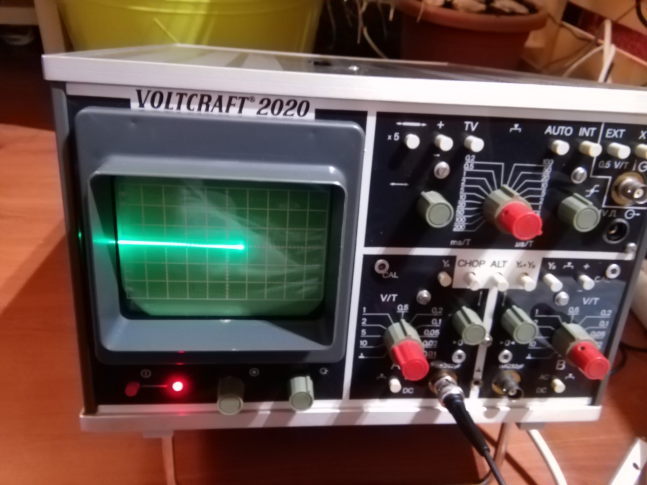

A következő lenne a problémám. Vásároltam külhonból egy voltcraft 2020 RFT EO 213 szkópot. Működőképesen vásároltam, azonban, mire megérkezett a következő hibát produkálja: a szkóp jel horizontális irányban csak az ernyő feléig állítható be, illetve kis ügyeskedéssel a felétől jobb felé egy raszterrel állítható. Ugyanez a helyzet a szkóp standard 1 voltos négyszögjelével is. Képeket mellékeltem az eredeti állapotról, és a hibajelenségről. Kérdésem az lenne, hogy mely hibát takarhatja a jelenség? Eltérítési hiba, vagy leszakadt a fókusz elektróda a csőről szállítás alatt? Merre induljak vele. Kapcsolási rajzom van. Segítségeteket előre is köszönöm!
Zoli

Mérjél feszültséget a vízszintes eltérítő lemezeken. Nekem úgy tűnik, hogy féloldalas lett az eltérítés és az egyik lemez fix potenciálon van, vagy nagyon eltolódott az egész nyugalmi munkapontja. Eltérítés nélkül mi a helyzet? XY módban is csak eddig tudod mozgatni?
XY módban, ha középen van a pont, akkor ugyanannak a feszültségnek kellene a két lemezen lenni. Ha mozgatod jobbra-balra, szimmetrikusan kellene változni.

Ha a nyújtást kikapcsolod, akkor sem jó?
(#) lordbalazs válasza mateatek hozzászólására (») Ápr 20, 2016 /
ha a nyújtást kikapcsolom, akkor inkább balra tolódik a jel. Érdekes lenne tudni, hogy szállítás alatt sérülhetett-e, avagy életkora miatt benne volt a hiba lehetősége. Lesz egy kis időm elkezdek méregetni.
(#) mateatek válasza lordbalazs hozzászólására (») Ápr 20, 2016 /
Ha jól emlékszem, akkor a függőleges, és a vízszintes végfokok a készülék hátuljában, az elektronágyúnál vannak. Az enyémben az is állandó hibaforrás volt.
köszönöm, megnézem őket
