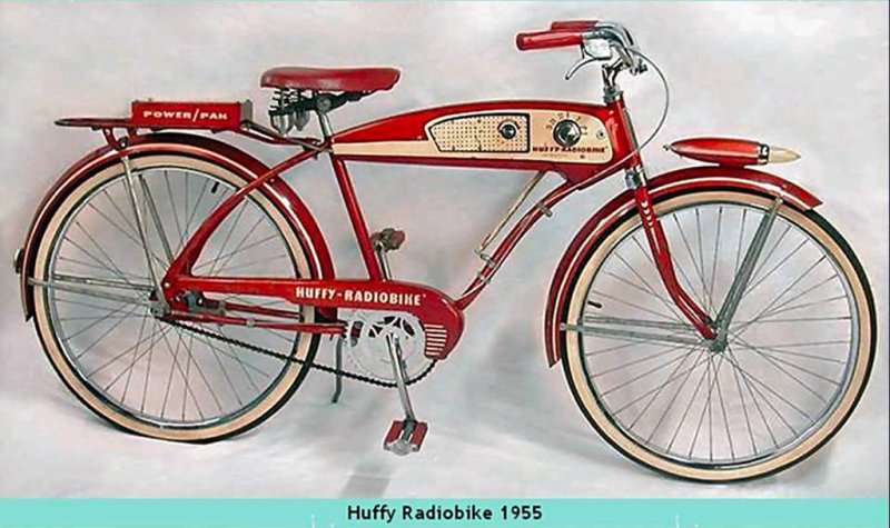

Nekem sincs ilyen de érdekes ötlet volt 1955-ben

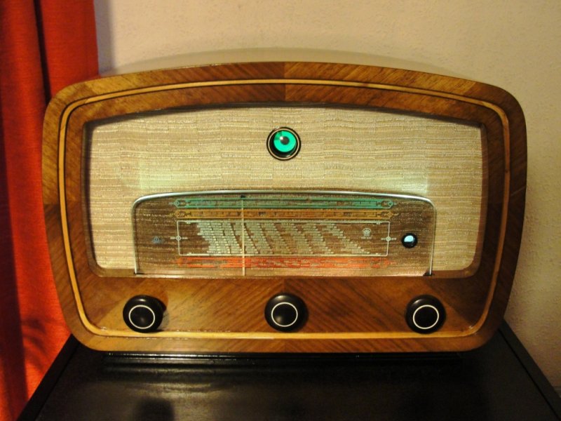

Elkészültem a "felújítással"(a műszerek mögötti izzókat kell még cserélni)Egyébként teljesen jól működik.
(#) mp3maker válasza (Felhasználó 13571) hozzászólására (») Dec 3, 2010 /
Előző gazdája sem piszmogott az izzó cserével, kidobta az egészet a szemétre. Én azért kicserélem azokat az izzókat.

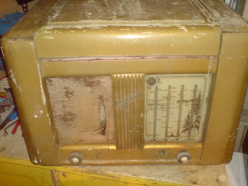

(#) petya54 hozzászólása Dec 3, 2010 /

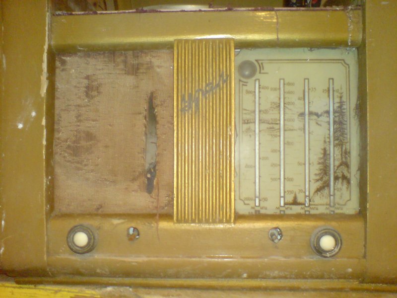

Tiszteletem az Uraknak!
Sajnos mostanában elég kevés időm jut kedvenc hobbim űzésére, de találtam egy érdekességet. Lehet csak számomra érdekesség. Információt szeretnék kapni erről a rádióról. Tudtok valamit mondani róla? találkoztatok már ilyennel? Én sajnos csak annyit tudok h dög nehéz Köszi! Üdv!
(#) lapose válasza petya54 hozzászólására (») Dec 3, 2010 / 1
Talán ez az: Bővebben: Link
(#) Action2K válasza petya54 hozzászólására (») Dec 3, 2010 / 1
Szia! Egy biztos, hogy orosz, mégpedig, ahogy a felirat is mutatja ural (yрал) névre hallgat.
(#) hatvanasjocó válasza petya54 hozzászólására (») Dec 3, 2010 / 1
Bővebben az alábbi oldalon, neve URAL 49:Bővebben: Link
A képmelléklet a kapcsolási rajz:
Köszönöm "srácok" Nagyon soakt segítettetek, mert semmit nem tudtam róla. Csak a hiányosságokat kell pótolno maztán egy kis szabad idő, de egyszer eljön az is

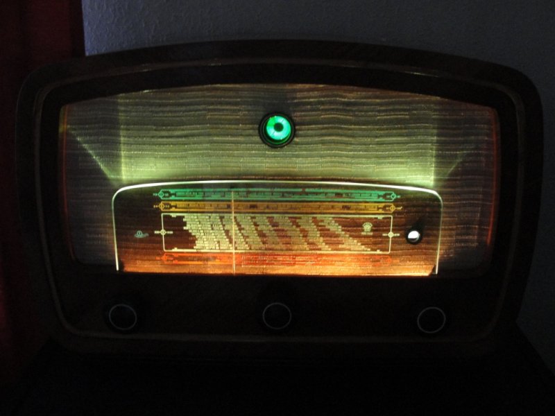

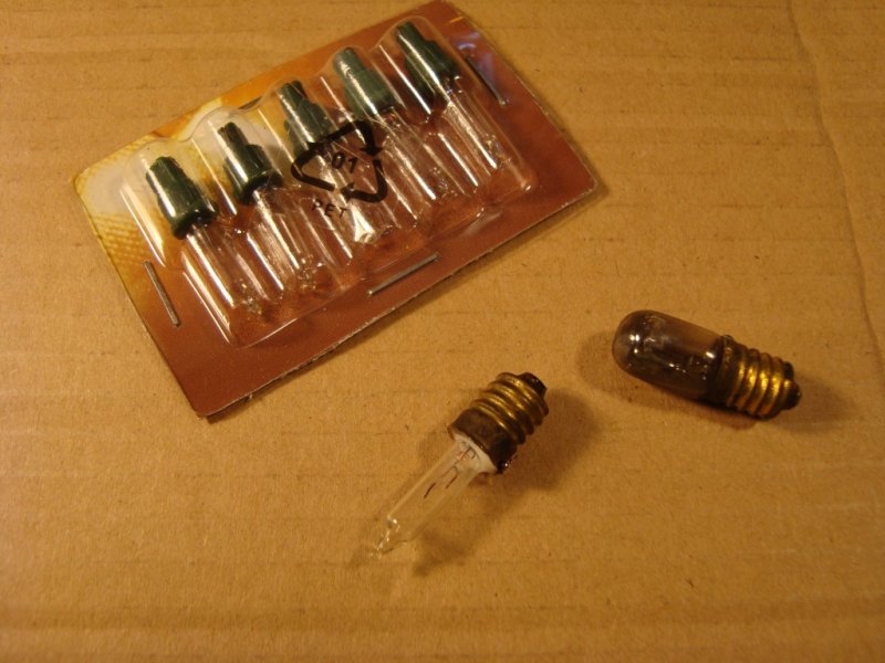

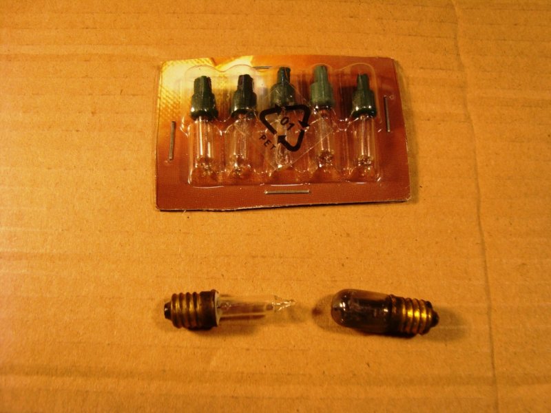

Üdv mindenkinek. Még a tavasszal újitottam fel egy Orion 332-est, napi használtra készült a nappaliba, lett bele épitve egy könnyen bontható, eltávolítható URH rész is de most nem erről szeretnék írni, (majd csak ha érdekel valakit) hanem a külső megjelenés nehézségeiről. A doboz felújitása nem volt nagy ügy kivéve az előlapon a gomok között található két nagy lepattogzott, elfeketedett foltot, melyet a mögötte levő skálaizzók égettek ki az évek folyamán. Ez tipushiba, több fajta élvilágitású készüléknél láttam már. Szóval ezt kellett lecsiszolni, és észrevehetetlenné tenni, nagyjából sikerült. Nem is kerültek vissza az izzók, helyette autórádióban használatos 6V-os "rizsszem" izzókból csináltam egy füzért (5db) temészetsen kifúrtam kissé alatta a fát is,hogy szépen világitsanak. Igy remélem nem ég majd le a lakk. A másik probléma a hangszóróvászon cseréjénél volt, mert a selyem a skála alatt barnára volt festve, hogy a mutató jobban látszódjon. Ez a festés okozta a legnagyobb gondot. Először a festék anyagát kellett kitalálni, szóba jött a textilfesték, tojásfesték, alkoholba oldott anilinpor, de végül maradt a diófapác, mivel abból mindíg van lekeverve egy kevés a felújitásokhoz. Először kifeszítettem az anyagot, majd rátettem egy kartonból kivágott maszkot, és simán lefujtam szájjal, kölniszóróval. Amikor a maszot eltávolítottam, jött a meglepetés, a festék a szálak mentén minden irányban "elkúszott" a maszk alatt, vagyis ronda csíkos, foltos lett.Nem részletezem , negyedszerre sikerült szépre csinálni, úgy hogy a festéket nem az agyagra fujtam, hanem csak át, felette, és a leeső pára festette csak a vásznat. Így kb 9 fujás után lett kellően barna, és nem kúszott el a festék. Eredmény a képeken Üdv.
(#) mp3maker válasza Janó bácsi hozzászólására (») Dec 5, 2010 /
Nagyon szép lett. Gratulálok!

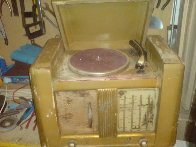

(#) CT-3 hozzászólása Dec 6, 2010 /
Köszi,elnézést
Ehhez a lemezjátszóhoz szeretnék hangszedöt szerezni,ami nekem van az ugyanilyen csak nincs benne erösítö.
Köszönöm a segitséget

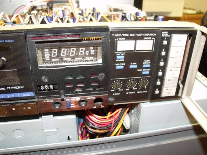

(#) Mazsika hozzászólása Dec 6, 2010 /
segítségeteket kérném egy AIWA CX60 kazettás receiver javításához.
A kapcsolási rajz topicban a dokumentáció keresésére már kértem segítséget, azonban alapos gyanú van arra nézve, hogy kellene a gépbe egy VFD egység. Úgy tűnik, hogy "kilukadt". (letört az üveghegesztési pont ahol le lett zárva az üvegkamra.
Ezen túlmenően gyanítható, hogy egy D1275 darlington teljesítmény-tranzisztor megbolondult, ugyanis rettentő forró. A közelében van még 2 db tranzisztor, ami hasonló, mint a BC182-es csak nagyobb, vastagabb kissé (nem tudom leolvasni a számát jelenleg.) A környezet, amiben ezek az alkatrészek vannak, vélhetően a VFD tápegysége lehet.
A panel sarka, ahol ezek az alkatrészek vannak, már meg is barnult, és látszik, hogy erősen meg van viselve a hő által.
A tranzisztorok környezetében cseréltem pár elko-t, ami gyanús volt, hogy a hőterhelés már agyongyilkolta. Azt, hogy az üveg törött, csak jóval később vettem észre. Lehetséges, hogy az elektronika azért válaszol emelkedett hőmérséklettel, mert a VFD képtelen elindulni lévén hogy nincs vákuum az üvegkamrában, vagy már elégett a fűtőszál?
A panel javtását vagy újragyártását vállaná valaki?
Hogyan lehetne megmenteni a készüléket?
PLS... HELP.
http://kepfeltoltes.hu/101206/cx60_www.kepfeltoltes.hu_.jpg
