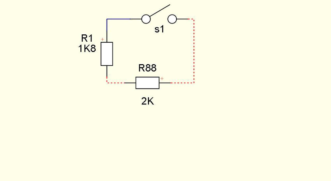

(#) elektromos hozzászólása Ápr 17, 2015 /
Tegnap átalakítottam a Photoart 17-LSi laminátoromat univerzálissá. Most 190 fok-ra is be lehet állítani a fűtést. Feljebb nem érdemes menni, mert a biztonsági hőbiztosíték kiolvad.
Az átalakításhoz kell egy kapcsoló, meg egy 1,8 kOhmos ellenállás. A laminátorban keressük meg a z R88-as ellenállást . A fehér csipogó alatt van. Aztán a rajz szerint kössük be. Ha lehetséges minél rövidebb vezetéket használjunk. Mivel ez az átalakítás nem a legprofibb, de egyszerű, ezért egy kis hátránya is van, mégpedig rövidre zárt kapcsolónál a mért hőfok kijelzése legalább 20 fokkal kevesebbet fog mutatni ami érthető is. Működtetése egyszerű, ha be kapcsoljuk a kapcsolót akkor állítsuk (TRANS)módra . Itt 150 fokot ír ki , Ezt egy pontos digitális hőmérővel folyamatosan ellenőrizzük, nehogy megszaladjon a hőmérséklet. Mennyiben nem értük el a 190 fokot , akkor a laminátor billentyűzetén emeljük a hőmérsékletet max 160 fokra, és továbbra is mérjük a gumihengerek hőmérsékletét. Menyiben nem éri így sem el a 190 fokot, akkor tegyünk egy trimmert az ellenállás 1,8K helyére és így kísérletezzük ki a megfelelő értéket. Mikor elérte a hőmérsékletet, akkor csippan egyet a hangszóró, és ki írja READY. Innét használható a laminátor. Mikor befejeztük a laminállást nem ajánlatos kikapcsolni, hanem tegyük (COLD) üzemre had hűljenek a hengerek.
Ha a kapcsoló nyított állapotban van, akkor gyári módban lehet tovább használni. Remélem érthetően írtam, mennyiben vannak kérdések, szívesen segítek.
Egy jó tanács, a két trimmer potit nehogy elcsavargassuk a készülékben, mert vissza állítani nem lesz könnyű feladat!

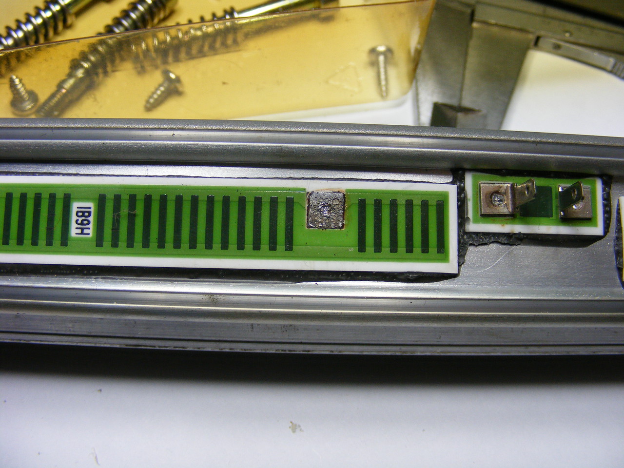

(#) Lamprologus hozzászólása Nov 19, 2015 /
Van egy laminálóm és letörött az egyik csatlakozó a fűtőbetétről.
Hogyan lehetne azt vissza szerkeszteni rá? Ha jól látom eredetileg ponthegesztve lehetett.
(#) sunside válasza Lamprologus hozzászólására (») Nov 19, 2015 /
Létezik fémgyurma, esetleg azzal érdemes próbálni.
A hozzászólás módosítva: Nov 19, 2015
(#) kaqkk válasza sunside hozzászólására (») Nov 19, 2015 /
Ennek egy baja van hogy nem vezeti az áramot ..
(#) Lamprologus válasza Lamprologus hozzászólására (») Nov 19, 2015 /
Lehet tévedtem a rögzítést illetően ... mintha valami lágyforrasztás lenne... ami nem forrasztó ón mert azzal már valaki próbálta javítani, de az üzem közben leolvadt.

(#) erbela válasza sunside hozzászólására (») Jan 11, 2016 /
Szia,sajnos otthoni eszközökkel halott ügy.
Ráadásul azon a részen van ahol a hő. ell. + 2 fül is van.
Nekem is lejött felújítás közben, próbáltam mindennel (magas hőm. forrasz anyag, vezető ragasztó, stb.). A magas hőmérséklet miatt kudarc lett a vége.
A vége után az lett, hogy csináltam egy ugyanolyan teljesítményű fűtőszálas betétet (mint a második betét, az egyik alsó, a másik felső ), most így használom.
A legolcsóbb megoldás, ha alkatrésznek veszel gépet, ahol a legolcsóbb ( több helyen próbáltam, nem vállalták a javítását, lehet kapni méreg drágán hasonló kerámia hordozóra gőzölt betétet).

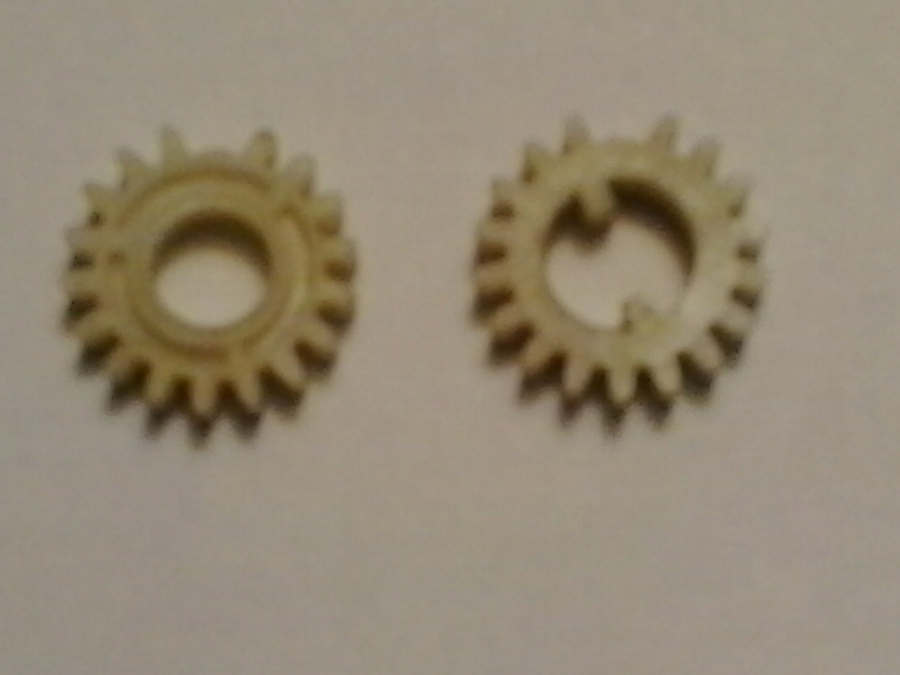

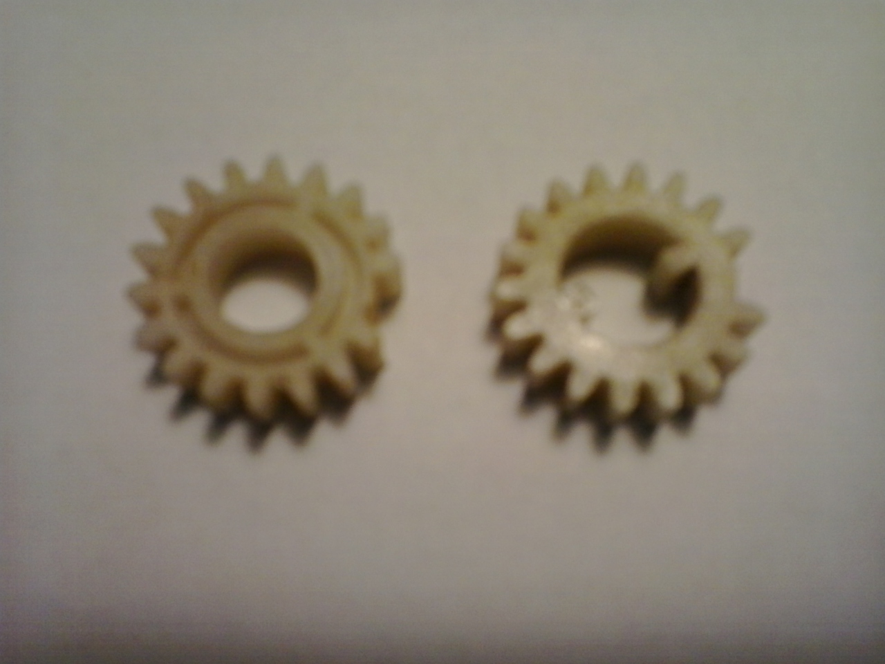

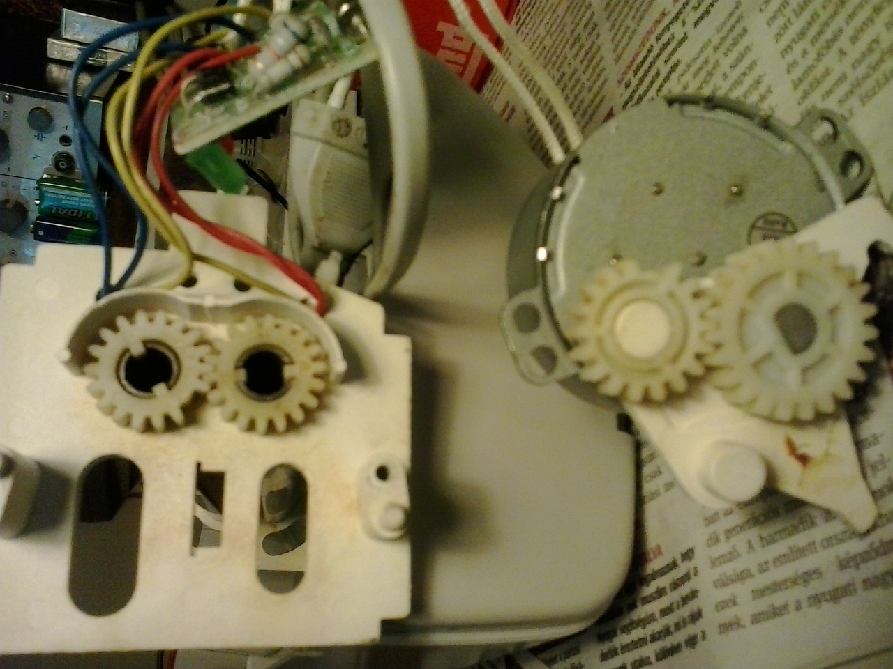

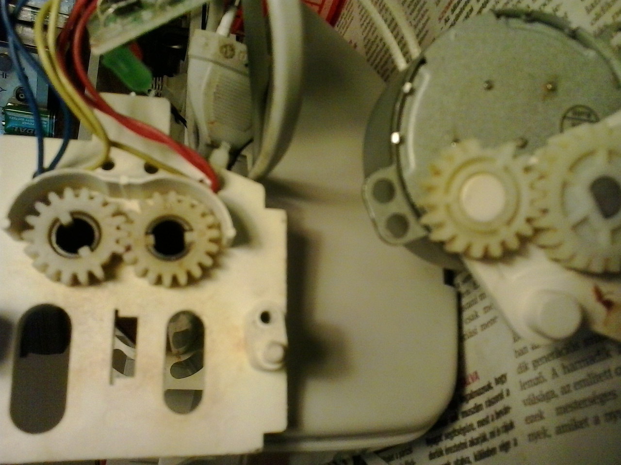

(#) lala0606 hozzászólása Ápr 23, 2016 /
Heló, Látom régen jártatok erre.
Azért megkérdezem, hogy lehet-e valakinek erre valami ötlete?
Hozzám került egy Office lamináló, aminek töröttek a fogaskerekei, viszont a fütése jó, ezt szeretném megcsinálni nyák készitésre. Kérdésem lenne, hogy honnan lehetne ilyen fogaskerekeket szerezni hozzá? Köszi.

(#) uniman válasza lala0606 hozzászólására (») Ápr 24, 2016 /
Hello! Méretek megadása nélkül kevés segítségre számíthatsz...meg egy fotó is jó lenne a foghíjas fogaskerekek (ez 2 db?) beépítési helyéről.

(#) lala0606 válasza uniman hozzászólására (») Ápr 24, 2016 /
Mindkét kerék 18 fogas, 19,6mm külsö átméröjü, a belső körmös 10mm furatú, a másik 8mm fuattal van, 5,8mm a vastagságuk. A két belsö körmös a gumihengerek végén van, a 8-as furatu a motor melleti segédhajtás. Köszönöm az érdeklödést.
A hozzászólás módosítva: Ápr 24, 2016

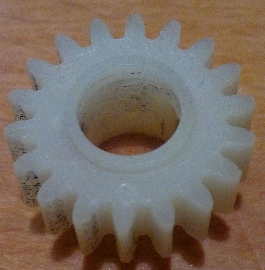

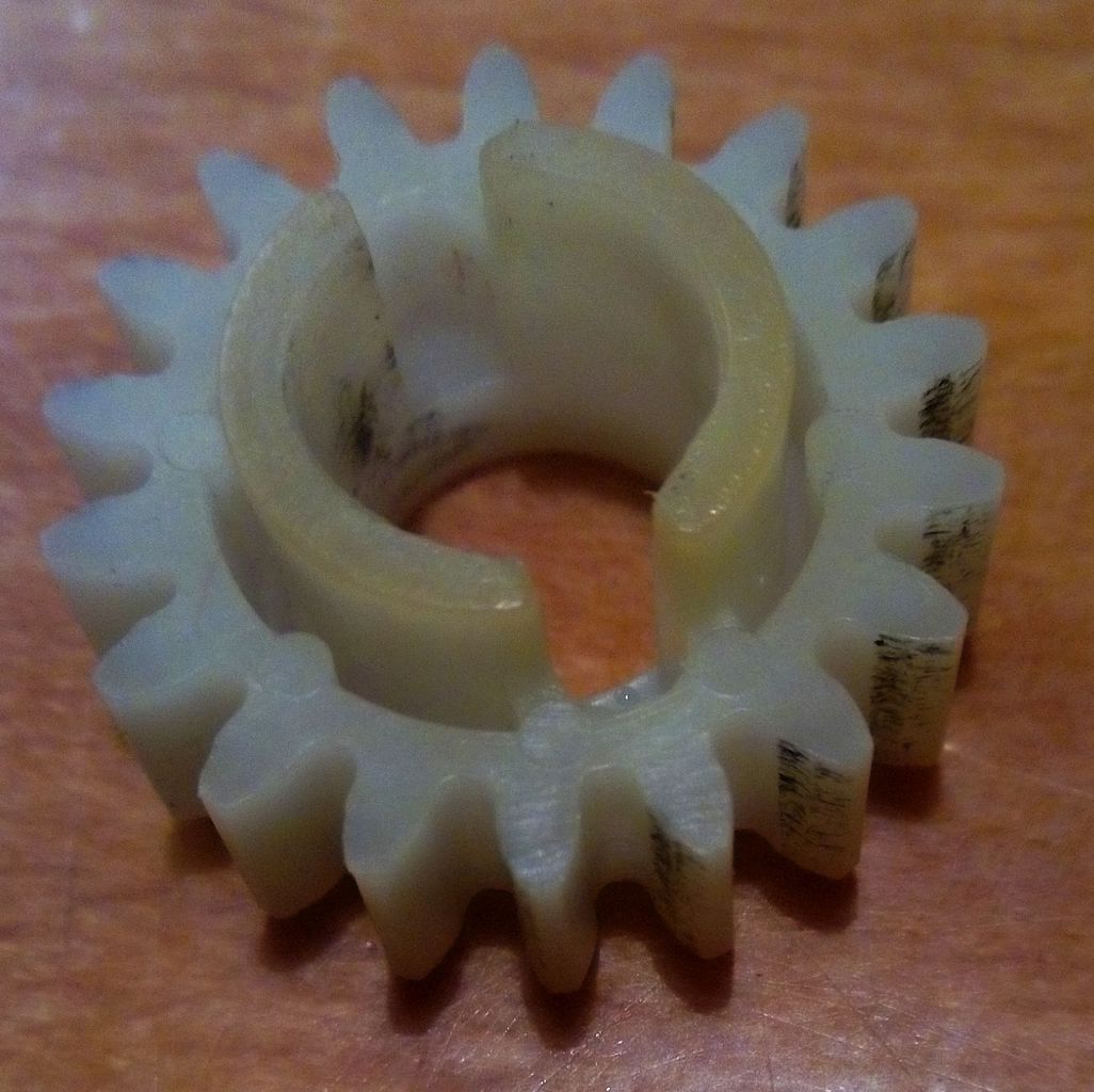

Ennek a fogaskeréknek 8 mm a furata és az átmérője is azonos a keresettel.
Még majd keresgélek tovább...
(#) lala0606 válasza uniman hozzászólására (») Ápr 25, 2016 /
Ez szuper jo, hol találtad?
