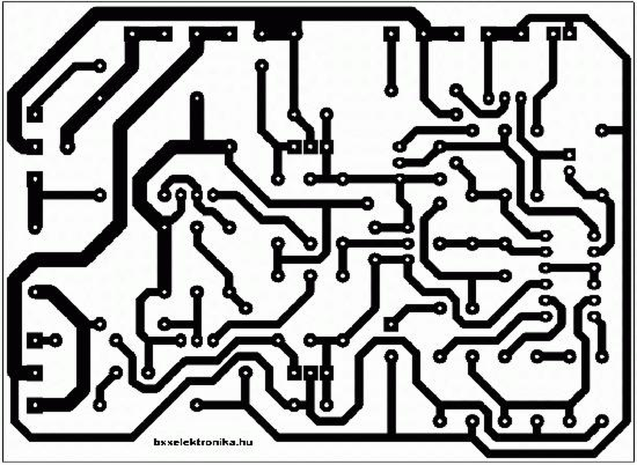

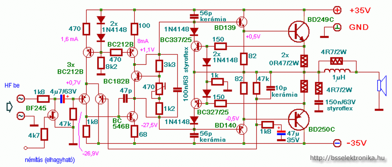

(#) tpet8 válasza reloop hozzászólására (») Ápr 26, 2016 /
Rengeteget gondolkodok azon miért nem működik megfelelően az erősítőm. Az feltűnt hogy a BSS-en ellentmondás van a kapcsolási és beültetési rajz között mégpedig a tranzisztorok különböznek. Az általam megépítettben a kapcsolási rajz szerint tettem a tranyókat. Lehet meg kellene próbálnom a beültetési szerint is?
(#) reloop válasza tpet8 hozzászólására (») Ápr 26, 2016 /
Kérlek mutasd be a tervet és amit építettél!

(#) tpet8 válasza reloop hozzászólására (») Ápr 27, 2016 /
Az általam készített.
(#) tpet8 válasza tpet8 hozzászólására (») Ápr 27, 2016 /
Ez pedig a kapcsolási rajza.
(#) reloop válasza tpet8 hozzászólására (») Ápr 27, 2016 /
A vezetősávokat kéne még látni, van valami ábra a NYÁK-ról?

(#) tpet8 válasza reloop hozzászólására (») Ápr 28, 2016 /
Ez a nyákterve.
(#) reloop válasza tpet8 hozzászólására (») Ápr 28, 2016 /
Ez alapján a tranzisztorok és a diódák jól állnak. A FET eltávolítása után sincs hangja?
Az alkatrészek elhelyezkedése a NYÁK-tervhez képest arra utal, hogy kézzel rajzoltad a NYÁK-ot, ami nem baj, csak gondosan át kell nézni, nincs-e valami rosszul felrajzolva.

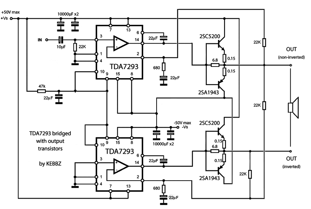

(#) reloop válasza tomi1990120 hozzászólására (») Ápr 28, 2016 /
Darlingtonnal is építheted, a lényeg, hogy minden tranzisztor feszültség és áramtűrése valamint erősítése elegendő legyen.
Azok a diódák jól állnak.
(#) djcaveman hozzászólása Ápr 28, 2016 /
A véleményeteket kérdezném az alábbi hidas véggel kapocsolatban... Mennyire stabil ez a kapcsolás? 4 Ohm-os terhelésnél mekkora hőképződéssel kell számolni (nagyon kell hűteni)? Illetve ha magát a végfokot 2SC-2SA tranzisztotokat 50V-nál nagyobb feszültséggel táplálnám mennyire válna instabillá? Akkor már bele kellene nyúlni a vezérlésébe is?
A NYÁK rajzolat alapján silabizáltam ki, írtam is, hogy a beültetés jónak tűnik.
A BSS beültetési rajzán a +Ut melletti GND bekötési pont téves, hiszen az is -Ut. Látom nem is tettél oda sarut - nagyon helyesen.
Az előbb érdeklődtem, hogy a FET kiforrasztása milyen eredményt hozott, valamint kézzel rajzolt-e a panel vagy vasalt?
