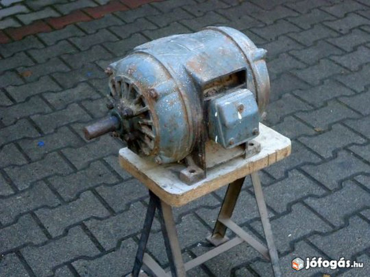

(#) c27 hozzászólása Feb 13, 2016 /
Sziasztok egy kis infót szeretnék kérni.
Van egy Dinamo típusú villanymotor sajnos az adattábla nincs meg. Érdekelne vajon mekkora a teljesítménye? Nincs valakinek valami olyan táblázata amiben szerepel a motor mérete és az alapján be lehetne határolni a teljesítményt?
Ráadásul elég ritka kialakítású. Hasonló ahhoz amit mellékeltem csak nagyobb.

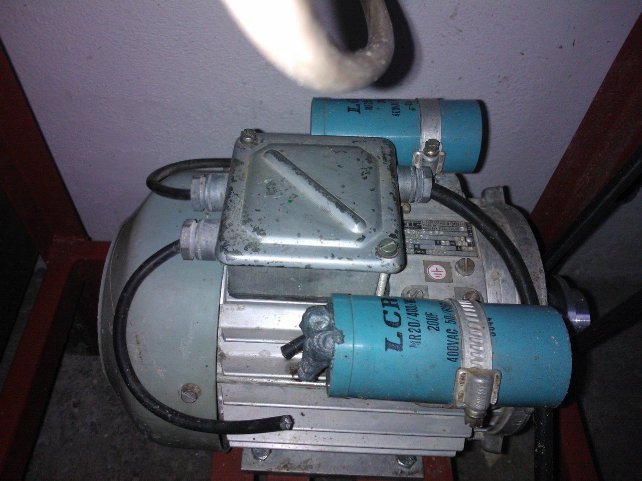

(#) steve25 hozzászólása Feb 25, 2016 /
Mai napon fűrészelés közben, Égett szagot éreztem.
Azt hittem a villanymotor égett le, gyorsan leis állítottam a gépet, aztán azt vettem észre hogy az egyik kondenzátorból a szigetelő gyanta fossa magát ki annyira felmelegedett.
A vezetéket levágtam róla mert mondom az már úgyis kuka és még volt 2db szál fa amit elkelett vágnom.
A gép ugyan úgy indult mint azelőtt. lehet már régóta rossz volt a kondenzátor?
A motor adattáblájára 40µF van írva, És 2db 20 µF kondenzátor van/volt rajta, van annak valamilyen szerepe hogy 2db 20µF vagy egy db 40 µF kondenzátor van bekötve?
Mert lecserélem a másikat is, csak ha lehet akkor egy 40µF kondenzátort vennék rá. Köszönöm a segitséget előre is!

(#) mindenes válasza steve25 hozzászólására (») Feb 25, 2016 /
Párhuzamosan lehettek kötve.Ha a másik 20 mikrós "rendbe van" akkor felesleges egy 40u cserélni, a 2*20 is ugyan azt az eredményt adja, bár ilyen kis értéküeknél nem sok különbség van az árban.
A hozzászólás módosítva: Feb 25, 2016
(#) steve25 válasza mindenes hozzászólására (») Feb 25, 2016 /
Párhuzamosan vannak kötve,
Csakhát idő kérdése hogy a másik is mikor adja meg magát.
Árban egyforma a 20 és 40 UF kondenzátor.
(#) granpa válasza steve25 hozzászólására (») Feb 25, 2016 /
2 db. 20 mikrós olcsóbb, mint 1db. 40-es. Üzemi kondit vegyél; ha jól látom ezek nem csak az indításhoz kellenek.
(#) steve25 válasza granpa hozzászólására (») Feb 25, 2016 /
Igen, üzemi kondenzátorok. állandó üzemben vannak!
A helyi boltban 1-2száz forintos szórással vannak mindenféle kondenzátorok.
Köszönöm
