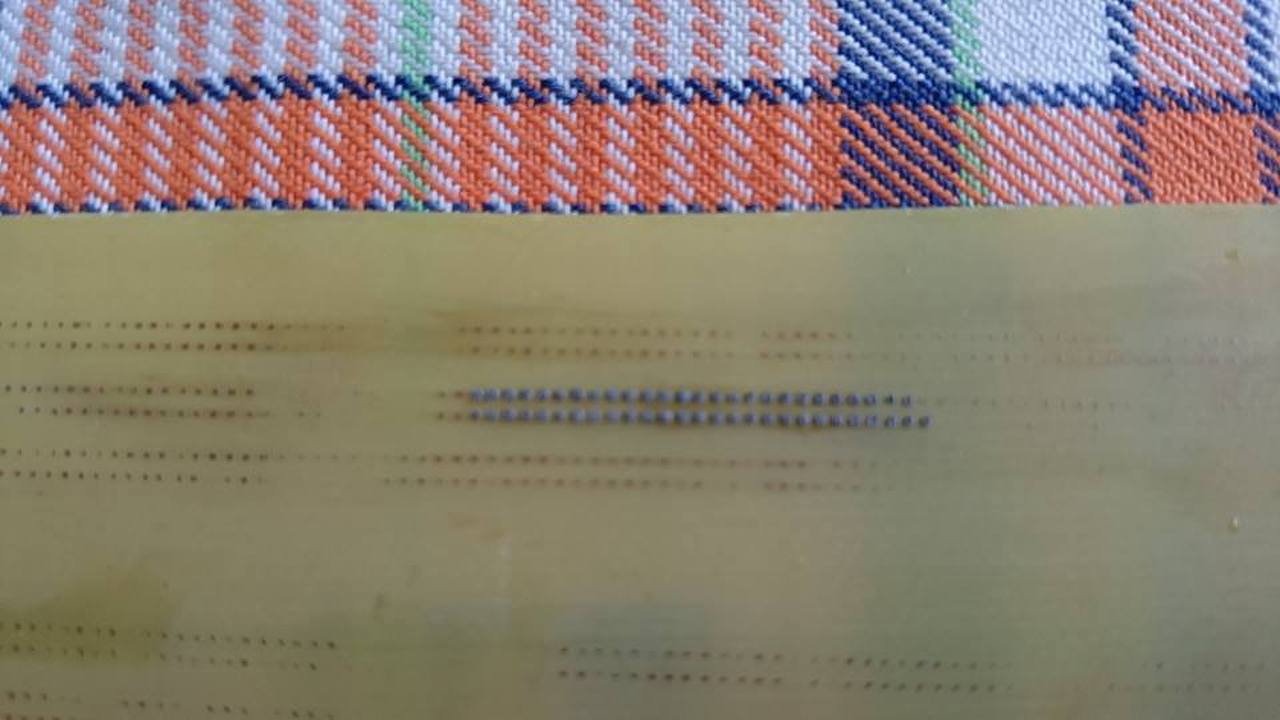

(#) patexati válasza kly hozzászólására (») Ápr 27, 2016 /
Nem szép ez csak teszt.. Nem tudtam rendes panelt marni mert rossz a toner a nyomtatómban..Csak a méret szitázását és forraszthatóságát teszteltem és persze a led tűrőképességét.(látszik is megbarnult a nyák de a ledek bírták) A rendes nyákon sokkal szebb lesz

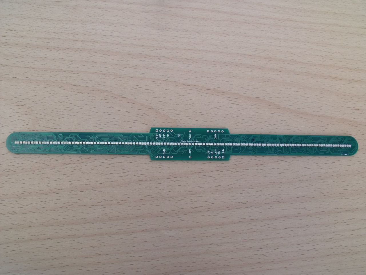

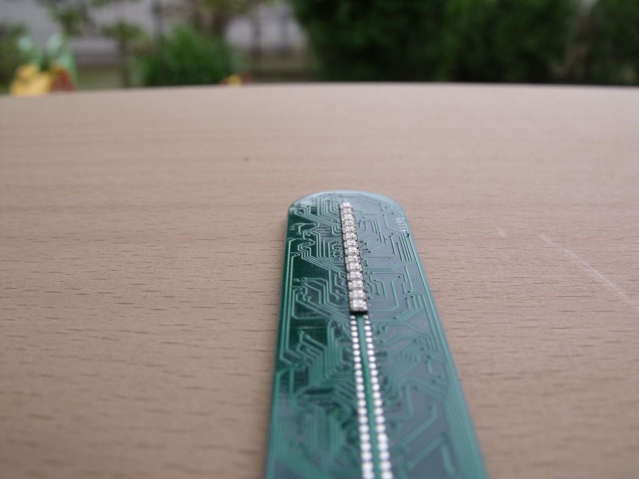

(#) patexati válasza kly hozzászólására (») Ápr 28, 2016 /
Gyakoroltam a pasztázást Ezen a nyákon a sarokban van egy hiba! Az hittem megsérült a szállításkor de nem ez ilyen sajna gyárilag és zárlatos is. Azonban lehet javítani Ez majd akkor jó lesz nekem. Most ezen gyakorlom a pasztázást mikor lesz a legjobb és a hétvégén kerülnek rá a ledek akkor a másikra ..
A hozzászólás módosítva: Ápr 28, 2016
(#) kly válasza patexati hozzászólására (») Ápr 28, 2016 /
Na szép én észre se vettem. Elvileg volt connection teszt. Inkább valami utólagos sérülésnek látszik.
Vagy eleve a marás is rossz volt? Majd megreklamálom jól.....
Remélem nincs máshol hiba rajtuk. Egy szakadt via se volna túl jó főleg hogy rajta a lakk.
Ha jobban megnézed a kicsi via-kat láthatod hogy a fúrójuk is kicsit félrehord itt ott de ettől még átvezet....
Kerestem a sérülési nyomot de úgy tűnik mintha lakkozás előtt ráfordult volna a másik vezetőérre.. Amúgy ha utólag sérül nem lehetne zárlat sem a lakk miatt..Átnéztem a másikat azon nincs hiba..Szálszakadás majd csekkoláskol jön elő ha van..Remélem nem lesz.Némileg lehet orvosolni a bajokat ha lesznek de csak akkor ha nem tömeges..Jó a vastag nyák nem tud olyan könnyen hajlani elég stabilnak tűnik..A ledekből 20 darab körül felteszek majd próbaképp erre a nyákra (amúgy is dekádokban lesz felrakva) és ha minden klappol akkor majd rakom a Numero1 nyákra neked Én nem szoktam kiadni a kezemből olyan munkát mi nem felel meg a saját minőségi követelményeimnek ezt leszögezem előre..Ezért tesztelek,szánok rá időt..Meg is lenne holnap de a gyerek beteg és én vagyok vele itthon így nem tudom csinálni mert a műhely 30méterre van egyedül meg nem hagyhatom a srácot..Szombat délután,vasárnap lesz rá idő..
Ezekkel még nem gyártattam de szerintem nem is fogok. Előre kérdeztem a minimum annular ring -et de azt mondták jó a méret nem lesz gond. Ehhez képest ....a ring nem mindenhol ring ,van ahol csak fogyóhold.......persze ettől még nem hibás a nyák csak a szemem bántja. Megaztán így nehezebb is észrevenni a hibát.

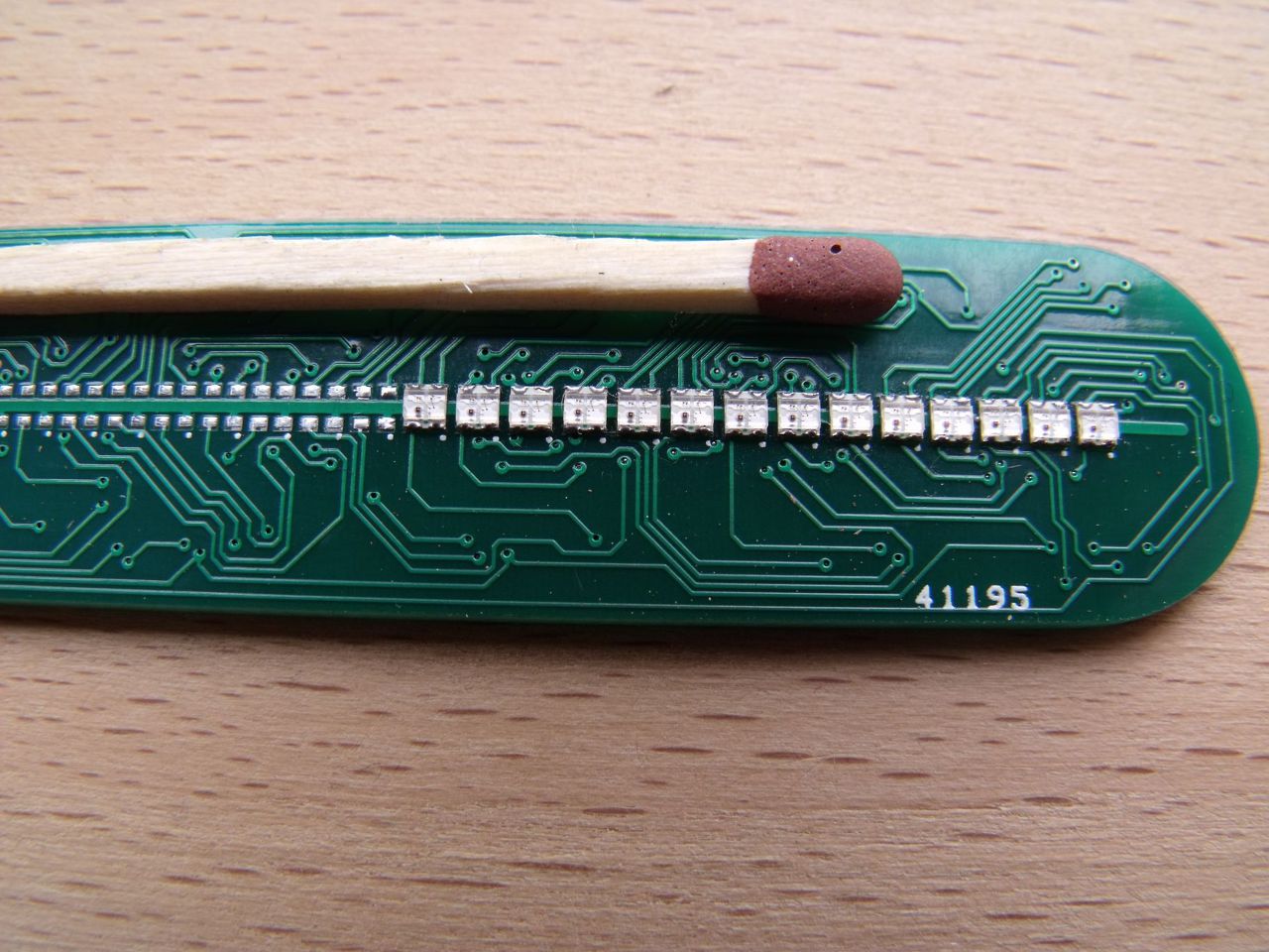

Nem hagyott nyugodni a dolog Rábíztam a mamára a gyerkőcöt kicsit Azt hiszem nem lesz gond rajtam nem múlik a dolog,kimerem jelenteni ,hogy a hétvégén kész lesz. Ez a pár led a próba,megvan a megfelelő pasztahőmérséklet,hőlégbeállítás. Ez csekkolva van,tűhegyes pákával még rámelegítve a padekre atombiztos ólmozott forrasztással Most már nyugodtan alszom
A gyufaszálas kép oda.asz rendesen , baromi ügyes vagy.
Szép munka.

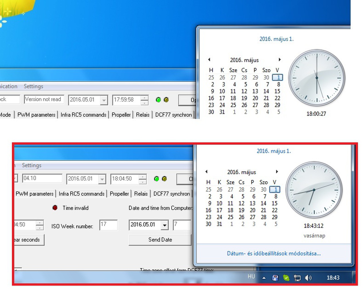

(#) Mircsof válasza Mircsof hozzászólására (») Máj 1, 2016 /
Kicseréltem a bázisban az elemet, és csináltam egy tesztet is.
18:00 időpontban áramtalanítottam az egészet (elem maradt a helyén), csak a tápot vettem le róla. Majd 43 perc elteltével ismét áram alá helyeztem. Ekkor 18:04 percet mutatott...
Tehát 43 perc alatt 39 percet késett.
De volt olyan is, hogy áramtalanítottam, majd 1 perc elteltével visszakapcsoltam, és ekkor az egy perccel ezelőtti időpontot mutatta.
Ez a "késés" csak áramtalanítás után jelentkezik állandó üzemben nem tapasztalható.
Van valami elképzeléseteket ezt a jelenséget mi okozhassa?
(#) patexati válasza Mircsof hozzászólására (») Máj 1, 2016 /
Valószínű a bent lévő verzióban van bug.. Próbálj másikat. Én nem sokat teszteltem ezt a bázist mert nem használom..Foglald össze a problémát több teszteléssel és Hp41C valószínű segít!Lehetséges,hogy hirtelen áramlökések tápfesz bekapcsolásakor bezavarhatnak,próbáld még jobban hidegíteni az rtc és a pic tápját..

(#) Kovidivi válasza Mircsof hozzászólására (») Máj 1, 2016 /
Ha van benne órakvarc, akkor nem rezeg szegény. Vagy rakj oda kondit, vagy vedd ki, én úgy próbáld ki. Gyantától jól le kell mosni azt a környéket. Esetleg ha már ott vagy, rakj be másik kvarcot. Ez néhány teszt csak, de szerintem valamelyik megoldja a problémád, kivéve, ha szoftveres.
A hozzászólás módosítva: Máj 1, 2016
(#) Mircsof válasza Kovidivi hozzászólására (») Máj 1, 2016 /
Helló!
Van benne kvarc... Lehet igazad van, mivel nem fejelt, hanem csak egyszerűen nem számol...
Viszont patexati meglátása is elgondolkodtatott, mert a hiba a táp csere után jelentkezett.
Tesztelem a javaslataitokat, és majd írok, hogy alakul.
Köszönöm mindkettőtöknek!
Úgy néz ki, hogy így estére meg is lett a probléma forrása. Az RTC 1-2 lába fel van szakadva.
Nem tudom mit csinálhattam vele, de biztos a dobozolás közben tettem tönkre... Holnap kijavítom, bízom benne, hogy jó lesz.
(#) patexati válasza Mircsof hozzászólására (») Máj 2, 2016 /
Csak finoman csak azt a lábat pöttyentsed oda,ne forraszd át mert ez az SMD RTC halálosan kényes a hőre!
(#) Mircsof válasza patexati hozzászólására (») Máj 2, 2016 /
Köszönöm a jó tanácsot, erről már olvastam, és még anno mikor felkerült a nyákra már akkor is vigyáztam rá, nehogy túlmelegedjen (sót egyáltalán ne melegedjen). Csak elrontottam a tok méretet, amire Hp41C akkor fel is hívta a figyelmemet, de nem értettem meg. Viszont ennek ellenére is sikerült a helyére rakni. Kicsit a lábait be kellett hajlítani, de teszi a dolgát azóta is.
Úgy néz ki, hogy minden a régi. Visszaraktam a dobozába, és remélem hogy megint 1 évig hozzá se kell nyúlni.
Köszönöm a segítséget!
