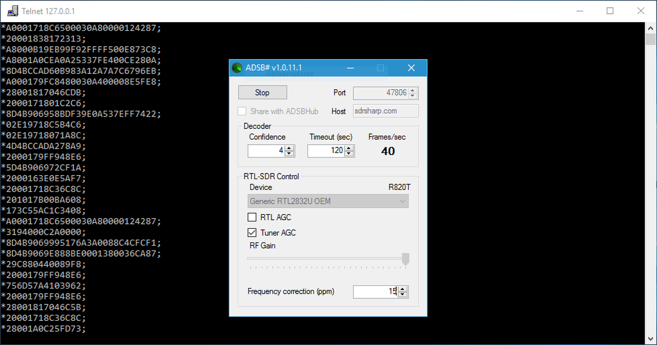

(#) tbalint3 hozzászólása Máj 16, 2016 /
Sikerült "megépíteni" a koaxkábel antennámat 1090MHz-re, és működik is. Kb. a pest megye fölötti gépeket látja is a dekódoló program (ADS-B Sharp + adsbScope). Telneten pedig látom a nyers adatokat is amit vevő fog. Itt ellenőriztem a vevőt: Bővebben: Link és egész jól működik ahhoz képest hogy csak egy egyszerű koax antenna van rajta. Sőt még a műholdazáshoz használt 137MHz-re hangolt keresztdipóllal is tudom fogni valamennyire.
A másik amit még találtam az interneten : AIS: Bővebben: Link elvileg ez majdnem ugyan az csak vízi járművek részére. Ezzel próbálkozott már valaki?
