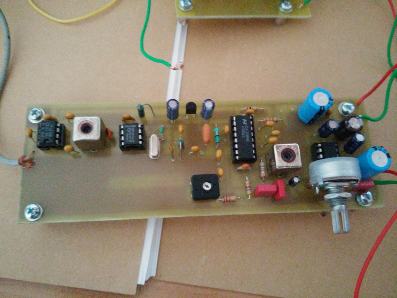

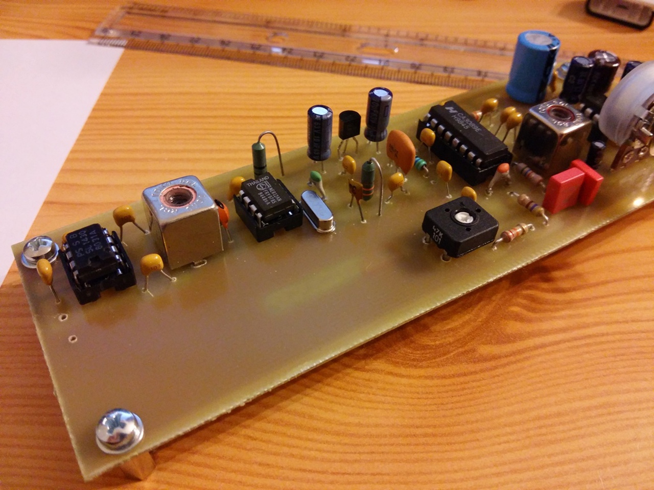

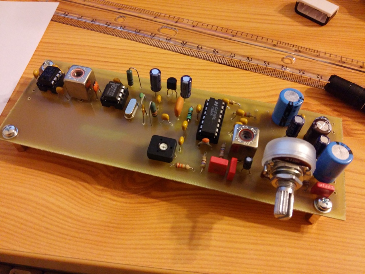

				Ez jónak és egyszerűnek tűnik, köszönöm. Hétvégén kipróbálom. Más: Közben haladtam a tuneres vevőmmel. Mellékelek néhány képet. A KF rész panelját nem én marattam, kit formájában vettem, viszont az összeépítést és fúrást én készítettem. A tuner melleti potméter egyébként az AGC beállítója és majd átköltözik onnan a bedobozoláskor. Ami még hiányzik: 28V-os inverter MC34063 IC-vel, 10 fordulatú potméter és a yaxley kapcsoló.

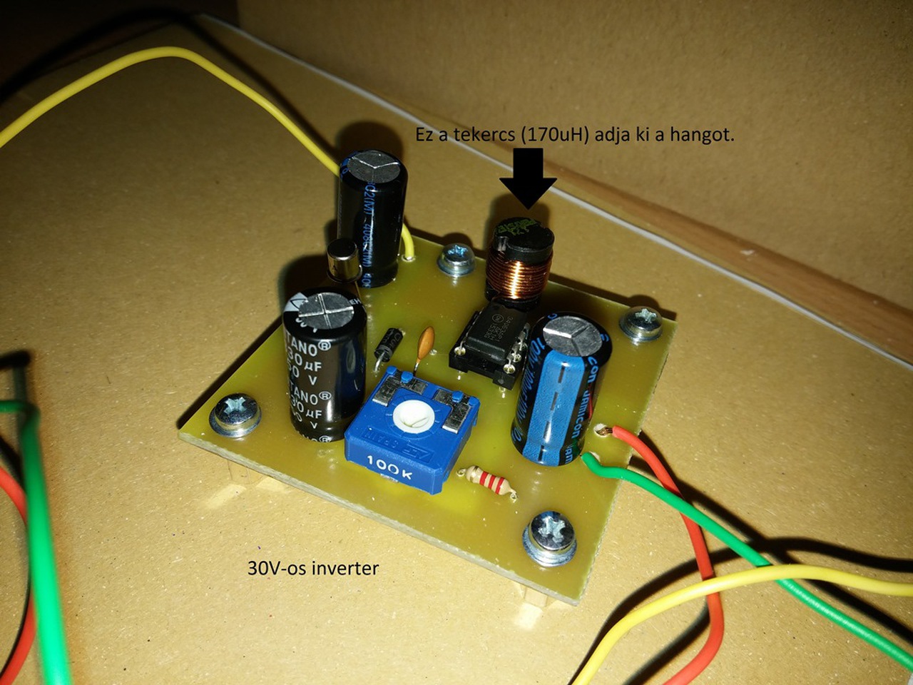

				Sikerült összeraknom mindent, működik is a vevő, rendesen át is tudom fogni a 45-860MHz-es sávot (analóg kábeltv adók hangjával ellenőrizve), viszont egy kis problémám azért csak adódott. A 30 voltos inverter amit használok, hogy előállítsam a tunernek a hangolófeszültséget sajnos hihetetlen nagy zajt, zavart visz a rendszerbe. Erre úgy jöttem rá, hogy kiiktattam a rendszerből és csak a 7812-es stabilizátorra kötöttem rá a potmétert, így gyönyörűen működik nulla zajjal, viszont ez esetben a 12V-os hangolófeszültség miatt nem tudom rendesen kihangolni a tunert. Erre tudna nekem valaki ötleteket adni, hogyan tudnám megszüntetni a zajt? Illetve azt is megfigyeltem, hogy az MC34063 IC 1-es és 8-as lába közötti 170uH értékű tekercs hangot ad ki magából "halkan zizeg" olyan coil whine hoz hasonló a dolog és a potméter állításával változik a hang frekvenciája is. Mellékelem az inverter kapcsolási rajzát és képeket is a vevőről. Készítettem egy videót is (itt 137,1 MHz-re műholdra volt hangolva), de szerintem így is hallatszik valamennyire a műhold kattogása alatt az a sípoló zaj amit az inverter visz be vevőbe. Bővebben: Link Egyébként már akkor is zajos lesz a vétel ha csak ugyanarra tápra kötöm az inverter mint a tunert, de még a 30V-os kimenetet rá sem kötöttem a potméterre.
 Idézet: „hogyan tudnám megszüntetni a zajt?” Hagyományos trafós tápegység, vagy akkupakkal. Kapcsolóüzemű táp+rádióvevő párosítás továbbra se jó ötlet.
				Lehetne kapcsolóüzemű táppal is, de akkor mindent külön árnyékolva, szűrve. Ennél jobb megoldás, ha amiből előállítod a 12 V -ot, abból feszültség többszörözőt készítesz, úgy sincs túl nagy terhelése.
				Én elsőként nem kis fenntartással először alkalmaztam egy projektben a mellékletben szereplő konvertert. Hibátlanul teszi a dolgát ha sikerül bele békebeli ua723-t tenni. Az újabbakkal már nem működik jól, mert azok referenciája silány. Amit az egész kapcsolásból érdemes ellopni - adaptálni más kapcsolásokba, az a ki és bemeneti szűrés.
				Sajnos a rajzodon nem tudtam elolvasni az alkatrészértékeket, mintha a 170uH kevés lenne a kis áramokhoz. Az MC34063-hor rengeteg méretező program található az interneten: Link Azonban saját tapasztalatom szerint rádiókba az MC34063 mindig sok zajt termel, hiába kötöttem több LC tagot a kimenetre, illetve árnyékoltam. Megoldás olyan kapcsolóáramkör, melynek frekvenciája 500kHz illetve feletti, pl. a TI-nél van jó pár ilyen.
				Köszönöm mindenkinek a javaslatait. Most módosítottam kicsit az áramkörön, az invertert teljesen lecseréltem, először próbára 3db sorba kötött 9V-os elemmel próbáltam, tökéletes, zajmentes csak ez így nem gazdaságos. Úgyhogy másodszor, most megépítettem ezt az invertert: Bővebben: Link 74HC14-es IC-vel, annyi módosítással, hogy a kimeneten lévő zener dióda nálam TAA550 típusú 30V-os, nem 33-as. Ezzel is nagyon szépen zajmentesen működik mint az elemekkel. Úgy tűnik ez a probléma megoldva. A dokidoki által mellékelt kapcsolást viszont mindenképpen ki fogom próbálni, mert van kéznél 723-as IC-m. Más: A másik viszont amit észrevettem (és ez független az invertertől), hogy a KF résznél, ha a tunerből kijövő 38,9MHz-es kimenet és a föld közé teszek egy 100nF-os kerámia kondenzátor akkor érezhetően javul a vevő érzékenysége, a gyengébb adások sokkal jobban hallhatók a hangerő emelése nélkül is és az egész vevő érzékenyebb lesz. Ezt vajon mi okozhatja? Mellékelem a KF rész kapcsolását is.

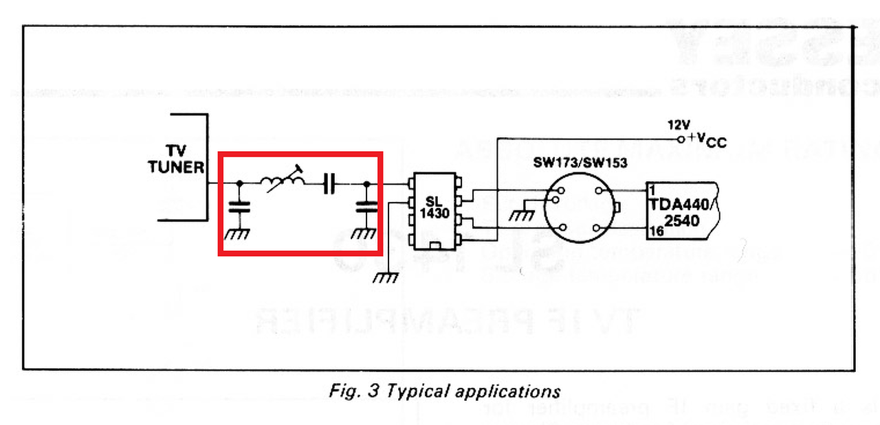

				A tunerben TDA5330T IC van. Az SL1430-as IF erősítő IC adatlapjának ajánlásban (2. oldal typical applications) a tuner KF kimeneténél van még egy sávszűrő (2 kondenzátor + 1 tekercs), de az értékek nincsenek feltüntetve. Lehet, hogy a 100nF- os kondenzátor hiánya volt eredetileg is egy probléma? Mert nekem most az IC bementén csak egy 10NF-os kondenzátor van. Esetleg ha egy SAW szűrőt teszek a tuner és a SL1430-as IC közé a segítene vagy felesleges? A hozzászólás módosítva: Máj 8, 2016
				Minden filternek mint 4 polusnak van ki/bemeneti impedanciája. Ha nem erre illeszted őket akkor teljesen más átviteli karakterisztikát adnak. TV-s SAW filtert nem raknék bele bele azok a csonka oldalsávos AM-ű TV spectrunot próbálják utánozni (6-8MHz sávszél mellet). LC körökkel játszanék. Tuner kimenetre egy 39MHz párhuzamos rezgőkör és a kicsatoló tekercse kisebb/nagyobb menetszámú legyen mint a primer. Impedanciák függvényében. Aha SL1430 input impedancia 300 ohm // 4,7 pF ! (linkelt pdf elso(133) oldal táblázat utolsó sora).a Tuner ic : TDA5330 adatlapja alapján első oldalon 100 ohm írnak. beljebb pedig van egy szép nyqist diagram is az kf outputra  itt pedig S22 szerepel amit ki is nagyítanak a 11oldal 8 ábráján. Akkor legalább 1:3 impedancia arányú illesztést kell megoldani ha valami más nem látszik ki a görbékből.  No igen a kf elvi rajzon lévő C-LC-C PI tag a tipikus Collins szűrőre utaló elrendezés. Ehhez hasonlóval szokták az adó végfokokat is illeszteni az antennákhoz ... ott a 100-as szögtől a drótkerítésig miden le lehet hangolni  . A hozzászólás módosítva: Máj 8, 2016
